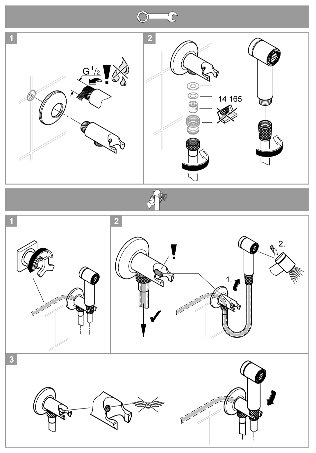

Шланг гигдуша будет подсоединён к термостатическому смесителю, расположенному в сантехшкафу, вне зоны пользовательского доступа. Шланг гигдуша нормально (постоянно) должен быть отключен от внешнего давления. Пожелания:
  • Давление в шланге должно активироваться либо снятием лейки с держателя, либо ненавязчивым движением руки (нажатие кнопки, поворот/перемещение рычага и т.п.). Подвести к месту активации давления трУбы невозможно (ацеид перегородка, керамогранит - места для труб нет), максимум - управляющие провода или тонкий (типа) вакуум шланг);
  • давление извне (по завершении пользования гигдушем) должно пресекаться без участия пользователя. Варианты - таймер (достаточно 10 минут), либо по факту возвращения лейки в исходное состояние (на держатель) и давление должно быть перекрыто.
    Элегантные и надёжные варианты реализации пока не могу нащупать.
