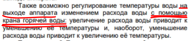

Везде электроклапан и пропорциональный - второй.
Ладно-пойду другим путём
Вот такой водогазовый узел что ты привела
Тот?
а теперь смотрю колонку для которой он-инструкция то же от 2024 года
И опять описана точно такая же регулировка температуры воды
И опять-ни слова про какую то там пропорциональность
12.11.2025 в 11:07:12
Алексей Рыбкин написал 12.11.2025 в 10:09
Так вот у них-выставишь пламя ручкой на колонке а далее регулируешь температуру величиной открытия крана смесителя то есть делаешь проток сильнее-температура снижается, делаешь проток меньше-температура увеличивается.
Так вот же где счастье. Разве нет? Что здесь плохого? Пока человек разденется, точно можно выставить тем-ру. А когда человек привыкает, это машинально настраивается.
10-40-99@mail.ru
12.11.2025 в 11:08:13
Так что как видишь-в самых простых колонках-что древних что современных-расход газа регулируется только ручкой на передней панели и никак не зависит от протока
12.11.2025 в 11:11:42
как регулировать температуру на Неве 3208 Как видишь-никаких пропорциональностей
Дурень, там говорят для чего это ручка. Тупо для чего, а не для отсутствия каких то наворотов. Молчал бы уже, опытный ты наш, с 1.5 колонками за жизнь!)))

Алексей Рыбкин, здесь о каких кранах идёт речь?
10-40-99@mail.ru
12.11.2025 в 11:29:12
Славик64 написал 12.11.2025 в 11:21
Кстати, регулировка потоком горячей воды для неисправного водоснабжения (как у Алексея) с точки зрения колонки равносильна подмесом в смесителе холодной воды - через колонку течет то бОльший то мЕньший поток для нагрева. Это в неисправном водопроводе достигается недостатком ХВС и передавливанием в смесителе. А уж где вода горячая с холодной приобретает комфортную температуру (в смесителе, в тазике, в ладошках) колонке вообще все равно.

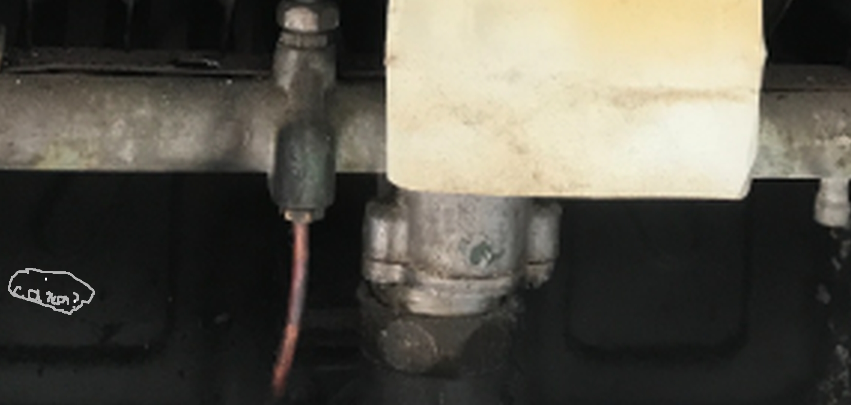

Славик64 написал 12.11.2025 в 11:01
Повторю
Повторил.
Вместо названия привёл какие то картинки.
Название никак не написать?
Привычка темнить и не говорить ничего определённого?
PS.
Вроде бы задняя стенка вся в саже
Сапожник без сапог?
Или это не сажа а недостаток света для фото?
12.11.2025 в 12:08:28
Ну и для сравнения моя колонка-сфотал когда проходила обслуживание
Всё чистенько-никаких подозрений на копоть или сажу
Одним словом-Культура с большой буквы
