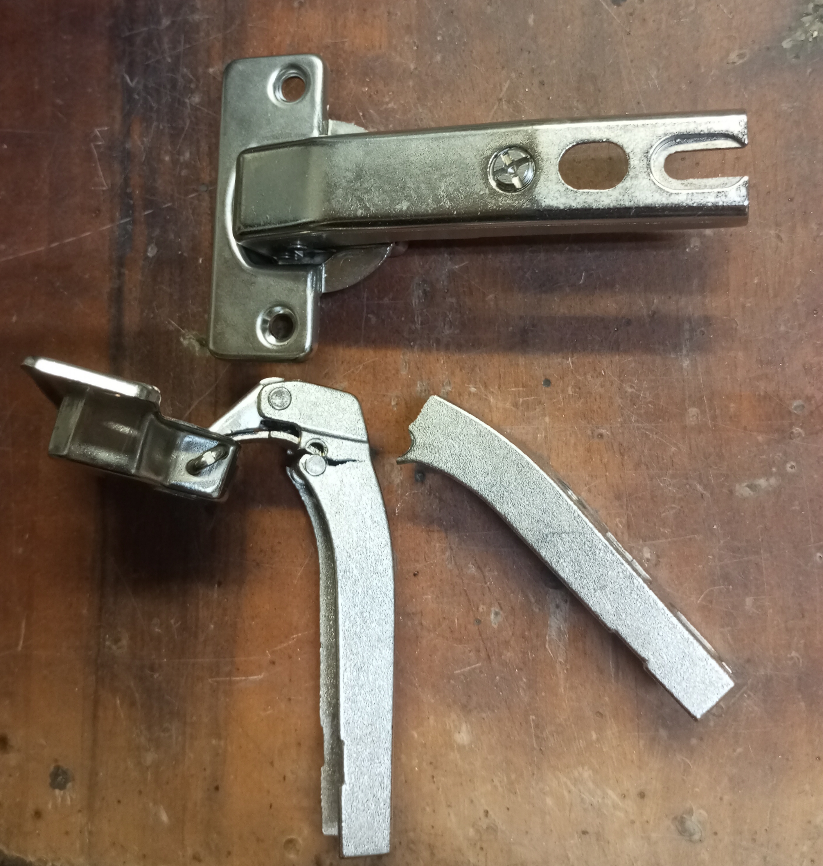

Привет
Можно ли как-то починить/усилить имеющиеся петли на 270 градусов - см. фото. Или посоветуйте крепкие петли по разумной цене ?
Верхняя петля выглядит металлической, но самая большая часть тоже оказалась силуминовой.
спасибопетли

Что за петли такие, что стоят целое состояние. Купить любые да и ладно, самые лучшие китайские DTC. Но мебельщики один раз живём знают только Блюм, который сейчас паль.

VeloMah, "Боярд". Они стальные.

GTV и FGV
пришлось смазать через года два.

VeloMah написал 08.12.2025 в 23:12
Что такое 270 градусов, откуда и докуда эти градусы? Я вижу так называемые петли для фальшпанелей. Открываются они на обычные 90–100°.
Силумин - это тоже металл. Силуминовая = металлическая.

Показанное разрушение совершенно нехарактерно для этих петель. Как вижу - результат колхозно сделанной мебели и неправильно работающей петли, когда фасад проваливается вовнутрь корпуса. Не исключу, что с ноги. Полагаю, что про фото писать бессмысленно, его всё равно не будет. Или будет?

Стоят у меня и такие. "Боярд" безусловно лучше.

ТС, могу предложить итальянские петли Salice с чашкой 35 - по 680 р./шт. Или усиленные, для тяжёлых фасадов, с чашкой 40 - 1230 р./шт.
