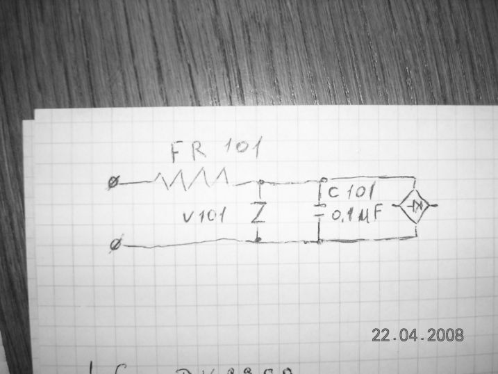

В электронике не силен, прошу помощи. В мостике пробило диод и из за этого выгорело ограничивающее сопротивление(FR101) и стабилитрон(V101) Возможно стабилитрон и не сгорел, не знаю как проверить? На резисторе сохранились цветные полосы, но по найденным таблицам у меня не получается расшифровать. Цвета: красный, коричневый, золотой, золотой, чёрный. Цветные полосы распределены по резистору равномерно, не сдвинуты к краю. Устройство (DVD) работает если на мостик подать напряжение 40-45 вольт. Паспортная потребляемая мощность 8ват. На схему подаётся 220вольт. Подскажите какой стабилитрон (вражеский) и резистор купить?

v101 это не стабилитрон, это очень модный нынче прибор- терморезистор с отричательным ТКЕ. Он служит для ограничения выбросов при включении и при работе в нормальном режиме не участвует. для расшифровки резистора нужна табличка.( в любом случае это несколько Ом )

Этот резистор 2.1 Ома и особо точных.

2zvolki Резистор - токоограничительный и защитный одновременно, т.н. "fusible resistor". Бывают разного исполнения - карбоновые, керамические, металлопленочные.
Похож http://www.farnell.com/datasheets/66450.pdf ??? Лучше купить такой же, если найдете -будет гарантия по защите от перегрузки по току. По полоскам - м.б. 20-21 Ом. При невозможности найти идентичный - берете металлопленочный резистор MF-200 на 2 Вт, ом на 20, спаиваете последовательно "домиком" с замедленным предохранителем ( стекло, керамика ) на 2 А и ставите на место этого резистора. V101 - импульсный ограничительный стабилитрон, т.н. TVS. Проверить его работоспособность в дом. условиях трудно, можно либо заменить ч.-н. типа P6KE440CA или варистором S10K275, S14K275, либо просто удалить.
Кроме того, при пробое диодов моста часто вылетает силовой конденсатор на 400В + микросхема/транзистор первичного преобразователя.
Есть вероятность, что при подаче не 40-45В , а 220В вы можете получить новый "бух" :(

ARN написал : v101 это не стабилитрон, это очень модный нынче прибор- терморезистор с отричательным ТКЕ. Он служит для ограничения выбросов при включении и при работе в нормальном режиме не участвует. для расшифровки резистора нужна табличка.( в любом случае это несколько Ом )
терморезистор с отр. ТКЕ служит для огр. имп. бросков тока при вкл. устройства и ставится в цепь фазного провода ПОСЛЕДОВАТЕЛЬНО. Если его воткнуть как V101 - после подачи питания пыль и сажу от взрыва придется убирать !!! http://eicom.ru/downloads/?pdf=/Epcos_PDFs/B57153S/B57153S.pdf

iale написал : По полоскам - м.б. 20-21 Ом.
почему 21 ом там-же 4 полоска множитель 0,1

iale написал : Похож
Да
iale написал : ом на 20, спаиваете последовательно "домиком" с замедленным предохранителем ( стекло, керамика ) на 2 А и ставите на место этого резистора.
Сейчас попробую и отпишусь о результате.

Получилось. стабилитрон(V101) на всякий случай оставил на месте. Напряжение на стабилитроне сетевое. Всем спасибо.

Zigor написал : почему 21 ом там-же 4 полоска множитель 0,1
Да просто из опыта, на полоски особо и не вникал. А 2 Ома ставить в 8-ваттный прибор нет резона, такие низкоомные в мощные БП ( 200-300-400 Вт ) идут. А 20-30 Ом для DVD в самый раз :)
