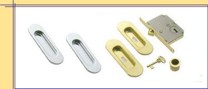

Дверь буду ставить так, чтобы она полностью убиралась в проем. Для ее выстаскивания из проема идет в комплекте наперсток, который монтируется в торец двери. Типа как на картинке
Где (сверху или снизу) и на какой высоте ставят этот наперсток?
PS: и кстати на какой высоте ставят ручки для раздвижной двери?

обычно центр ручки на метр и наперсток в торец тож на метр. А там смотрите как Вам угодно. Если у Вас возникли вопросы по ручкам , может еще какие вопросы, есть .Пишите, или сюда тоже напишите http://www.mastercity.ru/vforum/showthread.php?p=1103708#post1103708 там больше "мохнатых " установшиков Водятся. С уважением Вадим.
