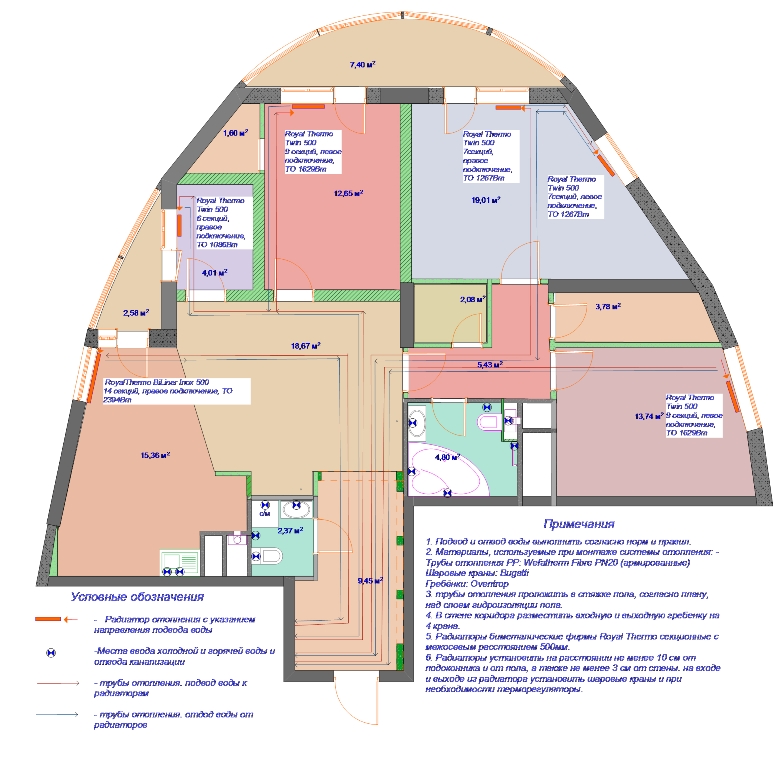

Согласовали в УК тот план, который первый: с коллектором у входной двери.
Спасибо всем большое! Сказали, что работать будут обе схемы, давления хватит...
В общем пока начертила 2 варианта, завтра надеюсь обсужу в УК с теплотехником:
Как было, но все трубы Rehau PE-Xa: RAUTHERM S диам 20
С коллектором в...
Аааа, ну пол коридора можно и обогреть - если это тепло вообще дойдет до напольной плитки. При разговоре с теплотехником дома обсуждались на словах и ...
А можно уточнить, почему последовательная выходит более эффективной нежели лучевая? ведь длина тогда большая, сопротивление сильное. мне как дилетанту...
Радиаторы подбирала я по мощности по такому алгоритму: определила необходимую мощность для каждого помещения. В кухне-гостиной 1 окно небольшое: устан...
