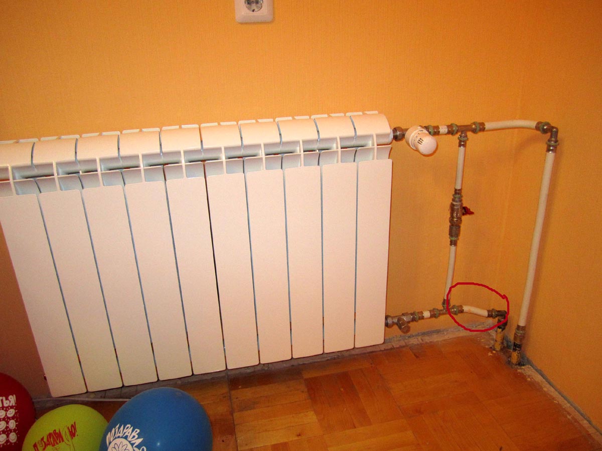

    Подскажите тогда, на будущее - как надо было делать? Биметаллический радиатор с металлическими трубами? И какими именно трубами - медными?

    random, у нас такая система отопления, что циркулирование идет через каждый этаж, от есть если я перекрою запирающий кран на байпасе и терморегулятор ...

    Что такое бай-пасс - не знаю, предполагаю, что перекрыватель на вертикали? Его открывала - шум все равно есть, а вот батарея становится не такой горяч...

    maxp3, частота биения - разная :) там и звуки разные.. сначала начинает тихонько тикать как часы, примерно с такой же частотой, потом одновременно нач...

    Переделать на металл предлагает естественно за деньги - 3000-3500руб - а у меня их две.. Видимо, менять все же придется..

    Приходил новый сантехник :) Сказал, что хорошо бы переделать на металл.. Насчет стука - будет проверять давление , ну и т.д., что в других темках писа...

    Звук скорее средний между резиной и металлом.. как щелчки. А вы как справились с этими звуками?

    Найти бы специалиста в Екатеринбурге :) Если есть такие - пишите :) А сейчас как-то этот звук уменьшить можно? Он периодически возникает, минут по 5 ...
