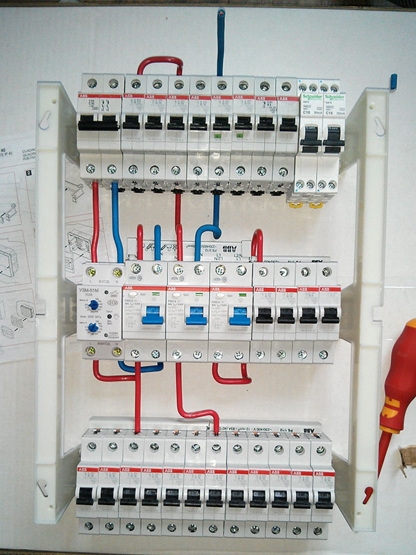

  • YAN ответил в теме:

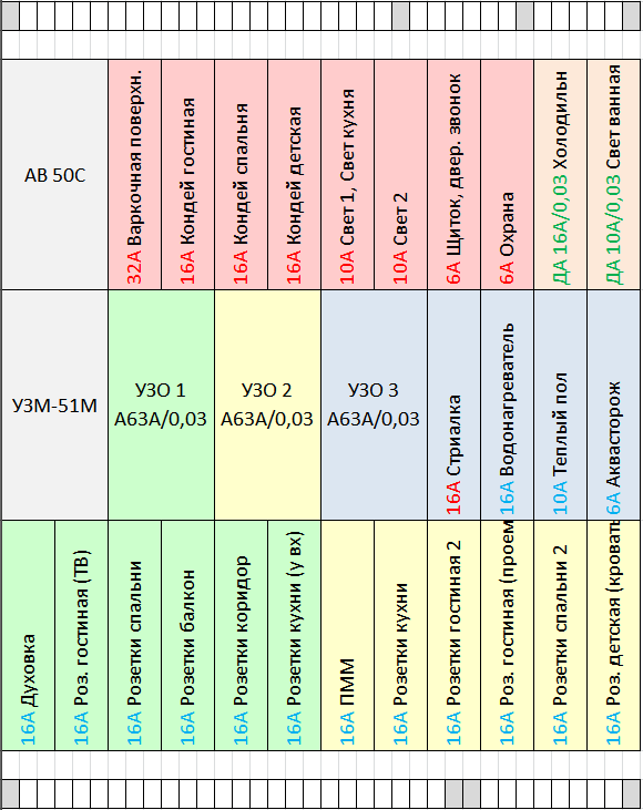

    Мой первый щиток. Нужна ваша критика!
    Вот такой у меня пока выходит щиток... Так у меня и получилось (спасибо за рисунок). Правда, не только с фазой, но и с нулем. Организовать цепь УЗМ-...
    25.03.2013 в 14:57

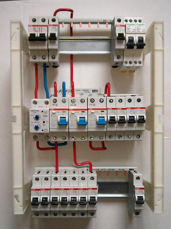

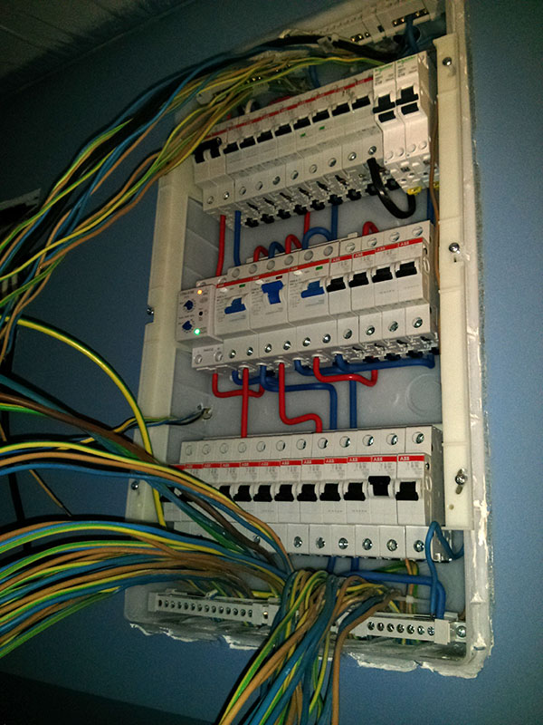

    Господа, здравствуйте! Перед сборкой этого щитка хочу уточнить... Я правильно понимаю, что к шине РЕ подключать желто-зеленые провода потребителей, ко...
    18.03.2013 в 15:38

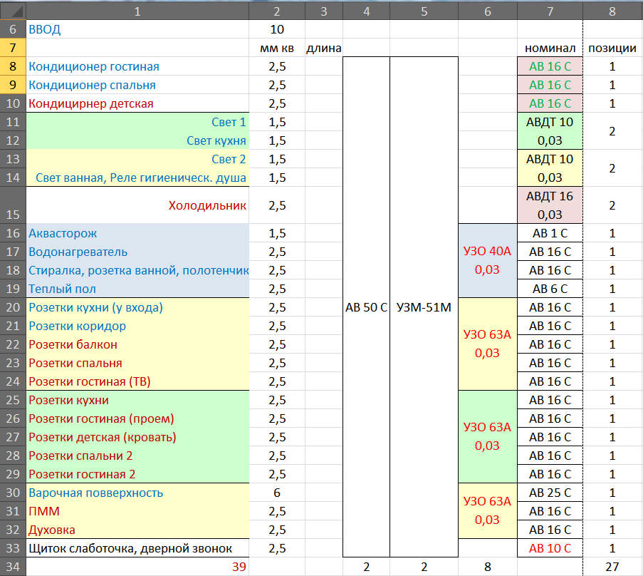

    Именно так, SH уже есть, S200 докупались позже, и они с характеристикой В. В принципе, могу еще докупить, отказавшись от SH полностью. Если в этом ес...
    13.03.2013 в 09:21
    Прошу прощения за недельное отсутствие, был всецело поглощен иными заботами в связи с той же стройкой. Кажется, учел всю вашу критику. За это время в ...
    13.03.2013 в 01:10

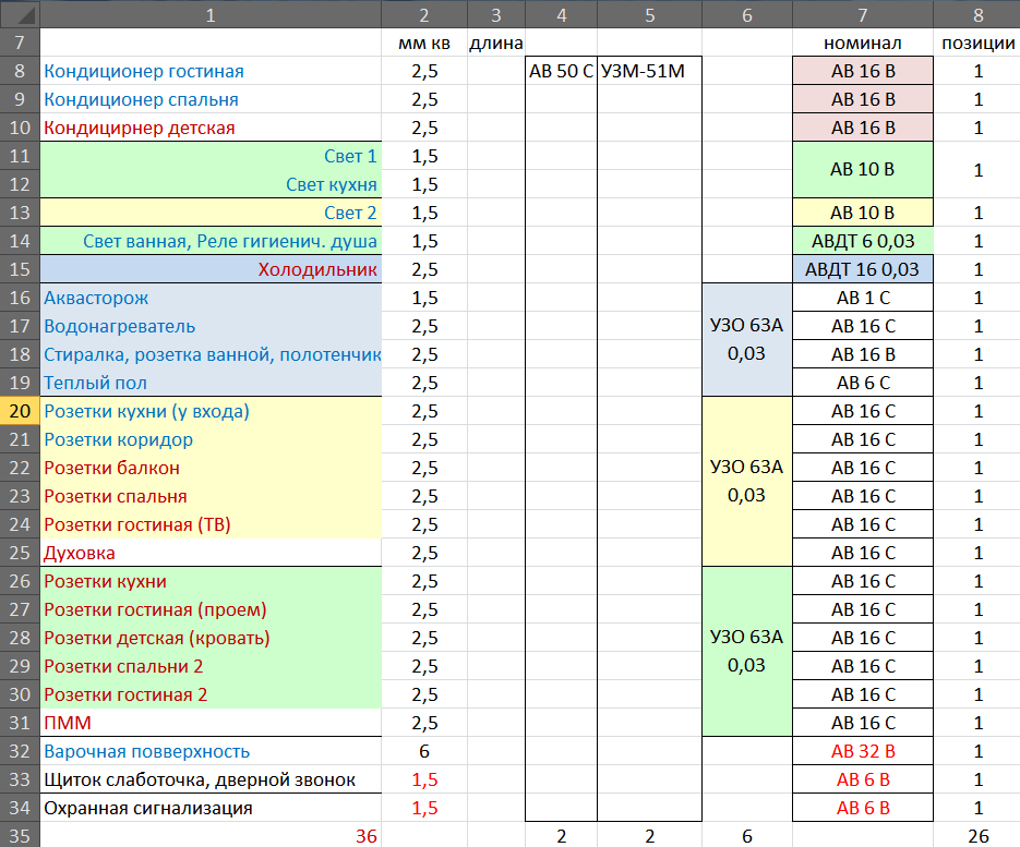

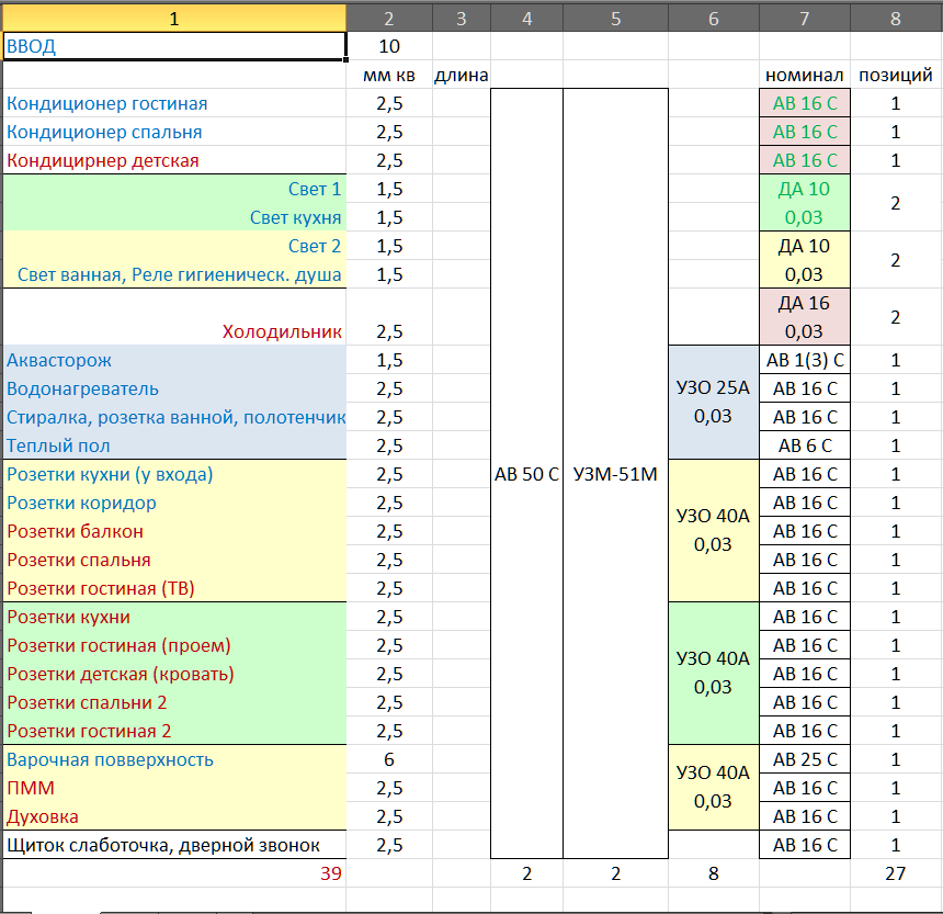

    юра Т, ksiman, Metall, спасибо. Номиналы УЗО на ступень повысил. Metall, отказываясь от ДА на свете кухни, я не выигрываю ничего, разве немного в день...
    27.02.2013 в 01:10
    Собираю квартирный щиток в трешку. Пока его схема вырисовывается так (прошу прощения, в виде схемы еще не прорисовалось): Чуть прокомментирую, чтобы ...
    26.02.2013 в 19:00
