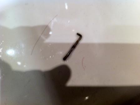

Segunchik ответил в теме:
Заглушка слива в ванне не фиксируется
в общем разобрал вчера клапан, оказалось там поломался крючок который фиксирует этот клапан в разных положениях. думаю вызвать сантехника. сколько буд...
29.09.2011 в 15:05

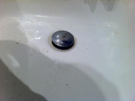

пробка просто откручивается по оси центральной и все. ходя та ось центральная с резьбой может и вынимается, я видел там какой то маленький болтик, кот...
28.09.2011 в 15:49
Засора нет. просто крышка-заглушка в холостую нажимается и встает обратно, не меняя свое положение на закрыто.
28.09.2011 в 13:14
столкнулся сегодня с такой проблемой, Заглушка слива в ванне не фиксируется. то есть теперь ванну не принять, сразу идет все на слив, заглушка находит...
28.09.2011 в 10:27
