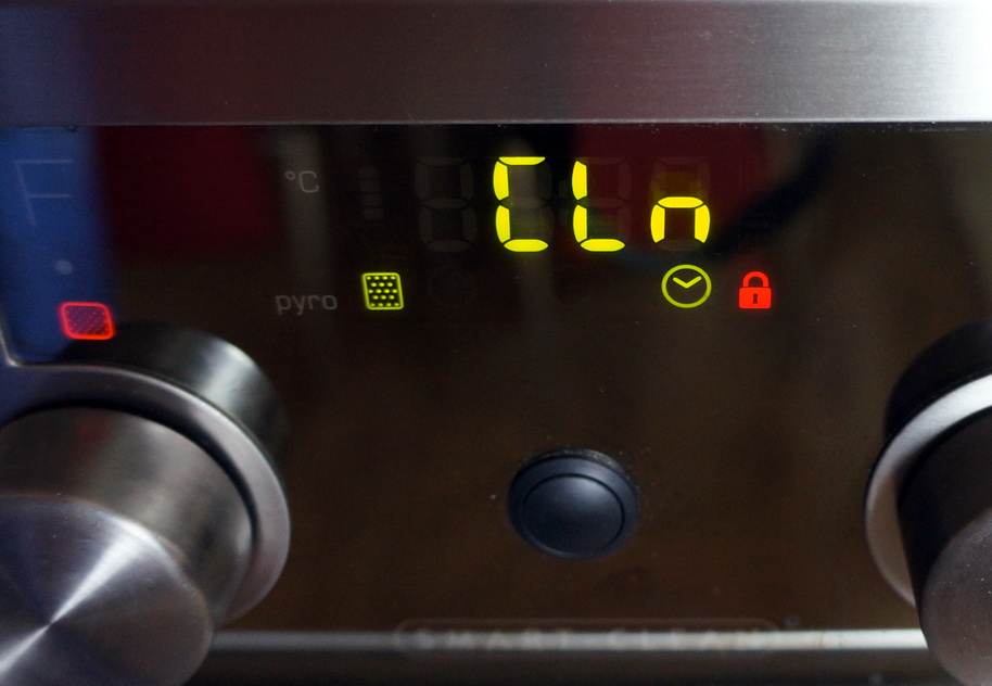

Так делали не помогло.
Что помогло.... Обесточили духовку не на пять минут как раньше, а дольше...где-то на час.... После включения появилась надпис...
Medtech Спасибо большое что ответили,но эту инструкцию прочитала не один раз,и таких указаний не нашла. Про пиролиз читала, и пользовалась ,замок вклю...
Обыскала весь интернет, ничего не нашла. После отключения света выскочил красный замок на панели , мигает...8 марта домашние остались без пирогов,поб...
