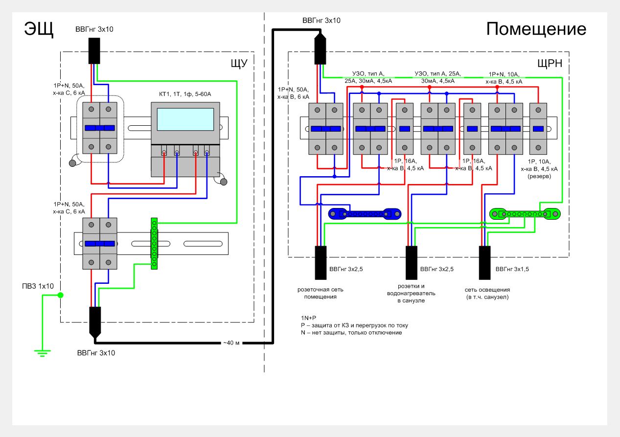

С полюсной защитой и размыкаемостью я уже вроде разобрался, погуглил, да и здесь в факе есть комментарии.
О чем конкретно речь? Я вижу так: смысла с...
Планирую проложить трассу кабелем ВВГнг 3х6 от электрощитовой (ЭЩ) в отдельное помещение, находящихся на одном этаже здания. Общая длина трассы с учет...
