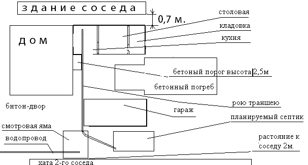

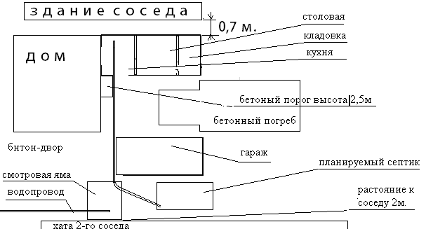

1) врезка в водопровод в смотровой яме куда он заходит с улицы, и идет в кухню.
2) канашка идет с кухни, поворачивает в смотровой яме и идет в септик...
Ранне хотел делать за кухней на меже к соседу, но некоторые факторы заставили передумать.
1) 0.7 м растояние к соседу.
2) яма выгребная получилась бы...
У меня ситуация безвыходная, ниже сделать по участку яму не могу, поскольку никакая машина потом ничего не выкачает.
Уровень промерзания 0,7 м. стары...

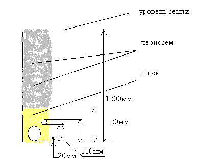

Как в итоге вы сделали?
положили в одну траншею?
что ниже вода или канализация?

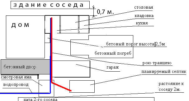

я буду ложить в одну траншею на низ канализацию на верх воду.
все в пл...
