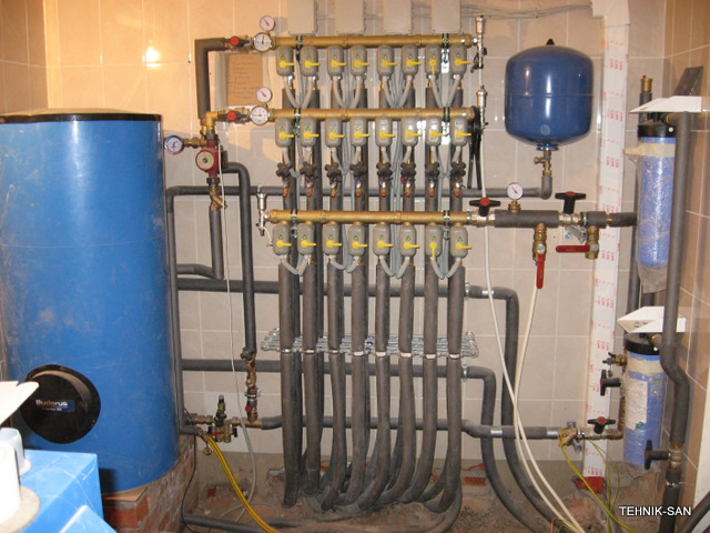

Вот, котельную собирали без подпиточных узлов. На фото видно. Слева вода, справа отопление. Связи между ними нет.

2getro подача воды в бойлер
а) вдали б)поближе

2SCB вопрос по фото.почему нет смесительных узлов,выполненных в металле ,на каждом контуре и установленных перед полипропиленом ? Термометры и манометры отсутствуют. Здесь что,температуру и давление меряют наощупь ?
SCB
SCB
Регистрация: 17.02.2008
Сообщений: 2871
26.06.2010 в 01:31:05
Tehnik-san написал : почему нет смесительных узлов,выполненных в металле и установленных перед пропиленом ?
Потому что вот такой простой вариант частично обусловленный температурой подачи котла не выше 70 гр.С. Но в основном ставим конечно узлы на радиаторы и ТП. Хотя встречаются варианты и без них. Даже у меня дома. Никак руки не дойдут воткнуть :)

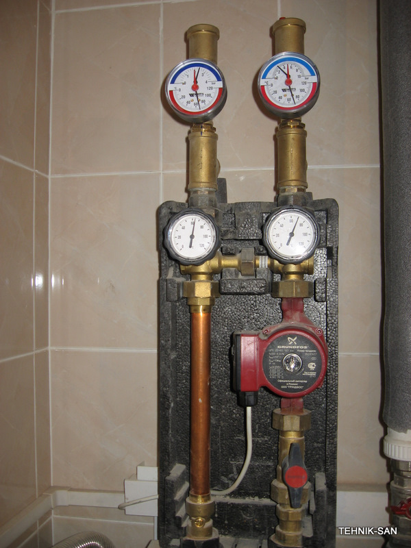

SCB написал : Слева вода, справа отопление. Связи между ними нет.
такая ж фигня,слева вода,справа отопление...только с манометрами и термометрами...пропилен,контур в серёдке- это субподрядчики, не вписались в общую картину, принудительная вентилляция..."карлсоны" ...бл...

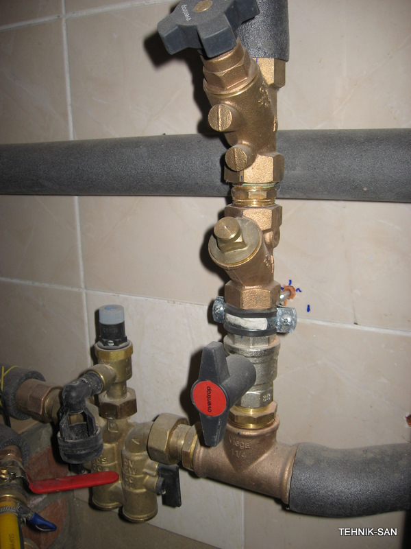

Хм, "карлсоны" обычно ж 90/70 требуют... Ну да ладно. Хотел в свою очередь спросить, а что такая разносортица по кранам у вас на всех фото?
Technik-san
Technik-san
Техник-сан
Регистрация: 10.10.2006
Сообщений: 11553
26.06.2010 в 01:52:46
SCB написал : Хм, "карлсоны" обычно ж 90/70 требуют... Ну да ладно.
берут напрямую от основной гребёнки,смесительный узел у них свой...подробности на фото...почувствуйте разницу
SCB написал : ...а что такая разносортица по кранам у вас на всех фото?
к примеру ? везде Oventrop, просто приглядитесь получше,мож чего посерьёзней нароете :)

Tehnik-san написал : подробности на фото.
Мда. Кронштейн вообще атас. Да ещё и паяли турецким паяльником похоже.
Я вижу Овентроп, но в другой ветке, про тонкую трубу через потолок, на фото после фильтра какой-то непонятный кран.
У любителя Регуматов серьезного нарыть невозможно :)
А у нас там манометры с термометрами есть, кстати, на ГБ и в котле. При желании можно поставить градусники прямо в ручки Овентроповских кранов. Но т.к. нет смесительных узлов, не особо нужно.
