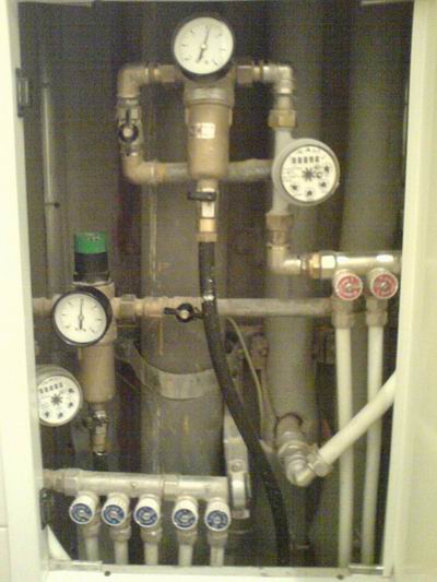

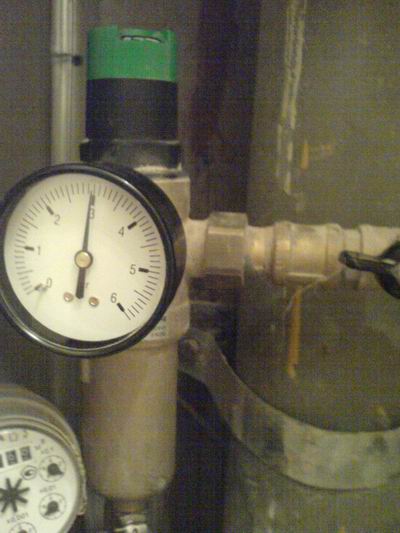

а вы кому писали? мне или автору темы? у меня hs10, о чем я выше и написал, первый/входной манометр только снят
28.02.2007 в 11:41:05
Наверное не мне - я еще фотографий не показывал.
Похоже, действительно в противоток фильтры поставлены Взгляните, пож-та:
ДОКА
ДОКА
Сообщений: 6944
28.02.2007 в 12:12:58

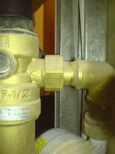

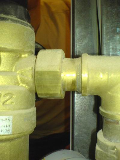

Диззи написал : Похоже, действительно в противоток фильтры поставлены Взгляните, пож-та:
Ну да,стрелки в сторону счетчиков показывают,как я понял. Да,и странные у Вас манометры,без опознавательных знаков.
28.02.2007 в 12:36:06
Стоп. Стрелки от счетчиков показывают (треугольником в сторону, противоположную счетчику). Счетчик стоит после фильтра. Манометры в том же магазе покупал. Могли, конечно, левак подсунуть :(

2ДОКА Не перевелись еще на руси умельцы - поставь так буржуй, наверняка бы вообще ничего не работало:)))
2Диззи Обращайте внимание на указатели... Стрелка показывает как надо установить прибор по направлению тока воды.
ДОКА
ДОКА
Сообщений: 6944
28.02.2007 в 12:43:33
Диззи написал : Стоп. Стрелки от счетчиков показывают (треугольником в сторону, противоположную счетчику).
Ну да,описАлся...Получается,что фильтры наоборот установлены...
dmc написал : Не перевелись еще на руси умельцы - поставь так буржуй, наверняка бы вообще ничего не работало))
И не говори,ведь кое-как,но работало...:)

А почему не работало-то? Главный смысл редуктора - выровнять давление - ну так поствьте на максимум и все будет работать....Только сбоить будет....
2Диззи Хотел у Вас уточнить....я себе такие же взял....а вот то, что после фильтра должен быть прямой участок без преград, длина которого равна длине фильтра - это ничего? А 90 градусный поворот сразу после фильтра - наверно должно вносить погрешность в работу редуктора? Манометр ставили как? Лен применяли, ленту, "волосы"?
28.02.2007 в 12:56:31
Ну да. Работать - работает. Но с перебоями. Значит оба наоборот установлены. Нда... засада. Буду переделывать. И еще позвоню человеку, который устанавливал, обзову его мдуаком. Про прямой участок без преград - мне ка, это идеальные условия. У меня, как видите, с местом свободным засада :(. Насчет манометра не помню - посмотрю, отвечу.

Диззи написал : И еще позвоню человеку, который устанавливал, обзову его мдуаком.
За что? Небось как и я наняли гасторбайтеров? :) А какой с них спрос?
Диззи написал : Про прямой участок без преград - мне ка, это идеальные условия. У меня, как видите, с местом свободным засада .
Та же фигня. Дом п-44Т, места в шкафу мало + нужно поставить 2 грубых фильтра + хоневела как у Вас + на холодную мелкой очистки и умягчитель, на горячую - просто мелкой + коллектор....короче трубец! Вот лазю тут.....смотрю и пристаю, как люди делают. А когда вы правиль сделаете? Мне бы от Вас (можно в личку) инфу получить.... останутся ли проблемы, с учетом того, что вы расстояние не оставили и на 90 повернули. Мне тоже нужно решать - загибать или нет...
Диззи написал : Я, кста, на новопесчаной и брал, все сразу.
Я тоже ... Там есть такой крайне усталый продавец...:) А все - это и прочее? Модели и марки назовете?
28.02.2007 в 13:47:54
Позвонил гастрбайтеру. Ибо человек хороший, пообещал в субботу приехать и все исправить. Честно недоумевал, так как думал, что все стоит по стрелке :). А спрос с них пропорционален вознаграждению.
На новопесчаной брал 2 шаровых крана бугатти, 2 фильтра - оба Fk06 (для гор. воды) и 2 манометра. Больше, как мне подумалось, ничего не нужно. Остальное, если взглянете на фото, уже не влезло б. Разве что без доступа из люка. Места действительно мало, хотя всю квартиру мы перекроили.

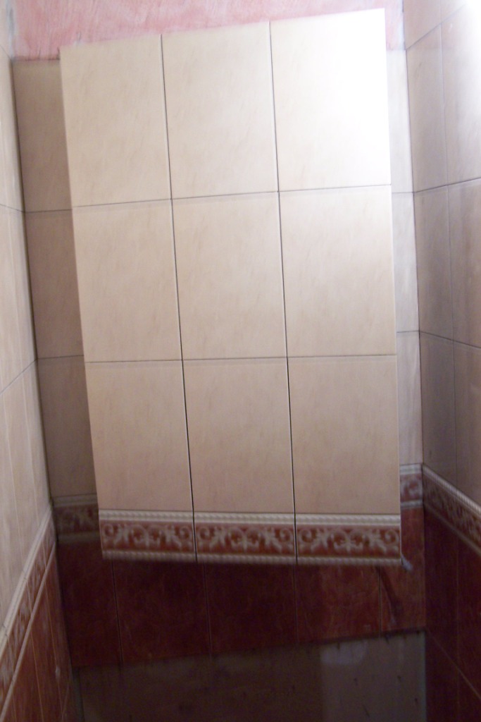

лючок можно было и поболее взять
