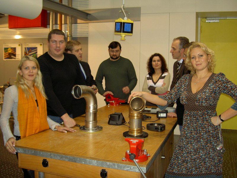

alexela написал : на пресс (типа Виеги) не хочу, уж больно как-то это хлипко выглядит.
Зря Вы так- в Европе (а именно в Германии) подавляющее количество соединений на пресс-фитингах делается- ФАКТ! И такие диаметры- см. фото- тоже пресс-соединения. Даже по меди официально у них 80% занимают пресс-фитинги и только 20% пайка (в РФ пока наоборот). Думаю, что если Вы уж выбрали нержавейку, то в данном случае- пресс - самый оптимальный вариант.
