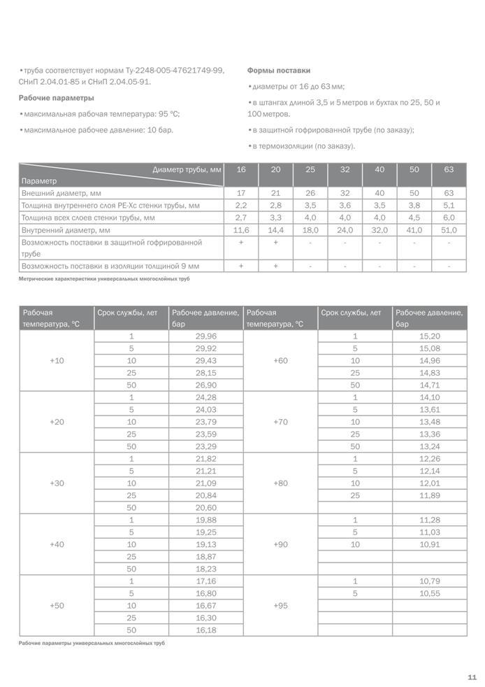

Tehnik-san написал : Трубы Rehau RAUBASIC (белая) из PE-Xb применяются в системах низкотемпературного отопления. Максимальное рабочее давление - 6 бар. РАБОЧАЯ температура - 70°С .
И чем они хороши ? Тем что ЧЕСТНО указывают рабочие параметры ? Может быть лучшим вариантом будут такие честно озвученные производителем параметры-труба Rehau RAUTITAN flex (серая) из PE-Xа ,которая может применяться в качестве подающей магистрали с температурой 95°C и с максимальным рабочим давлением 8 бар. Где кратковременно (в аварийном режиме) допускается ее эксплуатация при температуре 110°C. Третий вариант -трубы Rehau RAUTITAN stabil(серая) но PE-Xc. Правда проектные параметры её немного ниже, 90 гр. при 10bar
Дело в том, что у Rehau, как всегда, недостаточно информации. Вот я взял выдержки из тех. каталогов фирм TECE и Wirsbo. Как бы и трубы надежные и проверенные и информативность на уровне. Так что мы там увидим? Вот давайте вместе и посмотрим.
У TECEFlex срок службы трубы при температуре 50* и давлении 16,18 бара составляет 50 лет. Неплохо, правда? Вроде как по стандартам - не менее 50 лет. Но как мы удивимся, когда увидим следующие цифры: при температуре транспортируемой жидкости 50*С и давлении в 17,16 бара (повысили всего-навсего на 0,99 бара) срок службы..... - 1 ГОД. И, как ни странно, при 95*с рабочее давление - аж 3 бара (это если мы хотим, чтобы труба служила не менее 50 лет) если мы хотим получить заявленные 10 бар, то будем вынуждены снизить температуру до 70*С. Т.е., что я хочу донести, труба Raubasic будет служить 50 лет при температуре не выше 70*С и одновременном давлении не выше 6 бар. Труба будет служить те же 50 лет и при 95*С, но при меньшем давлении., которое знает только производитель, но увы не мы. К этому добавлю, что ВСЕ многослойные трубы (металлопластик) с типоразмером 16х2,0 при 95*С служать 50 лет АЖ на 4-х барах. Повышаем давление - снижаем срок службы трубы. Маркировку по давлению и температуре (именно градация, а не пиковые параметры) любой уважающий себя производитель даже металлопластиковых труб наносит на каждом погонном метре своих изделий.

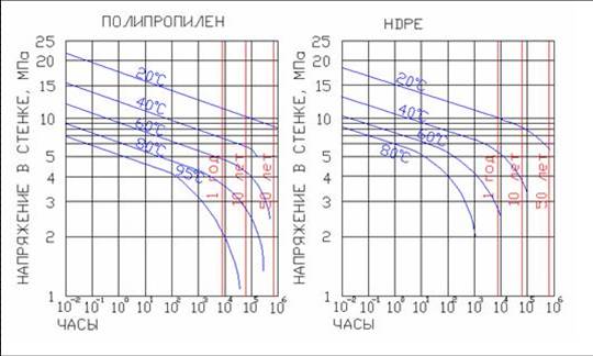

Что мы видим из графика Wipex от фирмы Uponor-Wirsbo: мутную таблицу, в которой без бутылки не разбересся, но учитывая Ваш, Tehnik-San, опыт и практический и в освоении всякого рода технической литературы, возможно Вы сможете ее расшифровать, но я думаю, что параметры не будут сильно отличаться от TECEFlex.

улыбает еще, когда производители заявляют рабочую температуру до 110* (при 130* любой самый сшитый перешитый ПЭ уже размягчается и стареет мгновенно практически). Кстати, че там за таблицы у Рехау Раутитан? Сейчас пошукаю, думаю и там интересненькое найдеться. Проблема полимеров в том, что у них нелинейная зависимость срока службы от рабочих параметров. чтоб долго не искать взял первую попавшуюся ссылку. http://www.stimek.ru/rehau/text-rehau-rautitan.htm
так вот. при заявленной температуре в 110*С и давлении 9 бар. срок эксплуатации друбы в таком режиме аж 1 час за все 50 лет эксплуатации. А вот при температуре 95* (далеко вроде до 110*) и давлении 15 бар срок службы всего трубопровода - 5 лет. Кстати, эти параметры оказывается справедливы как для Rautitan Flex (Pex-A), так и для Rautitan Stabil (Pex-C), что лишний раз подтверждает отсутствие принципиальной разницы в методе сшивки с точки зрения надежности и долговечности.
Еще немаловажным аспектом является так называемый фактор безопасности SF (Safety Factor), который показывает, какую надежность производитель закладывает в свои изделия на весь срок эксплуатации. У Виеги, например, SF=1,25 что означает, что изделие при нормальных условиях эксплуатации к концу срока службы будет иметь еще запас прочности 25% от исходного. Отсюда и разные параметры эксплуатации на казалось бы однотипные продукты у разных производителей. Какой запас прочности закладывают другие - увы не скажу. Ладно, спокойной ночи, господа. Че-то понесло меня на ночь глядя.
