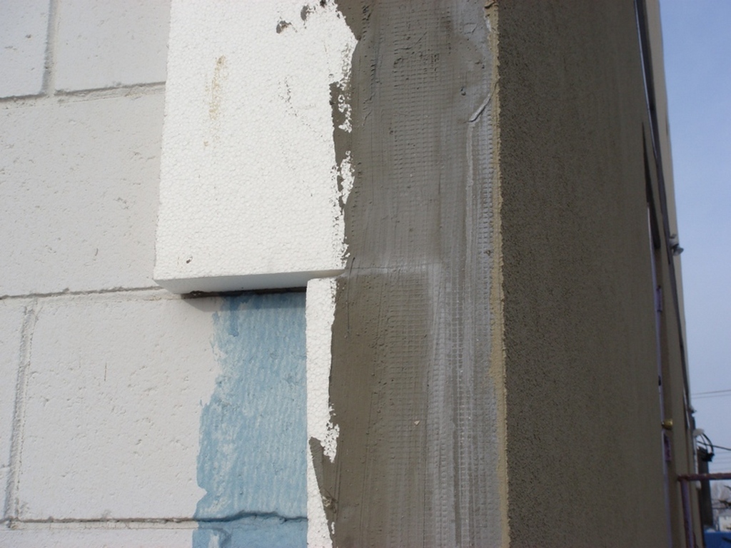

Соблюдение технологи - это конечно здорово. Но цель стоит сделать подешевле. Да и объем работ весьма скромен - около 13 квадратных метров стен. Высота самой длинной стены около 1.5 метра и мудрить с двумя уровнями - нижние полметра ЭППС верхний метр обычным - не охота. Местные предлагают еще один вариант - к стене крепится обрешетка из бруса 5 см. К обрешетке прибивается 5 см пенопласта. С одной стороны надо в 2 раза меньше пенопласта и воздушная прослойка внесет свою лепту в теплоизоляцию. С другой стороны надо более тщательно заделывать низ и верх, что бы туда не проникал холодный воздух. Какие есть идеи по такому способу утепления? Сам я отношусь скептически - уж сильно он не распространнен - значит есть свои причины...

А почему Вы так против дюбелей, на 13 метров их надо меньше 100 штук. При средней цене 3 российских рубля за штуку... По-моему так проще и дешевле.

Andrei.Z.. написал : Соблюдение технологи - это конечно здорово. Но цель стоит сделать подешевле.
что б потом всё благополучно отвалилось?
Andrei.Z.. написал : К обрешетке прибивается 5 см пенопласта.
и что потом?
gsl написал : При средней цене 3 российских рубля за штуку
приличные дешёвые "грибы" от 10-11 рублей...
  1. Можно ли обойтись без дюбелей?
  2. Пойдет ли такая гидроизоляция от земли?
пойдет, пенопласт воду не втягивает
koris65 написал : для систем наружного утепления используются специальные клеи, например, Церезит СТ 85
+1 , на 13 метров мешка 4 должно хватить
Andrei.Z.. написал : к стене крепится обрешетка из бруса 5 см. К обрешетке прибивается 5 см пенопласта.
колхоз, обрешетка ничего не даст, пенопласт все равно крепить, но вам вполне хватит 5 см без всякой обрешетки, т.к. шлакоблок сам "теплый".

koris65 написал : приличные дешёвые "грибы" от 10-11 рублей...
можно взять 200-ку, дюбеля на 8 и нарезать шайб из оцинковки, но это тоже много денег не съэкономит....Лучше сразу сделать все как надо, чем потом переделывать, ИМХО.

Lok написал : на 13 метров мешка 4 должно хватить
У него расход - мешок на 5 квадратов в качестве клея, и столько же - в качестве армирующего слоя... Я бы 5 мешков взял :)

Lok написал : шлакоблок
кстати, шлакоблок утеплять лучше минватой, или делать хорошую пароизоляцию изнутри...

Andrei.Z.. написал : пристройка из шлакобетонных блоков
Andrei.Z.. написал : Поверх будет штукатурка
Andrei.Z.. написал : Пишут, что армирующую сетку для штукатурки можно приклеить прямо к пенопласту, но я что-то опасаюсь и решил дополнительно закрепить ее к крыше степлером
Праймер,клей,пенопласт,клей,сетка(синтетика),клей,штукатурка(на картинке--акриловая).

Yuri Lit. написал : Праймер,клей,пенопласт,клей,сетка(синтетика),клей, штукатурка(на картинке--акриловая).
о чём я и писАл :)
