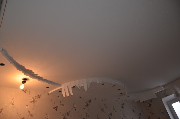

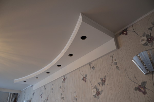

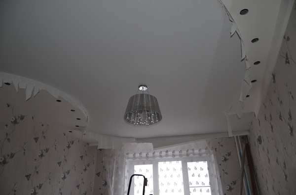

Ak2008, подскажите, пожалуйста, а каким образом соединяют тканевое полотно, если размеры помещения больше, нежели ширина рулона? Возможно ли выполнить эту операцию, что называется, "своими руками", либо необходимо специальное оборудование?
Спасибо!
07.12.2012 в 18:03:00
Gins написал : Ak2008, подскажите, пожалуйста, а каким образом соединяют тканевое полотно, если размеры помещения больше, нежели ширина рулона? Возможно ли выполнить эту операцию, что называется, "своими руками", либо необходимо специальное оборудование?
Спасибо!
Специального оборудования нет. Устанавливается багет и в него поочерёдно заправляются две ткани.
07.12.2012 в 19:12:39
Спасибо за ответ!

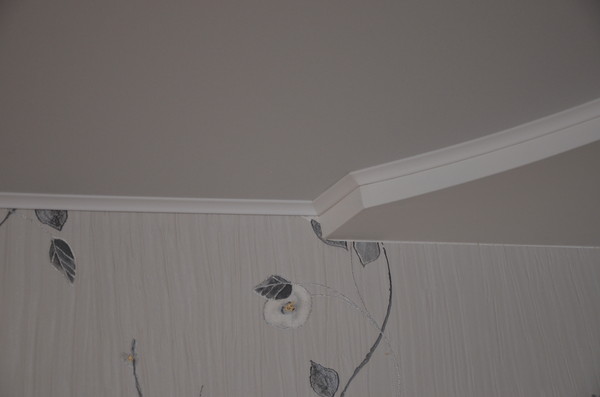

Правда не очень понял, а куда этот багет крепится, допустим посередине комнаты? Или он просто в воздухе "на полотне" висит? Или все же на стыке "фальшстенка" опускается с потолка?
07.12.2012 в 21:10:20
Спасибо. Будем развиваться и в этом русле.
08.12.2012 в 09:15:04
Ak2008 написал : Специального оборудования нет. Устанавливается багет и в него поочерёдно заправляются две ткани.
Кстати и какой багет использовать,стеновой наверно,не потолочный?
08.12.2012 в 11:25:07
Gins написал : Спасибо за ответ!
Багет не висит в воздухе. Для этого делается закладная из бруса, фанеры, можно использовать профиль для ГКЛ. К этой закладной крепится потолочный багет.
08.12.2012 в 18:42:32
Спасибо за ответ! Теперь ясно.
09.12.2012 в 00:28:32
Ak2008 написал : Багет не висит в воздухе. Для этого делается закладная из бруса, фанеры, можно использовать профиль для ГКЛ. К этой закладной крепится потолочный багет.
Ясно. Спс.
