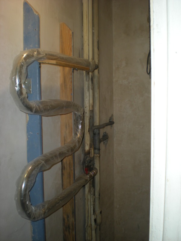

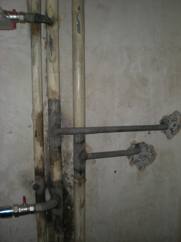

Оказалось, погнуть трубы и нарезать резьбу в наше тяжелое время, проживая по соседству с кучей заводов, - очень сложная задача. Отводы от стояков мне погнули за 2 раза (с первого раза вышло криво, пришлось вернуться) и я их потом еще догибал до 90градусов по угольнику, отводы на полотенцесушитель получились разными, хотя для второго использовали первый как шаблон. Резьбы на всех отводах нарезаны криво или "ОЙ б№%№;%я как криво!", плашка 1/2" у слесаря была, на 3/4" купил новую. Полудюймовую плашку не рассматривал близко, но судя по всему она была уже конченая, т.к. резьба от нее получилась частично порванной, резалась тяжело. Мои настоятельные просьбы смазывать трубу перед нарезанием резьбы слесарь проигнорировал. От результата я был пару дней в отвратительном настроении. Когда сам слесарил, подобную лажу не гнал даже для очень чужих людей.
Закончив всякие сторонние работы, подогнал предварительно отводы по месту, оставив небольшие запасы, на стенах привинтил дистанционные оправки, для выставления отводов и полотенцесушителя параллельно стене, сделал на них опоры для выдержки горизонтали и отправил тестя в ЖЭК. В ЖЭКе все очень удивились, когда мы попросили организовать 8 сварных точек, мастер сантехников даже лично пришел смотреть, что у нас происходит. Потом оказалось, что день отключения воды в нашем доме - строго четверг, в ближайший четверг мы пролетаем (не успеваем заплатить по квитанциям), "до НГ вы все равно не успеете", а вот 5го - можно. Вчера еще раз сходили с оплаченными квитанциями и оформили наряд на работу, на сегодня. Я уже обжегся в нашем ЖЭКе с электриком, поэтому действовал строго формально: смета-сберкасса-наряд на работу-акт сдачи/приема работ с подписями. Предложение "левых" схем сразу отклонял. Получилось в полтора раза дороже, чем если делать неофициально.
Все отводы я фанатично изготовил из оцинковки, но на последнем этапе еще раз хорошо подумал и понял, что варить будут газом, т.к. искать электросварщика и походу платить 50у.е. за воду каждый месяц, которой фактически не пользуюсь, немного дорого. Как оказалось в процессе - стояки за 47 лет не меняли ни разу, им пора на покой и нечего церемониться со слоем цинка (если он внутри еще есть).
Промежуточные этапы не фотографировал, по окончании работы оправки под отводами в туалет тесть успел снять. Полотенцесушитель не запакован, только проверил, что после сварки он все еще нормально накручивается на отводы. На фото пожженые места обработаны преобразователем ржавчины. Позже (на фото уже не попало) они были погрунтованы, завтра солью воду с шламом со всех отводов, покрашу их и буду собирать узел ввода/учета.

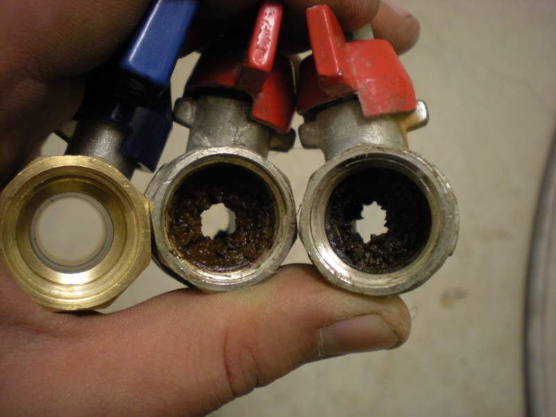

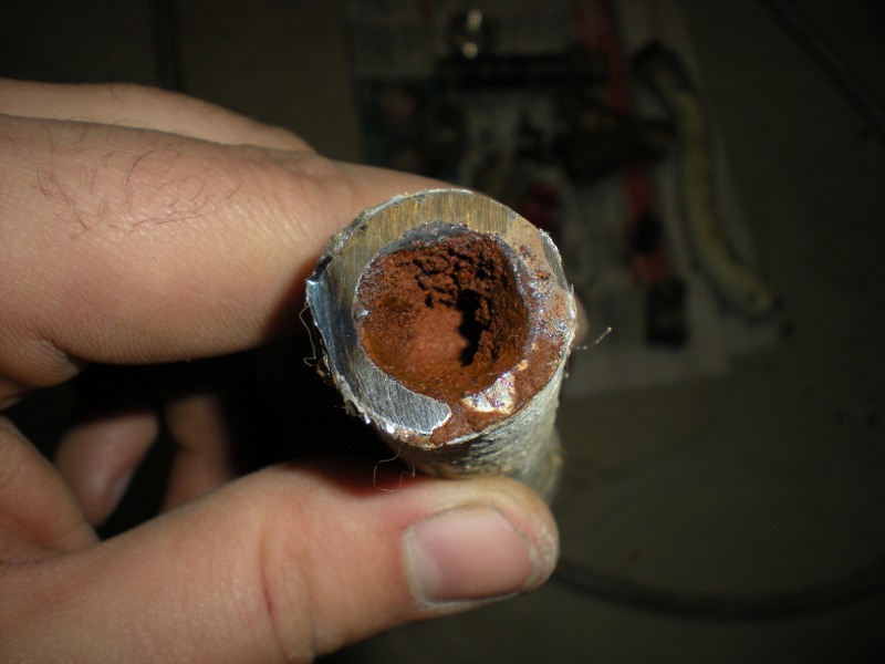

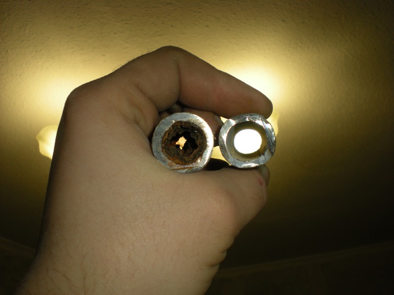

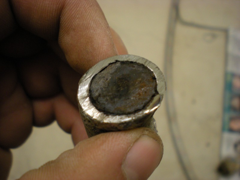

Отрезанные отводы с арматурой решили препарировать и изучить внутри. Как здорово, что мы их отрезали! :) Отрезание полотенцесушителя, заглушивание старого отвода на бачек унитаза, замена кранов и установка счетчиков были лет 7-8 назад (не раньше 2003г).
Отвод ХВ почти зарос, старый заглушенный отвод на бачек унитаза зарос наглухо.
Краны перед шарами непонятно почему оказались тоже заросшими.
Полностью зарос на большую длину старый заглушенный нижний отвод на полотенцесушитель.

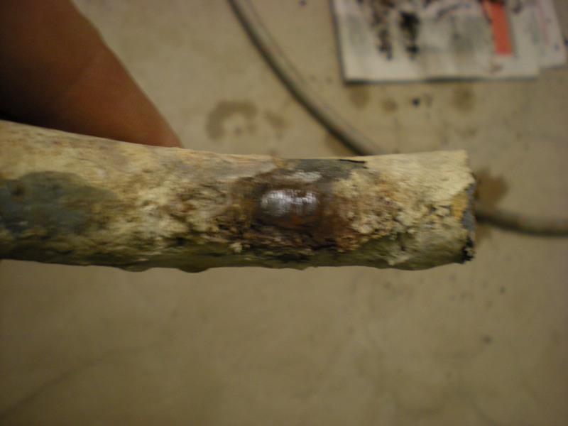

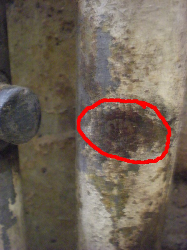

А вот на это место я очень хотел посмотреть после срезания. Как видно из фото в начале темы, отвод ГВ был просто прижат к стояку ХВ. Днем, когда стояк ГВ остывал, из ванной слышались громкие щелчки. Я пробовал шевелить отвод и стояк в этом месте - щелчки повторялись чаще, трубы скрипели. На фото ниже видно, что в этом месте трубы терлись друг о друга, на стояке (обведено красным) выемка отчетливо ощущается пальцем.
На удивление, в грязевиках было пусто. Пока все раскручивали, на газету непонятно откуда насыпалась хорошая кучка шлама.

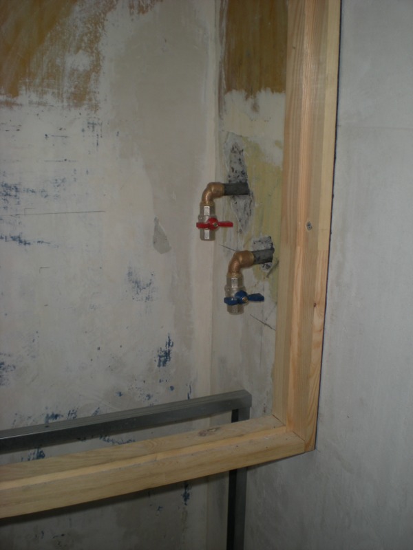

Вчера я радовался, что можно приступать к сборке узла ввода, а сегодня, осматривая резьбовые соединения и места сварки на предмет протечек, случайно обнаружил ЭТО:
Выглядит как саботаж (все поняли, что не так на фото с обоими кранами?), который я вчера в спешке не заметил. Исправить можно будет только... ага, в следующий четверг, 5го января. :( Что-то мне кажется, что нам так и скажут: "мы же говорили - сделаем пятого". Хорошо хоть акт приемки мы еще не подписали.

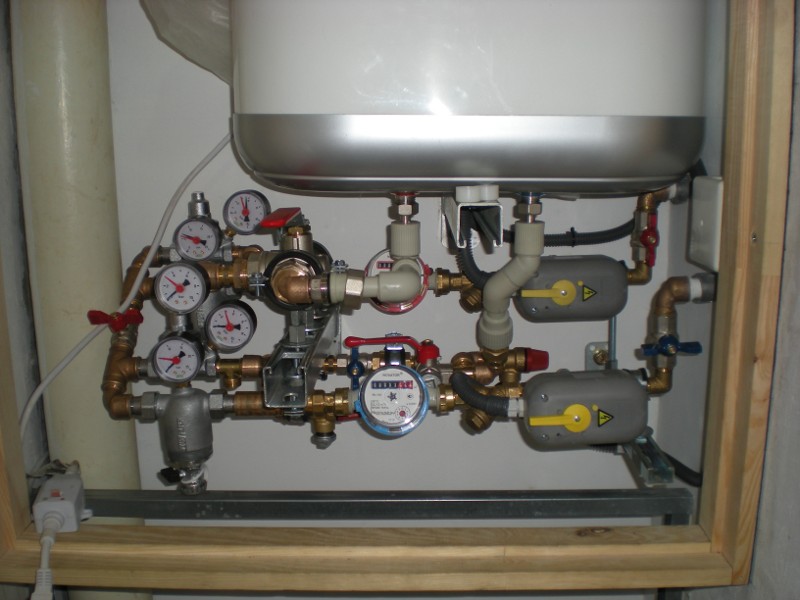

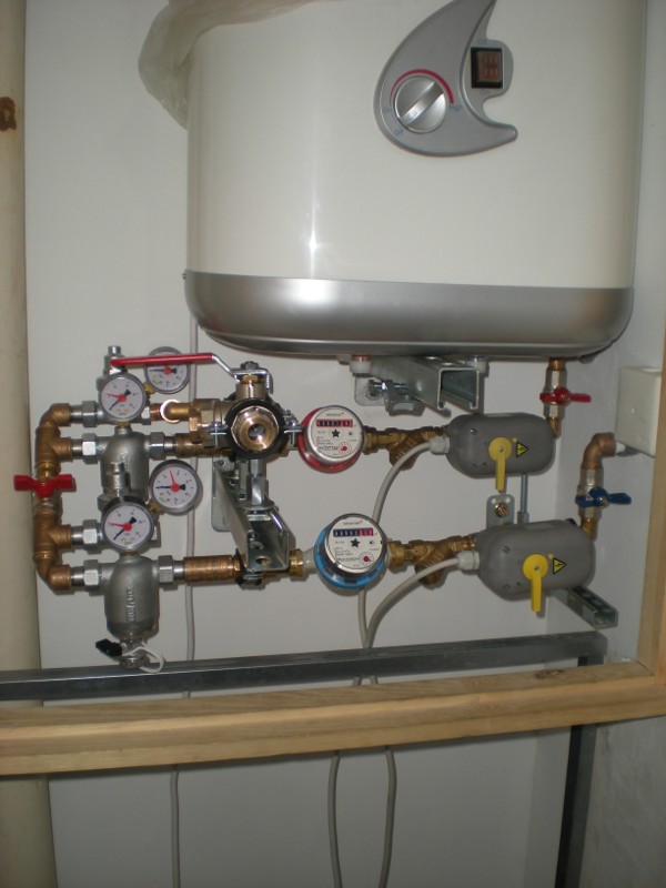

Появилось немного свободного времени - окультурил стены в нише, повесил консоли и подсобрал узел ввода/учета.
Днем допакую остатки и проверю собранное целиком, уже не терпится. С подводкой воды к нагревателю получается не очень здорово. На неделе закуплю полипропиленовых фитингов и буду пытаться уместить их так, чтобы ничего не перекрыть, все осталось красиво и доступно. Даже интересно стало, сколько еще всего можно напихать в этот нерезиновый объем без потери информативности и функциональности?

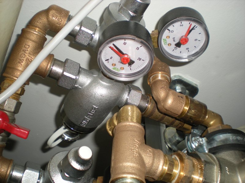

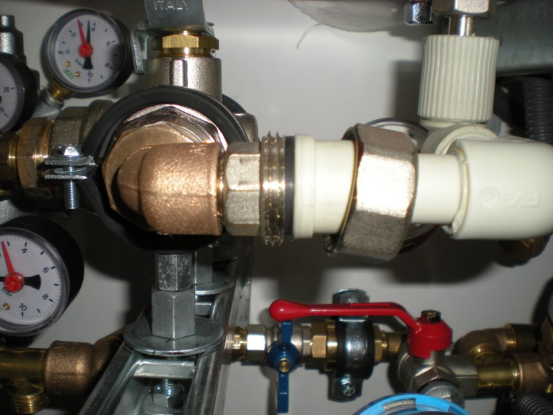

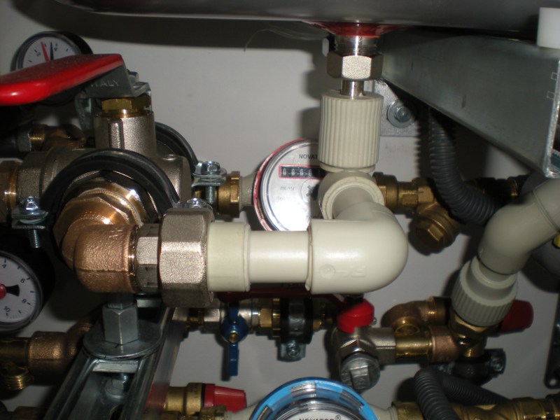

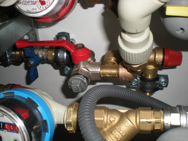

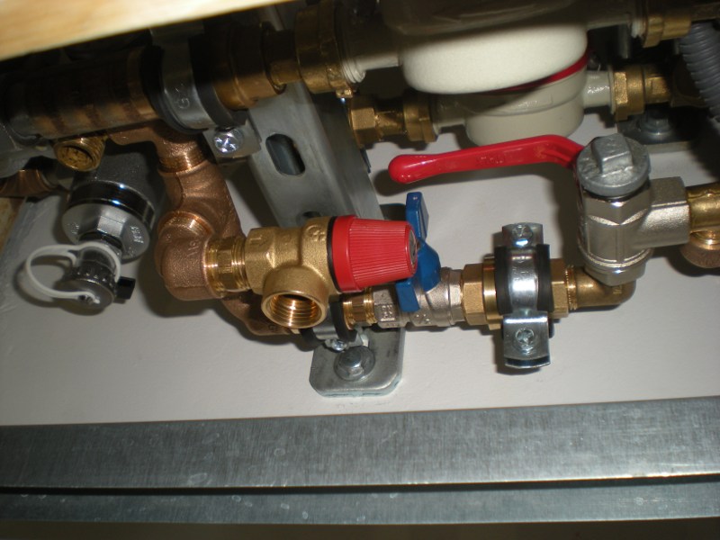

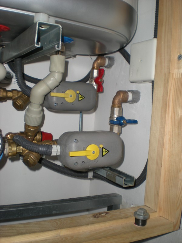

Это я очень оптимистично написал 2 недели назад "пойду допакую". Оказалось, что в этом мелком узле ввода каждая мелочь только и ждет, как быть тебя выиметь. Чтобы поставить на места даже только то, что было в прошлом посте, потребовалось еще много подходов. Места на просто прямые диэлектрические муфты здесь нет, поэтому вставки пришлось делать как части трубопровода. Уже после изготовления отвода с ГВ вычитал на форуме, что не все доверяют полипропиленовым американкам. Я очень долго и тщательно все вымерял и позаботился о точном совпадении фланцев. Буду надеяться, что капать не будет. Муфты с накидными гайками, которые накручиваются на штуцеры бойлера, имеют металлические вставки. Цельнопластиковые муфты с накидной гайкой в каталоге Экопластика прямым текстом запрещено ставить на ГВ.
Подвод ХВ к бойлеру паял уже после подсборки всего. Хотелось сделать прямыми линиями, но тогда бы стало очень неудобно крутить ручку у верхнего сервопривода. Потом оказалось, что злоупотреблять здесь пластиковыми фитингами нельзя: нехватит места на установку подрывного клапана, либо его станет очень неудобно активировать вручную. Пришлось сделать немного странную конструкцию из латунных фитингов.
Слив бойлера решил сделать через трехходовой кран, чтобы не плодить краны с непонятным назначением в маленьком объеме. Трехходовой кран типа Т с резьбами 1/2" и подачей сбоку оказалось невозможно найти. В таком кране должно быть по сальнику на каждый отвод и центральный отвод должен быть разборным. У всех виденных мной кранов средний отвод был цельнолитой. О нужном кране без лишних сложностей нашел упоминание только у IVR, но покупка еще одного огромного и дорогого крана в мои планы не входила. Покупать "универсальный" кран, у которого подача по центру, а ручка переключается на 180гр тоже не хотелось: места и так нету (и переключение на 180гр с промежуточным положением у меня вызывает некоторую аллергию). В конце концов я решил не тратить время и взять кран с сечением L. И их тоже нигде не оказалось. :) Я долго обзванивал всякие фирмы, а потом перестал ломиться в открытую дверь и обратил внимание на Валтек. У родителей их краны на ХВ простояли 8 лет без нареканий, да и Олегович ставит ихние краны с белой ручкой постоянно на радиаторы отопления. У меня условия работы планируются почти тепличные, так что решил рискнуть. И тут опять сюрприз: ни у кого из обзвоненых диллеров Валтека, которые были на правом берегу относительно недалеко от меня, этого крана не оказалось. Единственный найденный оказался бракованным. У него отсутствовал сальник в левом отводе. Я уже стал подумывать вообще отказаться от затеи с трехходовым краном, но тут... О чудо! Их завезли диллеру рядом с моим домом!
Подрывников будет 2: на 4атм будет следить за тепловым расширением ХВ после редуктора и на 6атм для бойлера. Про минибак из нержавейки я узнал слишком поздно и ставить в шкаф его уже некуда. Возможно после проектирования кухонной мебели удастся воткнуть такой бачок перед водорозетками для стиральной и посудомоечной машин, где ему и место.
Выход трехходового крана на ГВ упирается в тройник. Спереди в него будет закручен термометр, сзади - спуск к трубопроводу. Сачала хотел поставить термоманометр, но у них диаметр корпуса минимум 63мм (как табло у счетчиков). Если найду термоманометр с диаметром корпуса 50мм и подходящими шкалами - обязательно поставлю. Пока закрутил в это место дежурный манометр.

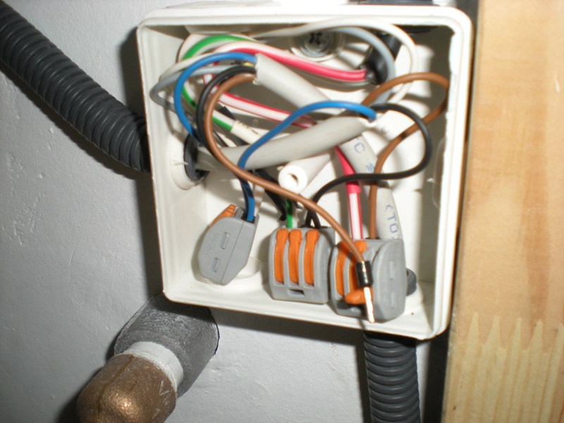

Долго думал, куда бы поставить распаечную коробочку, чтобы и кабели туда дотянулись, и выглядело не слишком уродливо. Место оказалось очень неожиданным, но класс защиты коробки IP-55 позволяет не переживать, что там что-то случится. Многожильные провода опрессовал наконечниками.

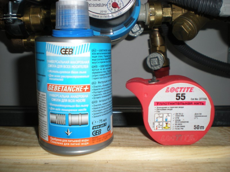

Нитка Локтайт неожиданно закончилась, купить поблизости новую катушку 50м не вышло. Взял на пробу анаэробный герметик от GEB. Пока подсобрал на нем полотенцесушитель. Завтра гляну, что получилось.

Полотенцесушитель висит на стене и радует теплом. Работать анаэробным герметиком оказалось очень легко и удобно.Этот герметик сильной фиксации: 15мин - и очень тяжело открутить, еще 15 мин - и можно идти за горелкой. При сборке узла ввода одну ошибку под конец я таки допустил, так что доделывать и запускать буду завтра.

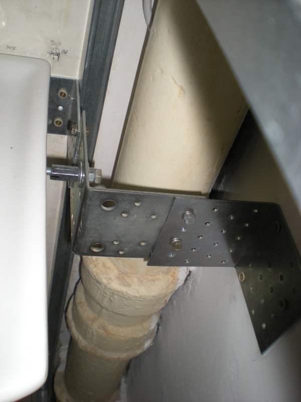

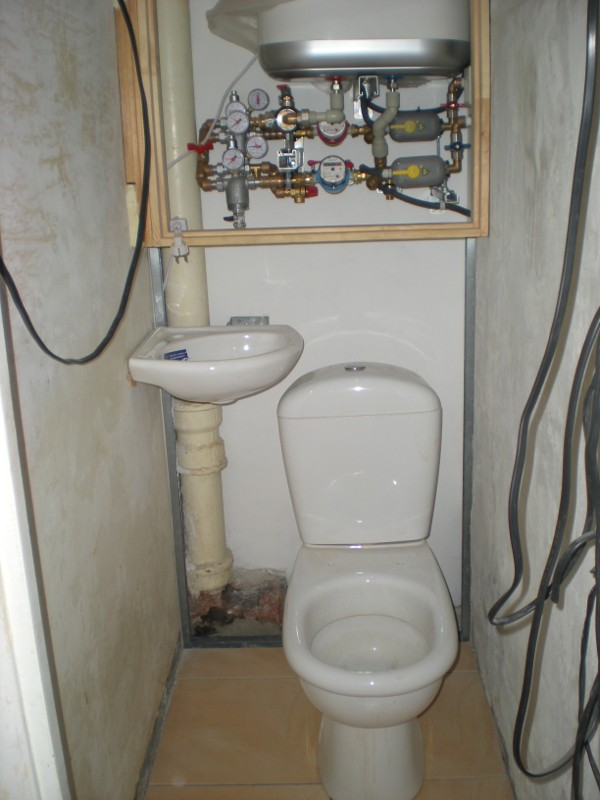

Ну а днем была интересная работа: вешал рукомойник в туалете. Результат на фото.
Получилось не по стандарту, рукомойник висит на уровне 90см.Сделаю поправку при подводе канализации и устройстве водорозеток. Расстояние от унитаза до стены слева после укладки плитки будет 12см. При усаживании на унитаз ни стена, ни рукомойник не мешают.

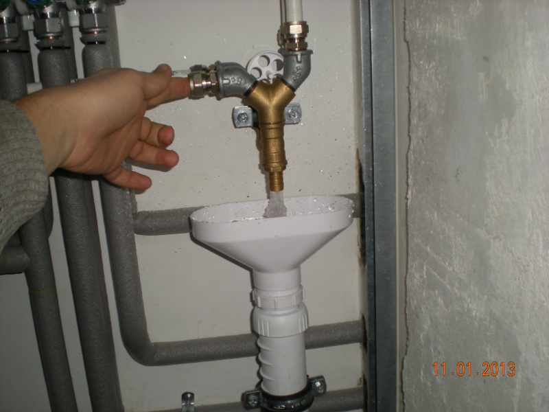

Начал монтировать слив из фильтров и бойлера. Как только появился результат, решил сразу же опробовать все в действии и открылось 2 неприятных момента: 1) при установленной штатной сеточке в воронке она быстро переполняется, а если ее убрать, то 2) при обратной промывке фильтра напор настолько большой, что струя на выходе из штуцера расходится конусом и начинает сильно разбрызгиваться (а при открытом кране слива из бойлера напором заталкивает внутрь него достаточно большое количество воды:)) .
Очевидно, мне придется убрать сеточку. У кого-нибудь получалось ее оставить?
Можно ли что-нибудь сделать с разбрызгиванием? Сейчас излив идет через штуцер 16мм, поможет ли его замена на штуцер 20мм?

Sha, пониже опустите штуцер или шланг наденьте, не бойтесь, микробы не запрыгнут :), главное воздушный зазор есть и отсутствуют сообщающиеся герметичные трубки между водой и канализацией
15.01.2013 в 00:57:12
Sha, Штуцер шире можно попробовать.

Спасибо. Попробую для начала сменить штуцер.
