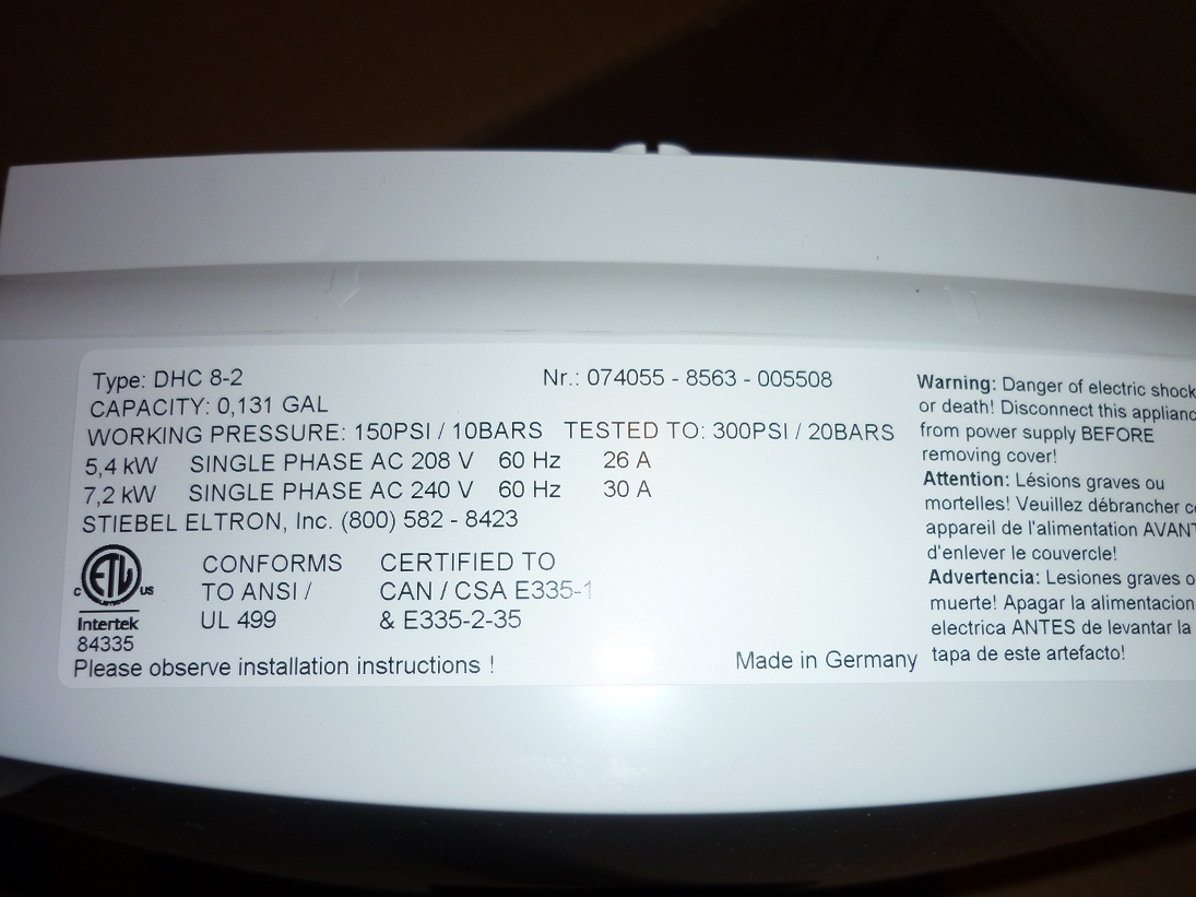

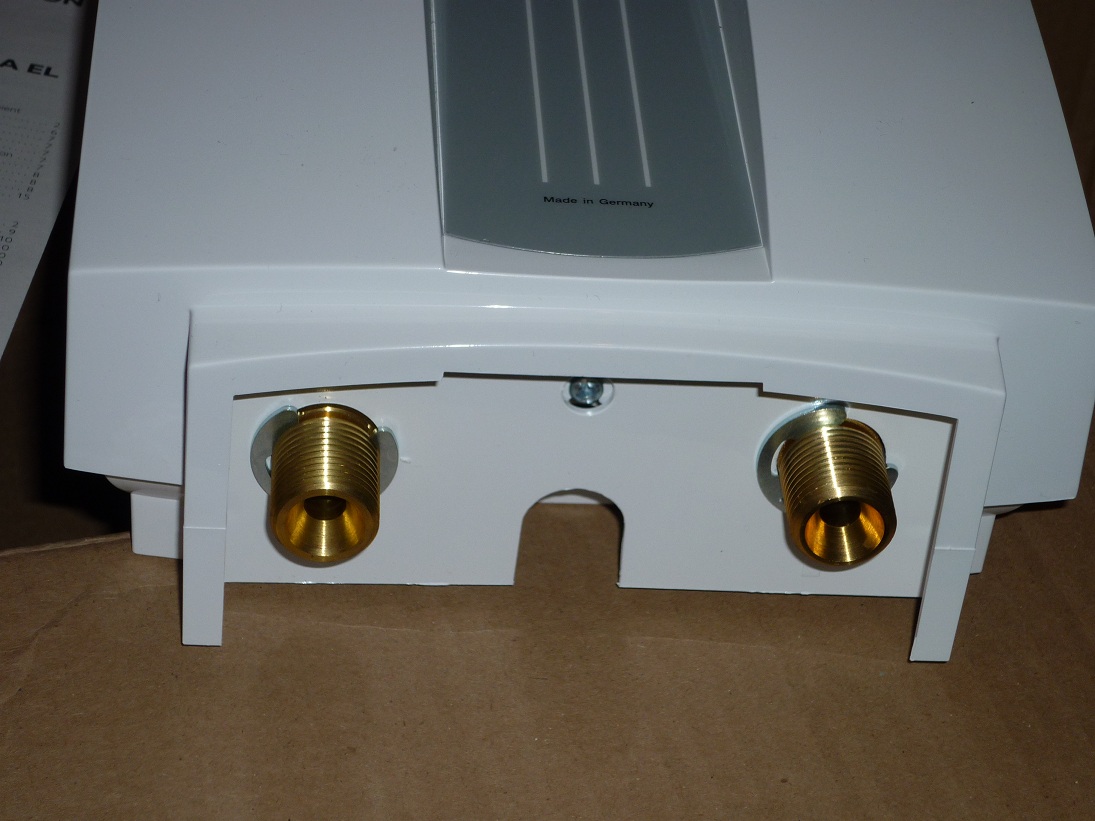

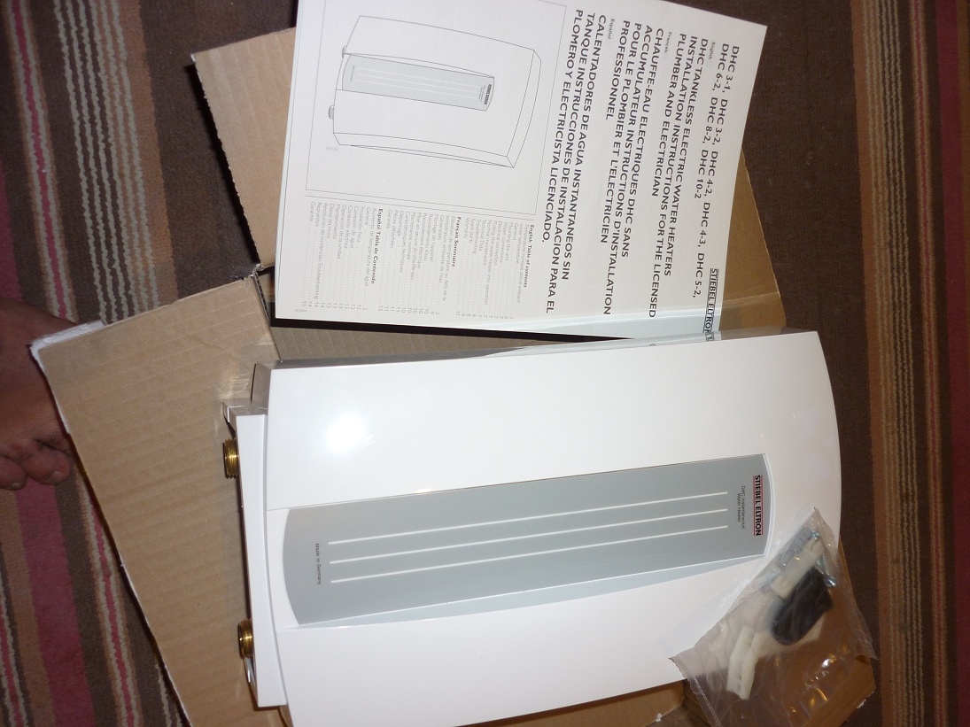

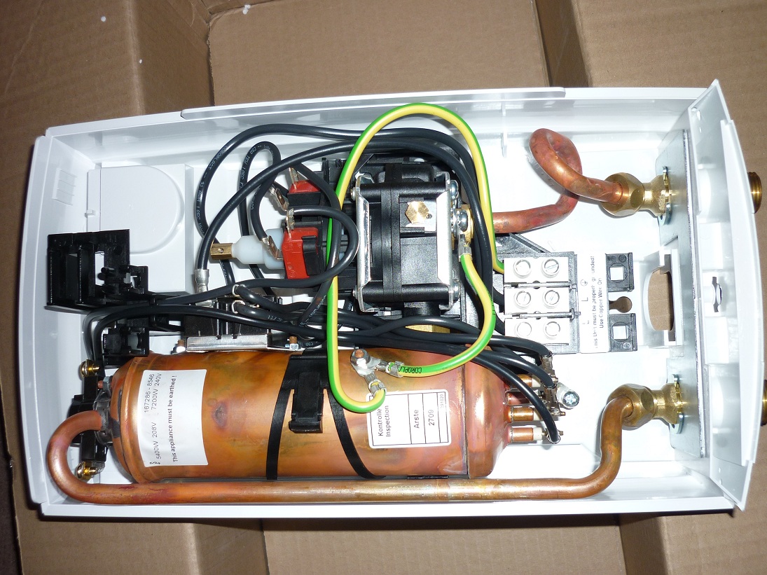

Итак. Ко мне приехал из Америки мой водонагреватель (смотреть этот пост). На резьбу NPT 1/2 успешно и даже очень замечательно накрутилась накидная гайка. Сначала малость испугался. При вскрытии на электроклеммах обнаружил обозначение L L PE То есть 2 фазы. Но так как у америкосов в фазе 110 вольт, то разность потенциалов между фазами как-раз наши родные 220. Это означает что вместо первой фазы будет наш ноль :) Есть маленький подвох. При 240 вольтах нагреватель (судя по надписи на корпусе и на колбе) выдает 7,2 kW. А хотелось 8 :) Ну так как у меня в районе 230 вольт в розетке, то буду довольствоваться 6,8 - 7 kW. Фиг с ним. Стояк и 8 kW не заменят, а я уж как-нибудь 2 недели в год и под 6,8 kW отмучаюсь :) На самом деле проведу натурные испытания с токовыми клещами. Вобщем я почти доволен.
Дата заказа - 30.08.2011 Дата получения - 27.09.2011 Могло быть меньше дня на 4. Я оплатил доставку чуть позже.
