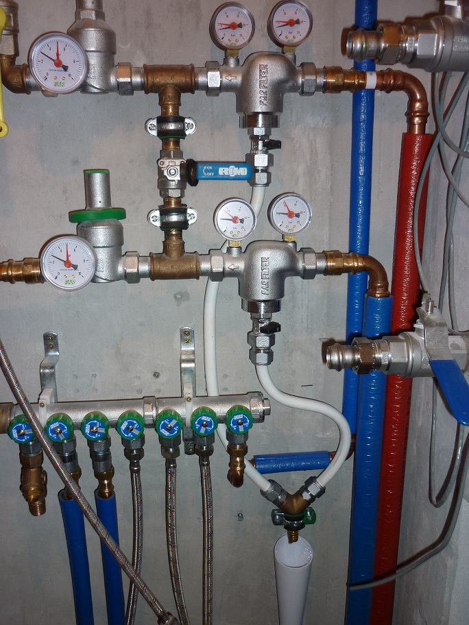

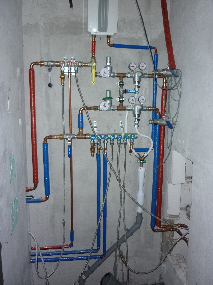

MaKon написал : Также был сегодня собран на анаэробный герметик коллектор ХВС. Лежит, полимеризуется
  • Встроенные краники коллектора - неломаются и заменяемые? Или риск протечки сальника ничтожен? Смотрю, что, например, мастер мск избегает коллекторов со встроенными краниками.

Алакс, они не нужны. Есть запорные. Или лучше на тройниках. Если надо придушить" потребитель-всегда можно поставить вентиль в водорозетку: унитаз, стиралка, раковина. Ванну, душ душить обычно не надо. На рег.вентили мне жаловались люди. Больше ставить их не буду. Только если очень попросят именно регулировочные.

могли бы привести пример, таких коллекторов? то есть вы советуете на тройниках делать, если я правильно понял собрать из тройников что то типа коллектора, верно?

ibis, Тот же самый, всеми горячо любимый FAR(ФАР), только не регулировочные вентили, а запорные.

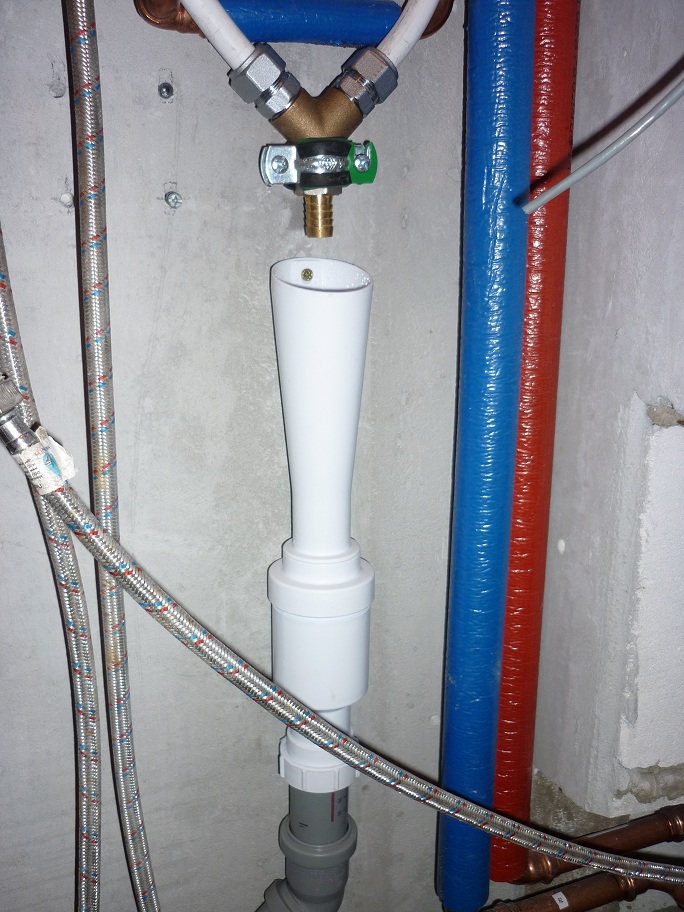

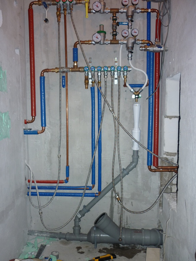

Делал слив для промывки фильтров. Сначала взял сифон на 32. Это было ошибкой - вода не успевала сливаться. 40 отличается только диаметром подключения. Гидрозатвор аналогичен полностью, включая размеры. Но оказалось что 40 сифон выдержал одновременный слив с обоих фильтров.
