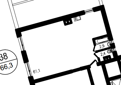

Лоджии не будет - застройщик упростил себе задачу с моей доплатой. (( Окна в пол, стены верх и право - монолит+утеплитель+штукатурка, стена лево - блоки + вентфасад с фиброцементными плитами. В СУ два окошка в "колодец" примерно 40*40 (50*50). Верх - север, лево - юго-запад, трасса на юге. 6 этаж/9. Вентиляция выходит вроде сразу на крышу, 2 канала с "разгонными" трубами в каждой по 100 и 120 (теххарактеристик выведать пока не удалось). Ой. Забыла про потолки - где-то будет 2,7, наверно. ))

Добрый день сегодня!:) Хотелка определилась на данную секунду:o, если простым языком: хочу достаточный (по возможности) приток без шума, мягкий, распределенный, немного/достаточно подогретый зимой и уличный летом, фильтрация принципиальна только в отношении городской пыли и сажи. При этом очень надеюсь, что соседи-кулибины ничего не натворят со штатной вытяжкой. (Отдельный выход для кухонной вытяжки будет иметься).
Для меня очевиден только 1 вариант (чебурашкой прошу не называть, я все-таки женщина :p): Сделать централизованную приточку с подогревом, т.к. стены все равно ставить и есть идея провести ВК прямо над стенами (ну, хоть сколько спрятать, не хочу сильно фигурные потолки, и решать все равно до начала ремонта. не знаю можно ли так). ПИшите, что очень дорого по потреблению ЭЭ? Но можно же, если кушать будет нечего, просто не включать зимой.
Других вариантов просто не вижу: 3 отдельные ПУ - по источнику шума в комнате. С рекуператором - пИшите, что с нормальной квартирной вентиляцией НИЗЗЯ, обслуживание сложное + доп.каналы (но это надо смотреть, как разводку правильно сделать). Подскажите, если где-то ошибаюсь, плиз.
