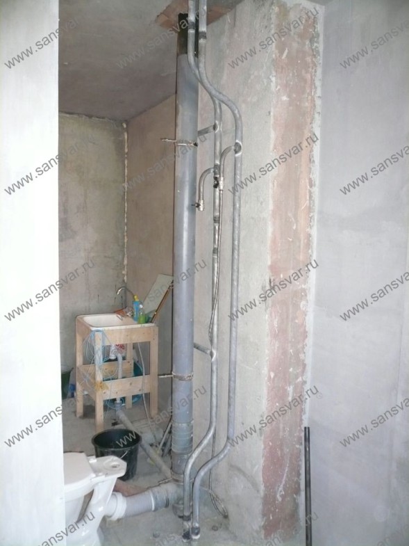

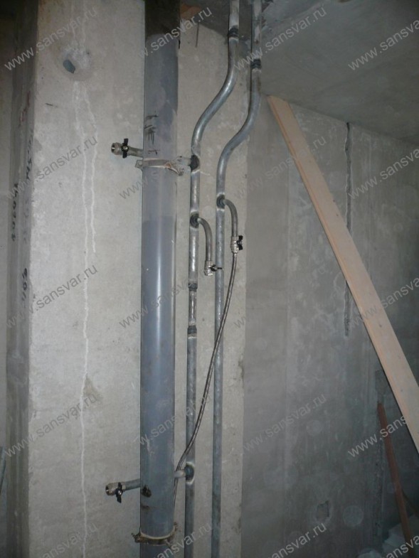

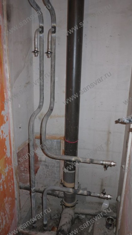

Например я учился на сварщика три года и несколько лет пролазил как правило согнувшись по подвалам полные крыс и блох сваривая всякую гниль. "Опыт как и половое бессилие приходит с возрастом" - это к тому, что любую работу можно выполнить по разному, и опыт мастера здесь Главное в ценообразовании. Плюс к этому: амортизация проф инструмента и заправка газа+расходники, вредность сварки оцинковки (моё мнение, это самое главное + опыт мастера) и большая ответственность связанная с рисками по залитию в случаи каких либо форс-можорных обстоятельств...всё это в сумме и должно оцениваться при подсчёте стоимости работ. Сварка труб ... это тот вид деятельности где мало научиться (пройти курсы), тут нужен опыт, который зарабатывается годами. Не зря, везде в мире работа сварщика оценивается намного дороже других строительных специальностей, в том числе и сантехников.
PS . Лично у меня переварка стояка занимает 2 дня: 1 день - закупка труб, заезд, замер и сварка заготовок (нового стояка со всеми новыми врезками). У меня лично подготовка занимает минимум пол дня, а как правило и весь день в зависимости от сложности работ. 2 день - врезка , переварка стояка. С учётом ожидания местных сантехников и слития воды + сама сварка ... ещё минимум пол дня.
Так как отключение воды делается обычно в первой половине дня (с утра), из за этого работа и занимает 2 рабочих дня.
