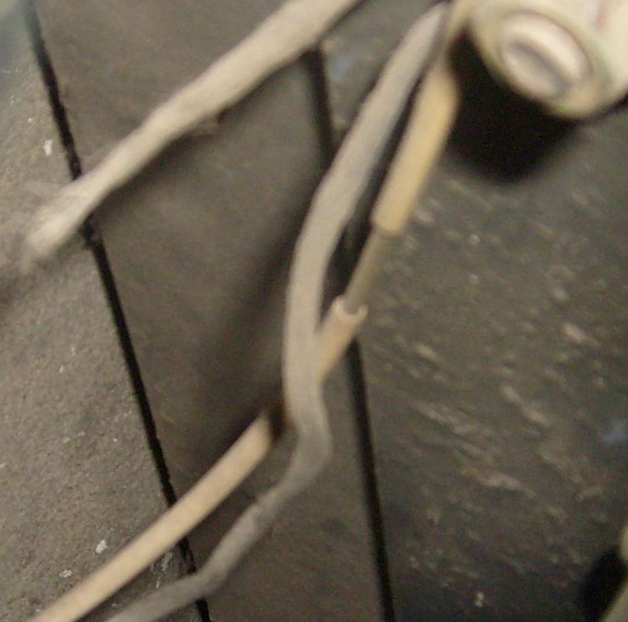

Обещанное фото плетёнки

andrewkhv написал : если щиты сварены нормально между собой и с корпусом РУ, то это надежно и не отгорит даже если алюминий где-то расплавится от перегрева, стало быть в качестве РЕНа годится.
да видывал я такую надежную сварку полосой 4 на 20 к жестяному корпусу подъездного щита со сквозным прогаром,обуглившейся краской,пузырями окалины,иной раз со слоем ржавчины от потопов. нормальное соединения чо. а как там в скрытых местах дело обстоит только бог ведает.

Суть в следующем:смущает подключение РЕ к щиту который соединён арматурой приваренной от щита к щиту.Магистраль 10 Ал не впечетляет.Проверка петли тоже не обнадёживает - 80 - 100 Ампер на старом вводе.Замена ввода надеюсь улучшит ,но не особо .А по порводу РЕ как-то не хочеться словить вынос потенциала на корпус техники.Хотя будет и УЗО и УЗМ.Как-то боязно лепить РЕ где его отродясь не было.

serj12 написал : Как-то боязнолепить РЕ где его отродясь не было
это правильно, что боязно. правда, если щиты не прогнили до дыр в местах сварки с прутками, и они действительно все соединены между собой и с корпусом РУ в подвале, то в принципе РЕ можно крутить на щит в подъезде. еще не мешало бы проверить наличие СУП в подвале

andrewkhv написал : если щиты не прогнили до дыр в местах сварки с прутками,
почему адалили моё сообщение с анологичным посылом о том что качество сварки между щитами и далее до вру бывает крайне низким и надеяться на корпус щита в качестве основного и единственного заземления можно только после детального изучения как можно большего числа сварных соединений. утверждение основано между прочим на опыте.

serj12 написал : а сейчас задумался - может не торопиться.
Правильно. Вариант со стальным проводником РЕ может быть, если его сечение не менее 75 мм2, его проводимость не менее половины проводимости линейного проводника, он нигде в щитах не соединён с N (объединение РЕ с N после разделения не допускается), стальной проводник присоединён к главной заземляющей шине ВРУ (вряд ли она есть), обеспечено надёжное соединение (непрерывность) на всём протяжении (как изначально говорил нервный - при КЗ арматура запросто может отгореть от жести). Всё надо считать и проверять. Потому надо с осторожностью относится к "советам", тем более, что всестороннего расмотрения безопасности такого соединения здесь быть не может - обоснованные возражения специалистов трутся (как например произошло с возражениями ink_mast).

serj12, вы можете присоединить свой РЕ в этажном щите и НЕ присоединять пока к шине РЕ у себя в квартирном щите. как определитесь с возможностью зануляться, за 5 минут все сделаете. и не нужны ключи от щитка подъездного.
sanykrimea написал : Вариант со стальным проводником РЕ
в данном случае это РЕN
