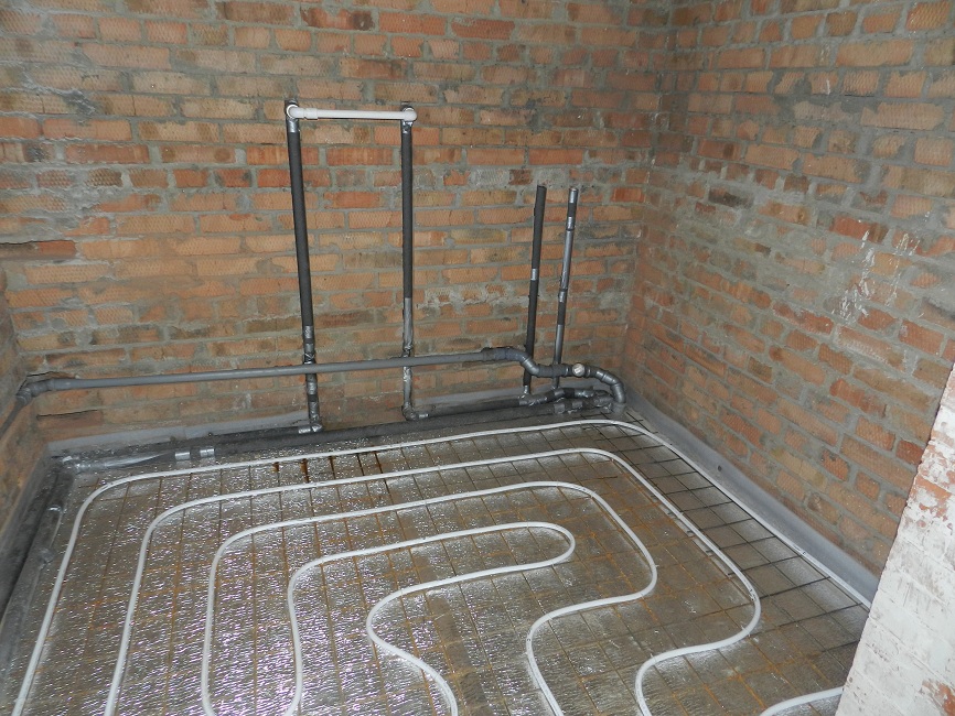

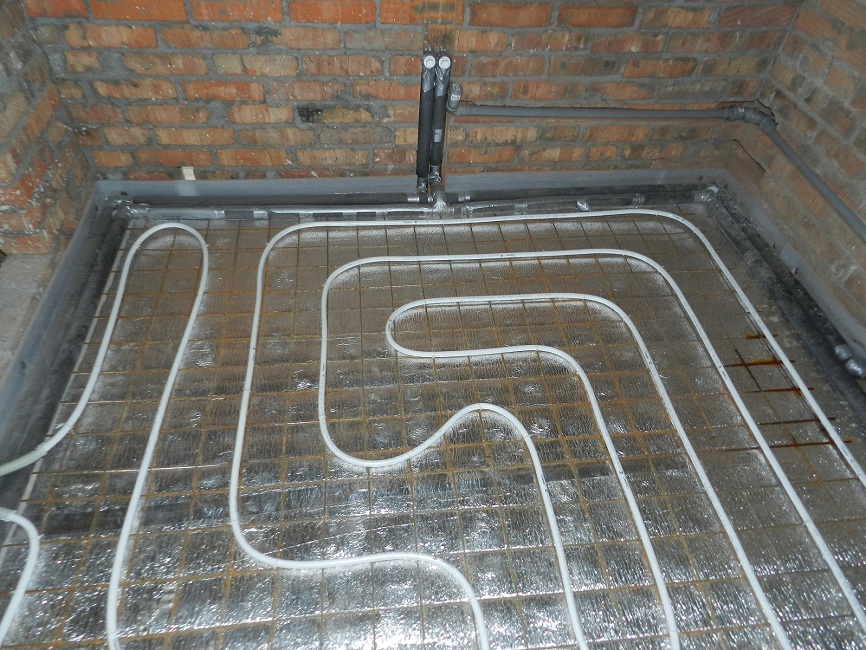

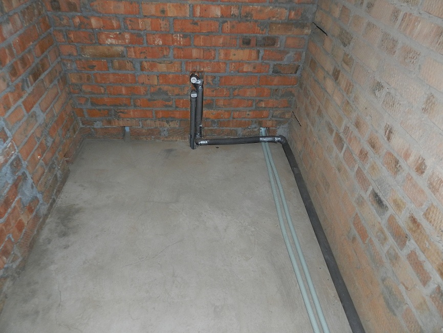

Для монтажа водоснабжения и канализации вот этого коттеджа http://3d-sight.ru/album/boilerroom/ (в вправом верхнем углу есть кнопка для просмотра фотоальбома) мне понадобились два полотенцесушителя (в наличии) и данные по ширине ванны. Для инсталяций двух санузлов предусмотрены тройники в стояке, под смеситель выведены в штробах две полипропиленовые трубы с запасом по высоте, с заглушками под сварку. Расположение моек, раковин, стир. и посудомоечной машин заказчик высчитал сам, нарисовав их центра. Ну а по отоплению всё, ессно, нужно иметь в наличии.
