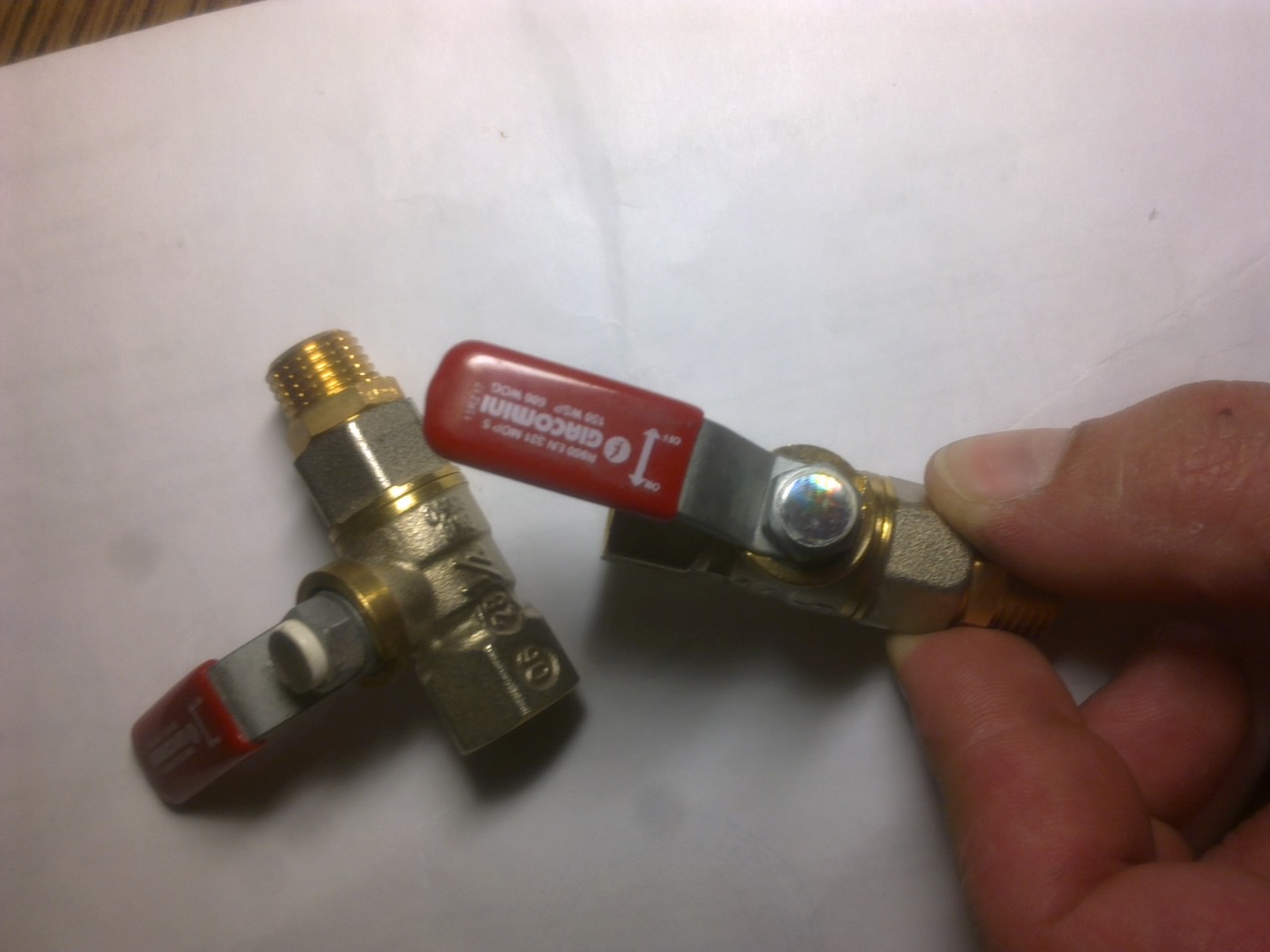

Капало. Фонтан невозможен, т.к. безобразие происходит внутри корпуса манометра. Но случившемуся есть объяснение. Хозяин этого дома - сапожник без сапог. В санузле был смонтирован подвесной унитаз, но небыл смонтирован бачок. Для смыва унитаза использовался кран промывки этого фильтра, отчего манометр получал гидроударов по полной.

Много шума из ничего. Перед каждым устройством должен быть кран. Таджики не поставят, чтоб было дешевле. а нормальный мастер поставит. Лучше перебзеть, чем недобзеть...

Vobbler, если надо, ставлю краники. но это редко. В основном давление в пределах рабочего для манометров.
Недавно потек манометр(не буду называть какой), был замене на WIKA. В доме постоянные проблемы, скачки давления. Сомневаетесь - поставьте такие манометры сразу, они не дороже того же фара.

master.msk написал : ставлю краники
Это обычный миник Джакомини? А почему не специальную модель или полноразмерный?

Vobbler написал : Это обычный миник Джакомини? А почему не специальную модель или полноразмерный?
Да, а почему не поставить, тем более это редкий случай, обычно не требуется.
