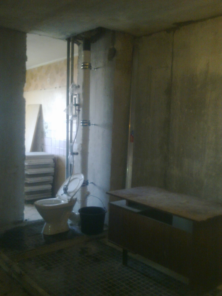

Todd, а смысл...В бюджет не уложитесь, если
Todd написал : как лучше.
Todd, переварка стояков - это свыше 50% в люксовом " :)варианте в Вашем представлении:
Todd написал : Цены только за работы от 9 до 40 тысяч рублей.
Todd
Todd

master.msk, Мне не важно цены. я написал только что предлагают, бюджет больше с запасом. Просто мне нужно действительно надёжность и качество.

Todd, дело в том, что значения слова хорошо довольно разные. Советую рассматривать весь ремонт для понимания необходимого по каждому отдельному этапу работ. Менять стояки однозначно на сварке, если будет далее зашиваться стена без доступа к резьбам.
Это также касается и водопровода. Если нужно, чтоб просто вода была в кране" и ничего не текло", можно взять ппр трубы и сделать снаружи поверх стен. Но можно, конечно, и лучше сделать. Соответственно и выбор ппр для водопровода станет не самым удачным.
