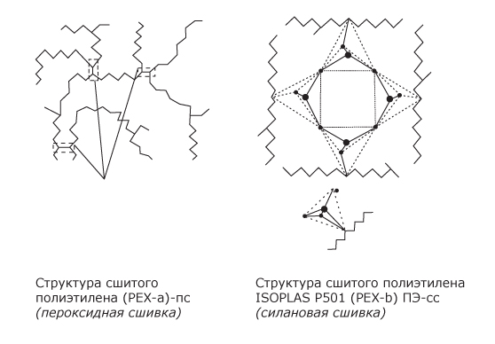

Сравнительный анализ физико-химических параметров показал значительные преимущества силанольно-сшиваемых композиций высокой плотности перед композициями с другими типами сшивки. Причина – меньшее межмолекулярное расстояние, большая энергия связей, большее количество пучков связей и их более правильное построение. Результатом, в частности, является снижение значений кислородопроницаемости стенки трубы без дополнительного слоя. Всё это позволяет эксплуатировать трубы из молекулярно-сшитого полиэтилена с температурой теплоносителя 95 °С и давлением 10 атм. без накопления напряжений (усталости), что многократно увеличивает срок службы труб, а лучшая реалогия (снятие напряжения) позволяет без каких-либо последствий выдерживать аварийные выбросы до 120 °С, а также броски давления. -

Дело именно в методе сшивки: матоды а и b - химические. То есть к полиэтилену добавляются хиические вещества, благодаря которым и происходит сшивка. Метод с - радиационный, сшивка происходит в результате облучения потоком электронов. Основная проблема метода b заключается в том, что после производства трубу необходимо тщательно промывать, чтобы удалить вредные химические соединения. Вопрос: насколько качественно это делается? Кроме того, сшивка может продолжаться уже после монтажа системы под воздействием повышенных температур. Ну, это так - в двух словах.
