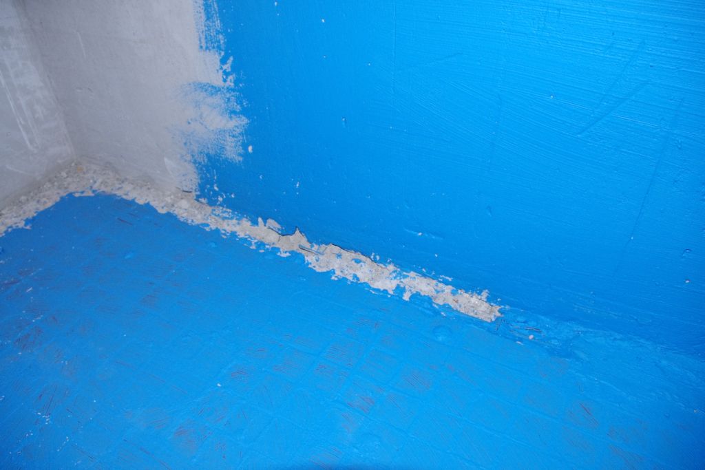

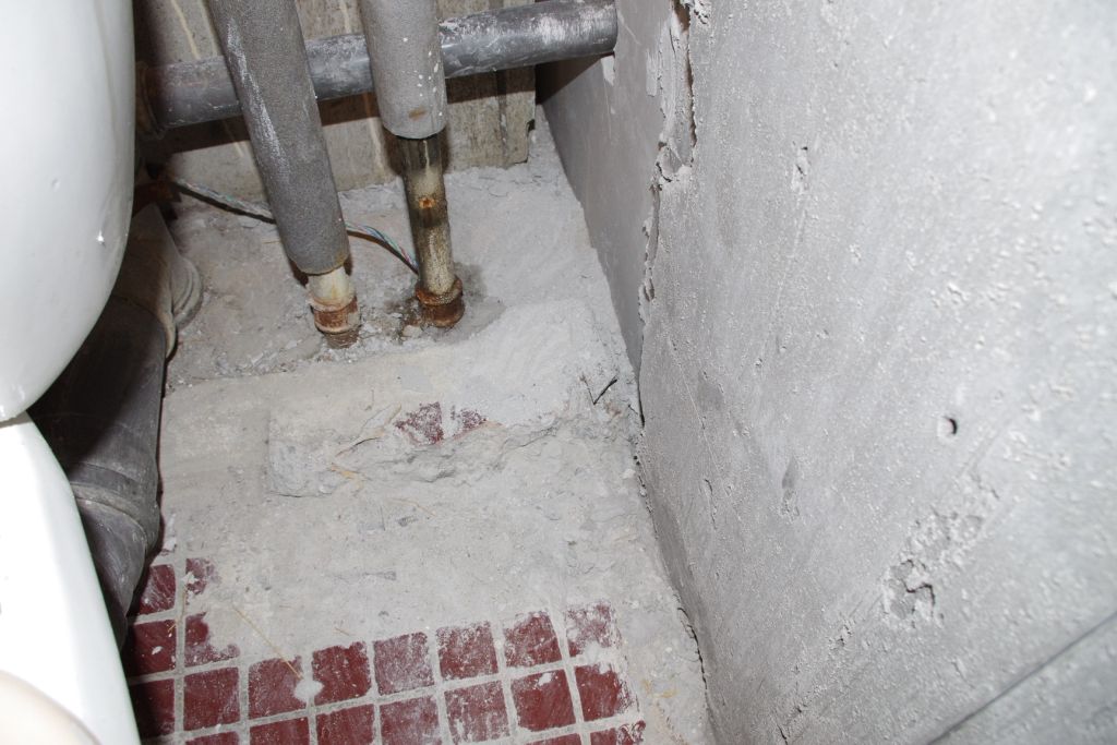

2ma-masha НА фото 2 вроде все видно. И перевязку и все остальное. БОРдюр убран целиком, Остался кусок см 15 бетона не сдолбленный. Завтра буду решать с мастером. Отстаивать 8 см кухни!

Хм, на фото 2-унитаз и кусок стены. А перевязка-это переплетение двух соседних перпендикулярных стен(как мне кажется).

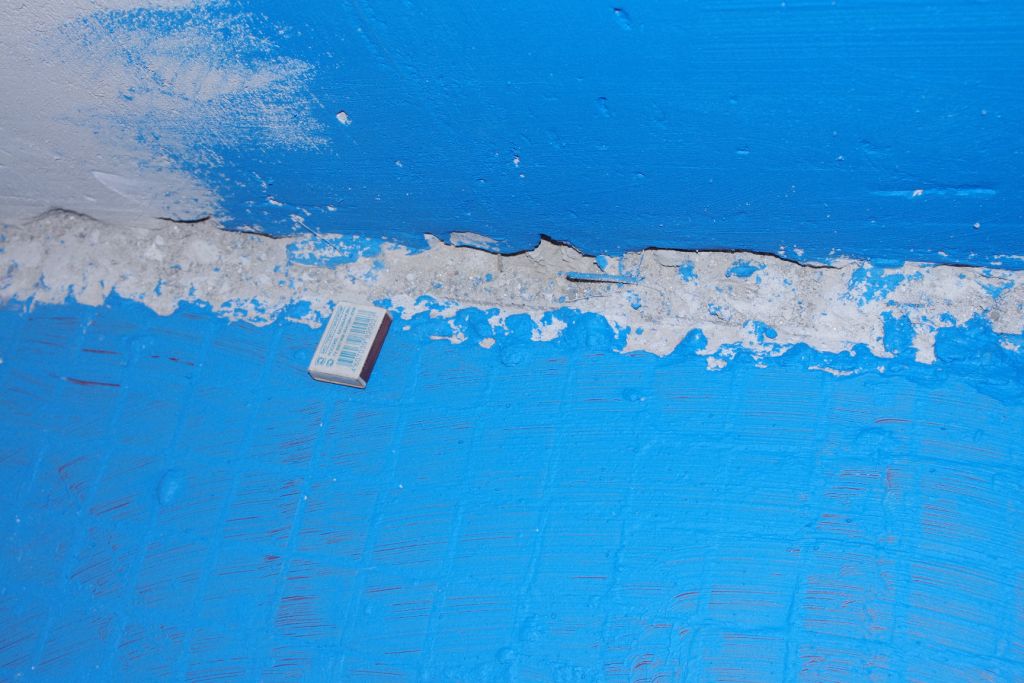

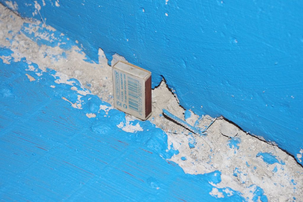

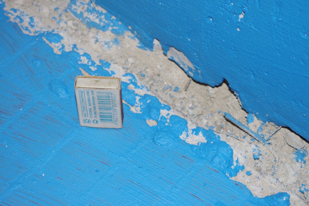

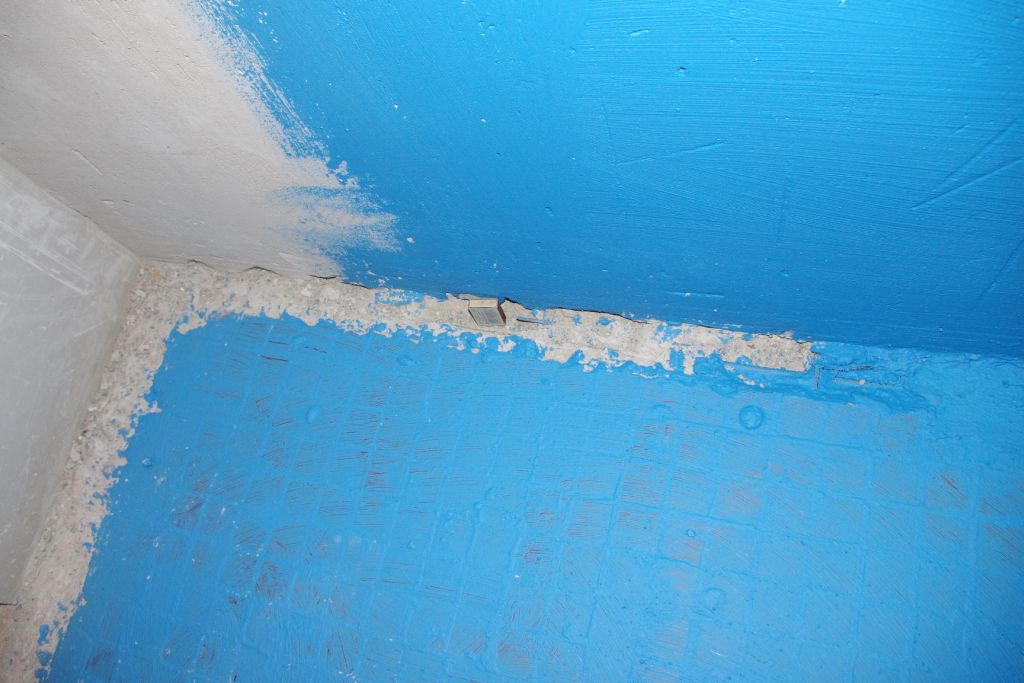

master.msk ДА! Дело сдвинулось. Мастер с форума (кот. по сантехнике). А вот плиточник малек торопится- работает один, тяжеловато ему приходится. А Хотелось, чтобы качество не страдало. ВСЕ демонтировано, вынесено (мною). Стены ПГП сложены, в ванной уже прошел 2 слоя гидроизоляции Флехендихт, но, без грунтовки Тифенгрундом стен ПГП (а КНАУФ рекомендует).И -жирный минус- слева в ванной на месте снятого поребрика остались ямы глубиной от 5 см до 2см и длиной примерно 50 см. :swoon:swoon:swoonНаверное, их надо было замазать бетоном, в субботу 2 дня назад. Чтоб сохло... до плиточных работ. :):):) Пока будет штробление стен под трубы и сантехнику... НО плиточник говорит - замажем их плиточным клеем, пока буду класть стены плиткой. Все будет нормально. Соответственно, пока это место не промазано гидроизоляцией.:cool::cool: Вечером фото опубликую здесь, т.к. необходимо заключение профи
