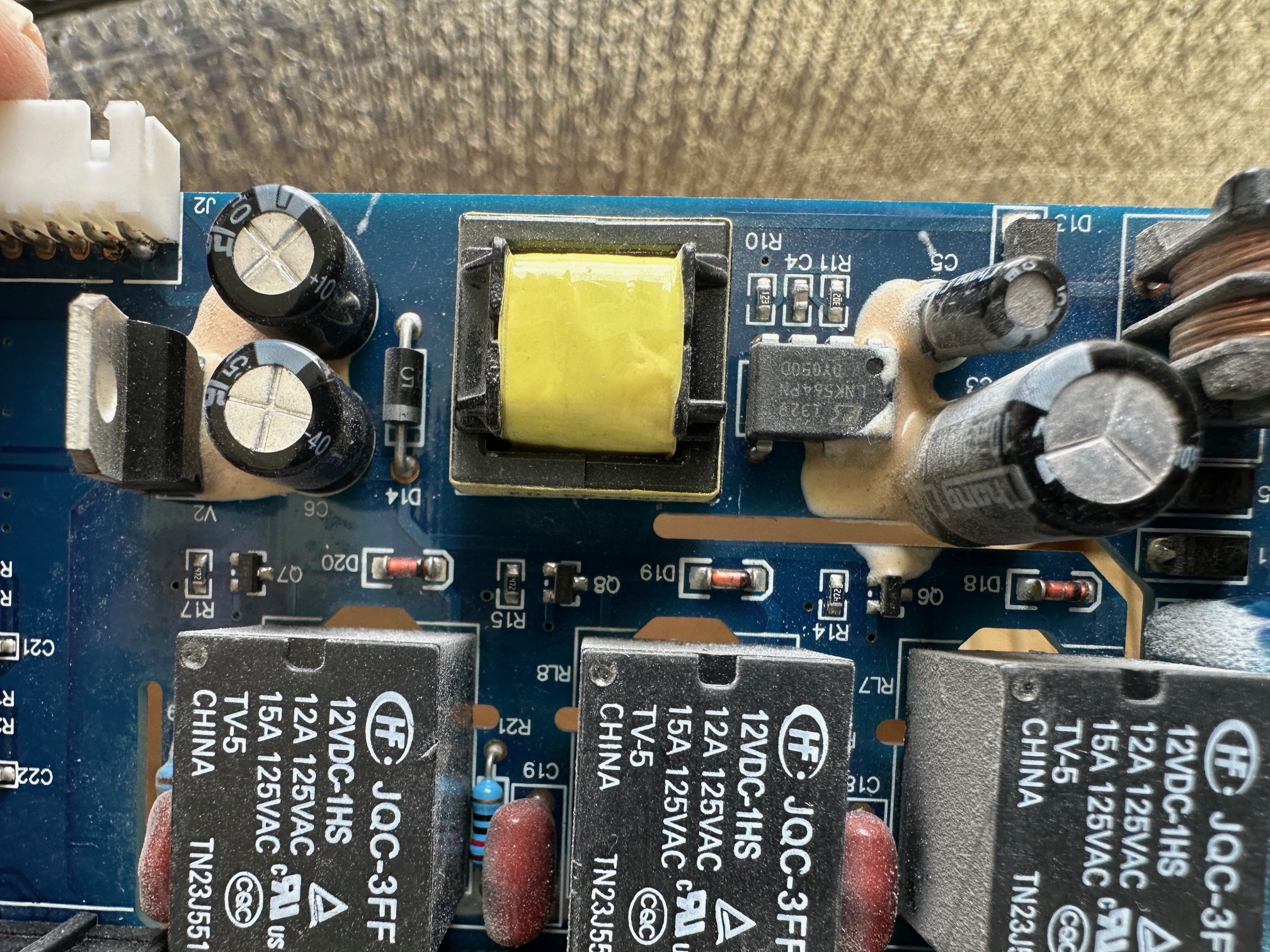

Добрый день!
Понимаю, что тема старая, но может есть у кого ни будь возможность, посмотреть что за задающий генератор стоит на плате? Выделил желтым. А то он взорвался, не могу определить теперь. Установка Electrolux EPVS-350 Спасибо!

Angorda, это микросхема - LNK564PN, AC-DC контроллер LinkSwitch-LP, Off-Line Switcher, 3Вт/230VAC [DIP-8B, 7 Leads.] imageEPVS-350 плата управления
