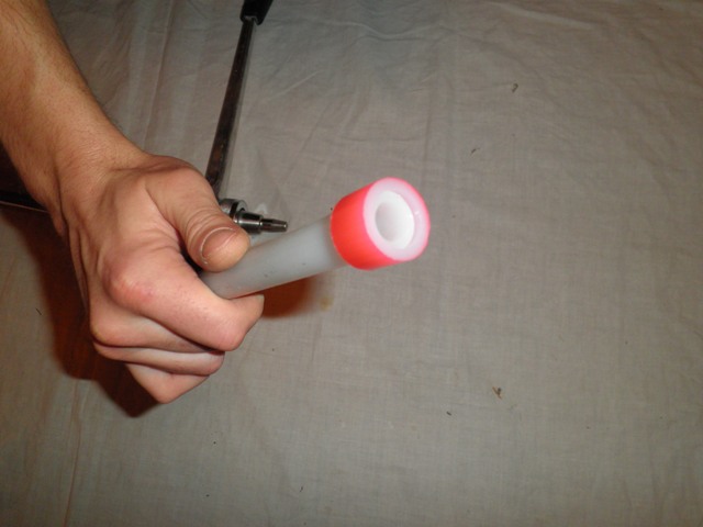

касимов написал : я про марки труб/
извините, сразу не понял. В принципе реально. Можно расширять, придется или чуть меньше или дорабатывать" следующим диаметром. Пробовал для времянки, если начать с 12 и закончить 20 расширять, любую 16 трубу например можно под любой фитинг подогнать. Естественно взрослые нормальные люди так не делают.:)

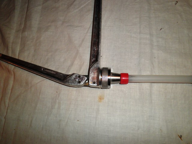

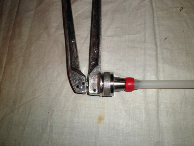

master.msk написал : Почему Рехау? Есть ручной Ремс инструмент - можно натягивать не только Рехау, но и ТЕСЕ и другие разновидности
В таблице применяемости насадок рехау стоит только электрический пресс. Я задавал этот вопрос - сказали, что слабоват ручной пресс, типа быстро умрет. Может причина в чем то другом, но такой пресс, как единственный - далеко не лучшее решение, т.к. не имеет функцию поворота тисков. Зато можно укоротить ручки и использовать в труднодоступных местах.

B.S.V. написал : Наверное Вы говорите об этом. Имхо расширители желательно использовать той системы, чья труба.
Я,я. Про это и мысли. На получающийся внешний вид внимание не обращаем, вопрос такого плана.При нагреве,при очень хорошем нагреве не расползется ли сие изделие? И вопрос почему 6 насадок? Толщина стенок трубы влияет или другая хитрость? Я конспектирую.

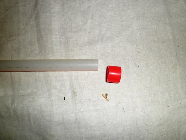

Здесь рассказывалhttp://www.mastercity.ru/showthread.php?t=94377&page=12 Имхо, труба хорошая, остальное мне не нравиться. Как-то много лет назад после переделки, проработавшей 3 года системы, потекло 20% соединений. В сражении с протечками, потерпел поражение, пока не переделал на фитинги ТЕСЕ (подходят также Рехау). По моему мнению, за 3 года эксплуатации изменились свойства трубы и пластиковое кольцо уже было не в состоянии обеспечить герметичность. Если делать один раз и при комнатной температуре, то думаю, что проблем не будет. Но с тех пор, я -пас. Инструмент себя не окупил.
