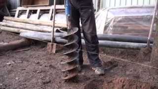

Вечерок выдался теплым, дай думаю побурю Бензобур ADA GD-7, шнек 200/800 для мерзлого грунта + адаптер для гашения рывков.
Бензобур ADA Ground Drill-7 в работе

Turist, Адаптер от какой модели? Почему глушите декомпрессором?
