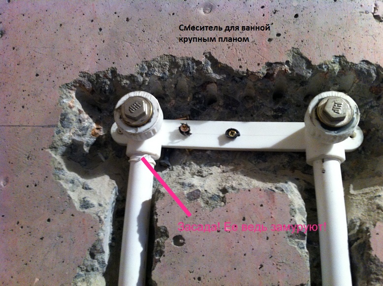

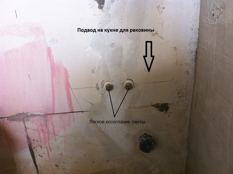

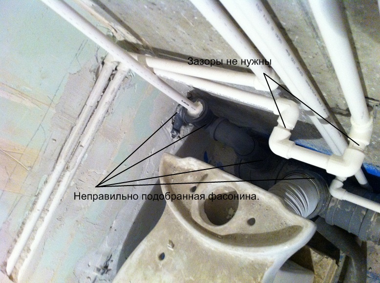

Pepsodent написал : Посмотрите, пожалуйста, фото и выскажите свои замечания.
Вообще ерунда какая то висит на стенах,
Pepsodent написал : не очень маленькая московская фирма. Сделали разводку воды в небольшом совмещённом санузле (2х2 метра)
Себе что ли зарегистрироватьООО:) Такие разводки" можно по несколько штук в день делать.;)

EV.SA написал : Озвучить (пусть Москва знает этих уродов ) и .......или Вы оценить?
Мне нужно оценить степень ущерба, если таковой имеется, и потребовать его устранить. Если откажутся, буду настаивать и название фирмы озвучу.
