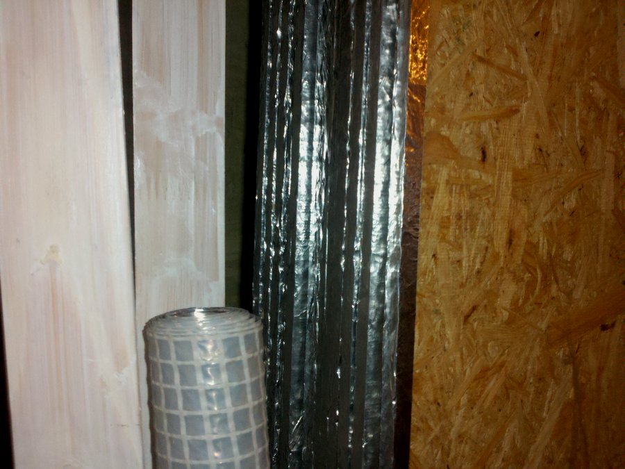

Итак,от запаха некоторое время назад удалось если не избавится то по крайней мере снизить "фон" до приемлемого уровня.Как уже писал выше большего всего фонили торцы,потому с них и начал.Была приобретена алюминиевая лента шириной 75мм и длинной 45 метров в рулоне,та которой вентиляционщики уплотняют стыки.Лента резалась пополам и ею оклеивались стыки.Если тщательно прижимать,до проявления рельефа,то липнет прекрасно,правда ленту купил качественную ,FASSON.Алюминиевая лента,думаю,все-таки перестраховка,наверное можно было обойтись обыкновенным скотчем.Но..Мало ли подумалось,а вдруг все эти вредности через неё будут проникать..Решил что металл это всё таки металл,пусть и тонюсенький слой алюминия,через него ничего по идее не должно уже инфильтроваться.Пахнуть стало меньше...Однако решил на этом не останавливаться.Была мысль накупить скотча и тотально всё оклеить.Но когда присматривал скотч не понравилось что он был у всех только узкий,слишком много возни...А у тех-же продавцов скотча заприметил плёнку,такую в которую иногда в магазинах заворачивают,ну и товар на паллетах обматывают.Её и купил..Увы,эта идея оказалась неудачной, так ловко как это делают упаковщики обматывающие этой плёнкой паллеты ,у меня действовать не вышло.Плёнка соскальзывала ,слипалась...Проблема то в том что размеры листа не маленькие,а орудовал я в одиночку.С грехом пополам обмотав один лист я отказался от этой идеи,плёнка всё одно слезла частично в одной части пока я кутал другую.И,кстати,сама плёнка когда её много размотал что то подозрительно начала попахивать гуашью,а начитавшись всякого когда изучал вопрос о вредности ОСБ я уже знал что фенол и гуашь пахнут похоже...Изначально была мысль покрыть листы слоем разведённого ПВА или олифы,вот в эту сторону и решил двигаться..Но тут мой взгляд упал на початую десятилитровую ёмкость Церезит СТ-17..Вот ей и покрыл...И о чудо,не сказать чтоб запах пропал совсем,но он перестал быть зубодробильным.Справедливости ради надо сказать что наносил пистолетом,и грунтовки не жалел,проходил по несколько раз,пока не начинали катиться капли.По идее грунтовка паропроницаема,и сохнуть листам и выветриваться вредностям из ОСБ не должна особо мешать.Помогло и то что листы стоят плотно друг к другу.Сейчас всё таки думаю сделать между ними зазор,пока жарища и воздух сухой пусть просохнут.Вот так,прямо как подготовленные для космического путешествия,выглядят нынче листы :)

Вы делаете себе, или на продажу? Если себе - то жизнь Вам не в радость и Вы желаете её существенно укоротить. Вам уже правильно подсказали: фанера ФК склеена карбамидным клеем - там нету ни фенола, ни формальдегида. А ОСП можно применять только СНАРУЖИ здания. Разрешение производителя применять её внутри может быть только в наших юридических условиях - когда производитель за свой базар никак не отвечает. В Европе - это недопустимо, засудят в ноль! Пленками Вы просто продляете эмиссию по времени, но никак не уменьшаете объем яда, привнесенного в квартиру.
