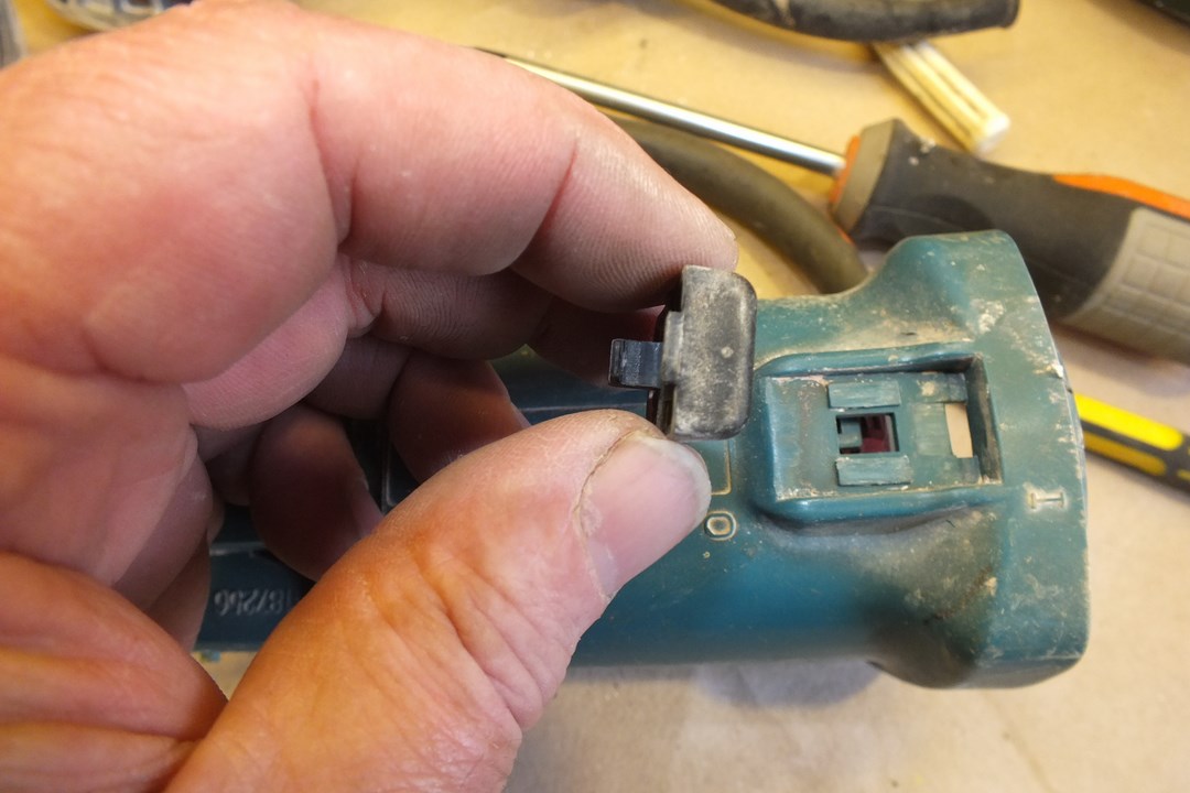

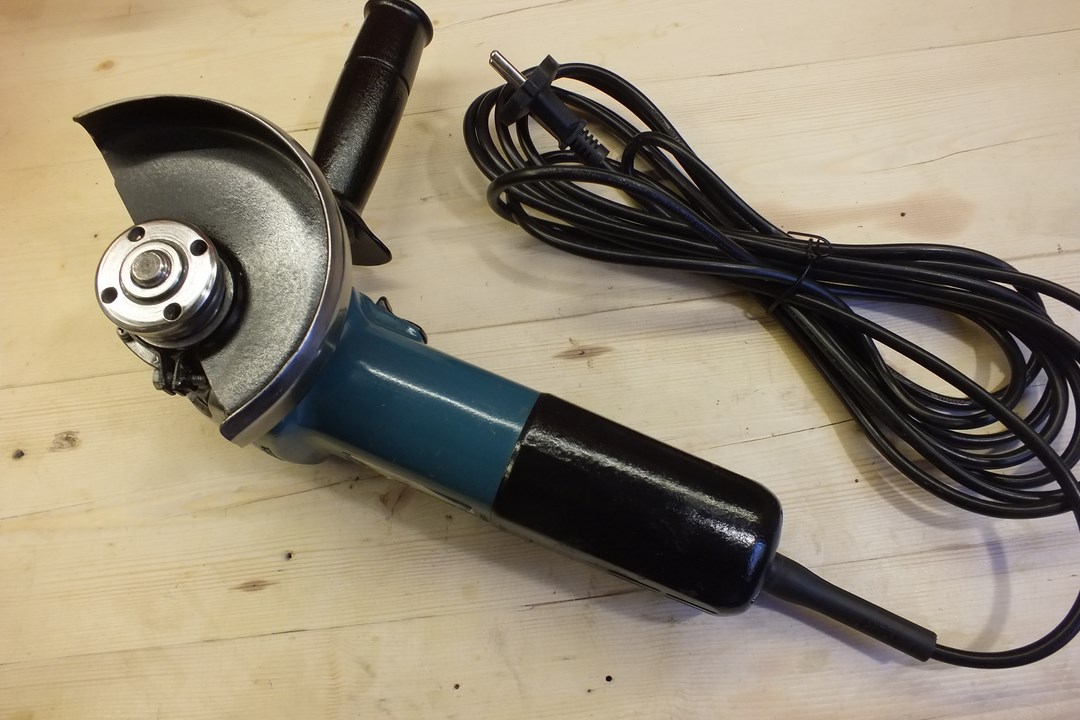

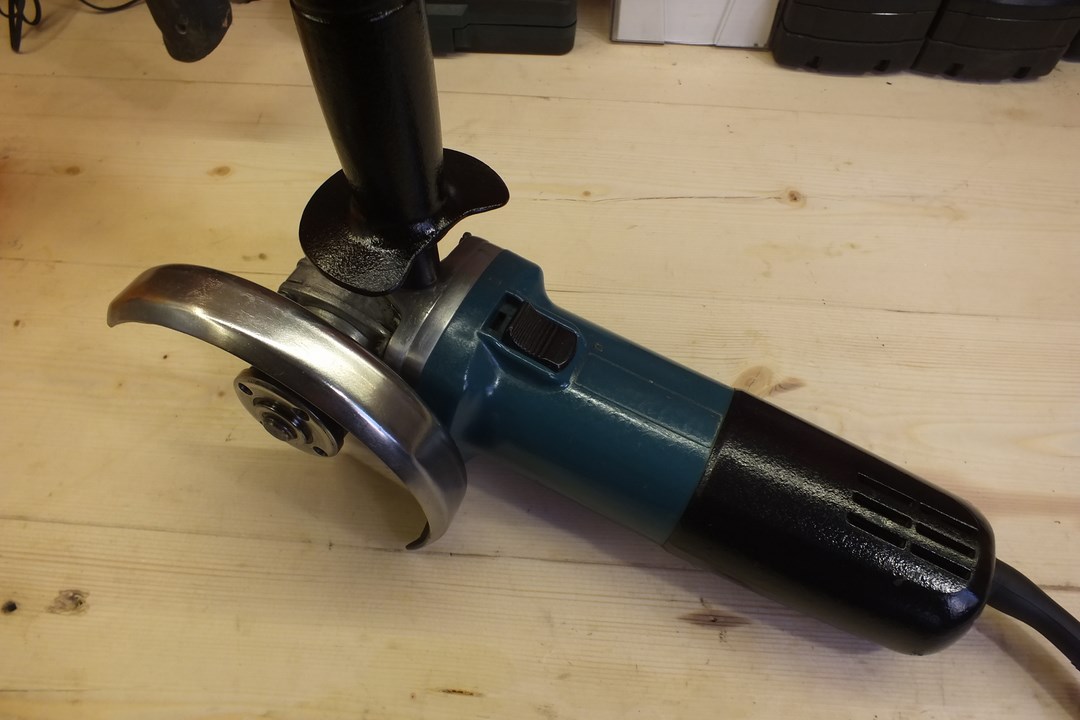

Перенёс. Ремонт болгарки(год и модель не помню). Стёрся пластиковый фиксатор кнопки,загулял подшипник якоря,обрыв провода
Восстановлено
Подшипник заменил,кнопу на 2 мм подточил надфилями,шнурок взял с Крафтовской полировалки(вместо оригинального среднего качества воткнул Крессовский 6м)..
