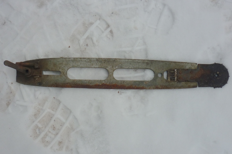

И тем не менее, у буржуев в почете цельнолитые шины.

Muxa написал : Смазка шины у цепной пилы - насколько критично?
Миха, Ты ничего не попутал? Ты же вроде не новичок. Какие обороты были у пил прошлого века? Максимум 3,5-4 тысячи. А сейчас? Я сам кунал носок Дружбы в банку из под кильки с маслом. И в принципе это была мера предосторожности. Таких рекомендаций нет нигде А теперь же обороты 8-12 тысяч. Шина горит в секунды. Сам наблюдал. Уже пару масляных насосов поменял. А на Дружбе у меня его и не было вообще.

доминик написал : Жёсткости не будет,
Хватало, вроде, жесткости.
доминик написал : повыситься нагрев шины
Шина не настолько теплонагруженная деталь, чтобы серьезно рассматривать необходимость дополнительных мер по отводу тепла.
доминик написал : А ещё на шину надо будет сильно давить-вес меньше.
Увеличить вес пилы для облегчения пиления? Вы, наверное, уже знаете
доминик написал : где патенты выдают
Редко когда усилие к пиле прилагается строго сверху вниз, не говоря уже об использовании "гребенки" При котором пилу-шину правильнее рассматривать как рычаг. В таком случае пара сотен граммов значения иметь не будут.

Veps25,Тогда всё же интересно,почему производители современных пил,в большинстве случаев,не делают шины полупустыми?:confused: Наверное снова маркетинговый ход?Или металл деть не куда.Я уж не говорю,про экономию при перевозках в другие страны и т.п. Многие ведущие производители,стремятся наоборот снизить вес пилы,потом ещё лозунги пишут,типа оптимальное соотношение кг на л.с. и т. д.А тут мы такой заговор производителей раскрыли.:applause:
Veps25 написал : Шина не настолько теплонагруженная деталь, чтобы серьезно рассматривать необходимость дополнительных мер по отводу тепла.
Вот с этим точно не согласен.Точнее,правильно,цельная шина может и не так греется ,да и то. Попробуйте метров 6 пильнуть вдоль,подсохшего дуба и даже при оптимальной смазке и заточке цепи,шина здорово нагреется. Возможно вы и правы,но тогда,если столько плюсов,а минусы не столь очевидны,почему производитель усложняет себе и пользователю жизнь?

доминик написал : Тогда всё же интересно,почему производители современных пил,в большинстве случаев,не делают шины полупустыми?
Шина на фото цельная, глянул на своей Хуске - клепаная. Возможно из-за того, что в производстве цельная шина будет дороже клепанной штамповки, что не компенсируется некоторой экономией металла. Могут быть еще причины (бывало, что ветка какая-нибудь в отверстие залезет), но шина, которую я показал, не уступала в прочности сплошным (а они на Уралах были).

А чем конструктивно отличается эта шина? Цена то у нее неслабая...

Антифрикционных покрытий на Дружбовско-Ураловских шинах ведь не было?:) В процессе движения цепи по шине изменилась только скорость.

"Шины изготавливают из кремнистой стали, обладающей отличной прочностью, при этом, сохраняя легкость." "...в абразивных условиях резки специальных шин. Они изготавливаются из сверхпрочного кобальтового сплава, приваренного лазером к передней их части."
Понимаю это так. Совершенствуются сплавы и технологии сварки. Цели: увеличение или сохранение прочности шины при одновременном снижении расхода металла, снижении веса шины и уменьшения себестоимости. И плюс к этому, работают над улучшением движения масла по шине.
