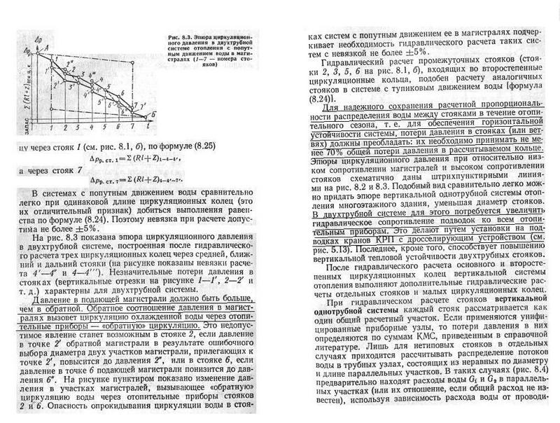

Technik-san
Technik-san
Техник-сан
Регистрация: 10.10.2006
Сообщений: 11553
10.10.2014 в 23:30:46
... "попутка" говорите ... тогда я буду краток )))
