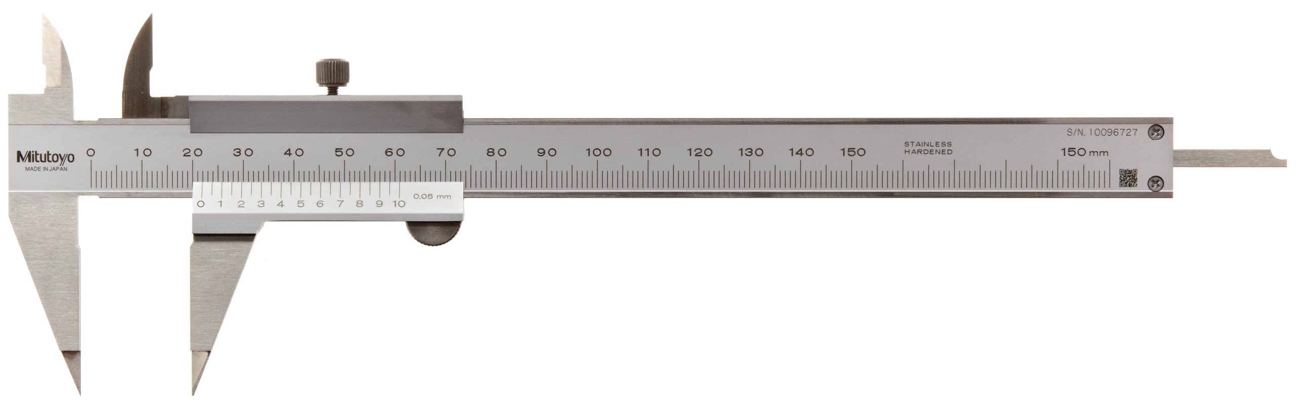

Штангелем удобно до 0.05мм пользоваться, быстро, четко и глазки не в кучу. Специфика ШЦ такова, что им точнее в принципе сложно мерить (нет трещотки, чуть сильнее нажал, чуть перекосил - сотки гуляют), поэтому брать 0.02мм не советую, там точно глаза в кучку от нониуса. Если нужна вещь, то - MITUTOYO.
"если мне нужны измерения например 1,78 мм и 1,38 мм - на штангеле я не могу их различить." - на штангеле с 0.05мм точности - ЗАПРОСТО. Вот меряете 1.78 - он и покажет 1.75 + 0.05мм, то есть предполагается, что диаметр между 1.75 и 1.80мм. И Вы четко понимаете, что у Вас в руках 1.78, а не 1.38! С практикой будете очень быстро на глаз десятые определять и потом только сотые смотреть. И чем качественнее инструмент - тем легче, из всего троганного мной, только Mitutoyo душит зеленую. :)
А Микрометр меряет с точность до 0.01мм. Если нужна Такая точность, то да, микрометр Вам в руки. Кстати, тот же Mitutoyo делает отличные, но дорогие.
Цифровые ШЦ не советую, да, они есть дешевые, но работать с ними мне не понравилось, как - то тормозят цифры, может делать замеры еще куда не шло, а выставить нужный размер и отчертить, как - то у меня долго получается.
Я рекомендую простой штангель с точность 0.05мм от Mitutoyo (например у нас он 37 € стоит), чем дешевый цифровик, за 15-20€. К примеру цифровой Mitutoyo уже от 120 €. А влагозащищенный от 200€.

Это Вы про Тульский ШЦЦ - говорили? Или про Китайский noname? Но я думаю, что в Туле тоже Китайскую электронику ставят.

Ггг, ничего страшного с ним не происходит, более того у Mitutoyo есть даже модели с твердосплавными напайками. Я в основном работаю с алюминием, слеганца чиркнуть, ничего не будет. Посмотрите видео Виктора Леонтьева, правда не знаю, подпадает ли он под определение "Старые слесаря".

Kvost написал : У меня есть несколько советских ШЦ, которые после покупки пары китайских электронных по 7 баксов, аналог в руки больше не беру, всматриваться в нониус больше не хочу. Точность 0,05 эти китайские изделия обеспечивают с запасом (проверял по советским щупам), пользоваться очень удобно и ничего не тормозит. Митутойо делает очень хороший инструмент, но значимых преимуществ для себя при 25 кратной разнице в цене я не вижу, а аналог более не интересует.
У меня пока тоже пара советских есть (ими не пользуюсь даже), TOPTOOL 0.02мм (скорее всего дешевый китай, обработан очень паршиво) и TCM Digital Caliper. Да, показывают точно, в пределах допусков. Но, как я уже писал, если хочется Вещь, то придется заплатить.

rumb,В 6 посте на второй фотке внизу слева лежит штангель со специальными насадками для разметки, стоят 70 руб, а штангелем за пару тыр у меня рука не поднимется чиркать, да мне (думаю и ТС тоже) это и не грозит, в наших краях MITUTOYO не водятся, а если и найти, то ценник будет отнюдь не 37 евриков. Кстати, ниже лежит цифровой, в котором зажата эталонная мера от микрометра (рядом лежит). Так что он вполне сотки ловит, тормозов никогда не замечал за более чем 10 лет использования

Больше всего бесит в дешевых ШЦ люфты и кривизна. Например у ТОПТУЛ люфтит подвижная рамка, можно немного убрать люфт болтиком сверху, но из-за не параллельности эта рамка перестает скользить, если двигать рамку к 0. Приходиться ослаблять болтик. Работать можно, конечно... ведь работают же люди матриксом-шматриксом и т.д. И диву даются, когда слышат, что отвертка может 10-15€ стоить.
