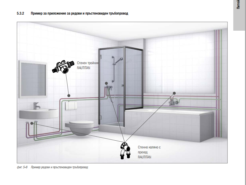

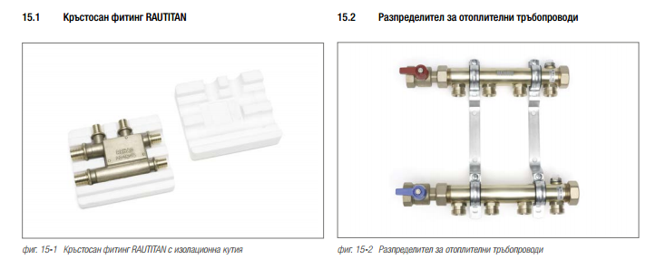

master.msk написал : Коллектор Рехау
Я имел ввиду -
В разделе отопления - переводить не буду, думаю понятно
Раздел водоснабжения - прямая или кольцевая разводка
Баш майсторът

jekasus написал : В разделе отопления
пересечение, не крестовина же
jekasus написал : Раздел водоснабжения - прямая или кольцевая разводка
Схема не та, что мы имеем в обычной московской и не только квартире, это на 20 - 30 квартир, но не 200-300. У нас горячая вода от "однотрубки" И тем более все это, как правило, в гипсокартоне, если верить многочисленным роликам о ремонте и отделке "у них", в нишах и тоненьких стеночках по 5-8 см как у нас любят, это все как то не очень видится
