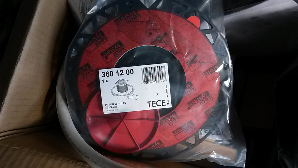

master.msk написал : Трап - лоток в душе и аварийный трап, фитинги резьбовые, пресс- фитинги и др.http://www.viega.ru/
Трап купил TECE http://f-picture.net/lfp/s020.radikal.ru/i723/1312/54/7da7377f50e5t.jpg
Купил даже 2 штуки, сначала купил на 1.5 метра (промахнулся), затем на 1.2 метра. Теперь длинный трап с решеткой, сифоном и ножками - стоит в гараже и ждёт нового хозяина :)
