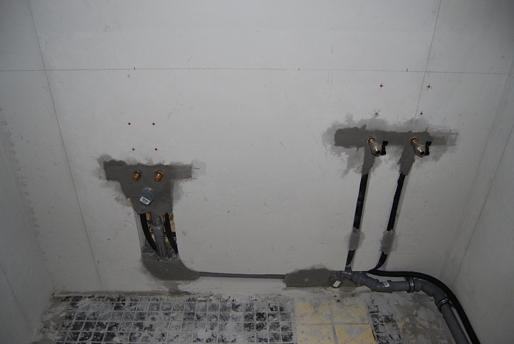

san-therm написал : Ставил серые. Там есть внутренний шестигранник. Откручиваются даже из самых сложных ситуаций. Но подмотка напрягает.
а шестигранник не срывается ?По мне удобней как-то руками откручивать.Если в торцах заглушек есть пазы,то как вариант в них можно вставить отвертку поперек и как рычагом откручивать.
san-therm написал : Да, этим Маевского удобны. Только оставлять их не очень, т.к. после плиточников бывают сюрпризы.
да уж,точно ,приходилось попотеть с откручиванием

master.msk написал : Оставлять на время отделки такие заглушки нельзя, надо ставить нормальные резьбовые на лен или кто на что учился.
Заглушки, подобные фаровским, успешно стоят не только во время отделки но и во время эксплуатации на радиаторах Kermi, Stelrad и аналогичных.

Zhek@ написал : а шестигранник не срывается ?
Нет, если аккуратно. Думал использовать серые Kalde, т.к. по моему мнению у них самая удачная форма (и не маленькие, и не здоровые), и купить пачку 1/2" колец o-ring, чтобы не паковать.

Андраник написал : Заглушки, подобные фаровским на радиаторах Kermi
это говорит о том, насколько многое сделано ненадежно в сантехнике и отоплении. На соплях, если по честному. Ну так производители то знают, что ежели что, то всегда виноваты монтажники, поэтому им, производителям, можно себе позволить подобный фуфел. В отличии от монтажников.:)

san-therm написал : Маевского удобны. Только оставлять их не очень, т.к. после плиточников бывают сюрпризы.
Это да, бывают. Маленькое зубило и молоток, трещётка с торц. головкой и удлинителем- не так много надо, чтобы справиться с сюрпризами. Зато не станут выкручивать без надобности и не отломают.

Zhek@ написал : а для чего еще глушат водорозетки?
чтобы надолго, отделка годами может тянуться, а ремонт то у соседей внизу не временный. Резинка может подусохнуть или открутить-недокрутить может любой желающий
Kranoff написал : зубило и молоток
не судьба через удлинитель заглушки ставить? через энное кол-во выковырянных из плитки заглушек приходит понимание, что число заглушек должно быть равно числу удлинителей, вы видимо еще не достаточно поработали зубилом и молотком:)
