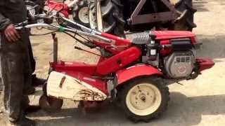

Чуток подломался проблема с форсункой.Начала подливать в сервисе даже разобрать не смогли.В итоге пришлось все делать самому,разобрал заменил распылитель, подходит от тойоты LC.На выходных буду ставить и пробовать заводить.

kuzmjch написал : Чуток подломался проблема с форсункой.Начала подливать в сервисе даже разобрать не смогли.В итоге пришлось все делать самому,разобрал заменил распылитель, подходит от тойоты LC.На выходных буду ставить и пробовать заводить.
А опресовывать как будете?

Пока так попробую,если не получится буду думать как регулировать.Ближайший сервис в 50км и опять не факт что помогут.:confused:

kuzmjch написал : Пока так попробую,если не получится буду думать как регулировать.Ближайший сервис в 50км и опять не факт что помогут.:confused:
Распылитель подбирали по номеру ?

Да взял оригинал, у японцев тоже унификация.:)

kuzmjch написал : Да взял оригинал, у японцев тоже унификация.:)
Про унификацию знаю,к спецтехнике не всегда правда применима.Недавно перебирал янмар,потребовалась замена плунжеров и распылителей.Нашли только во Владивостоке по космическим ценам

Хотел новую купить у официалов, сказали что есть и уже почти месяц тишина.

kuzmjch написал : Хотел новую купить у официалов, сказали что есть и уже почти месяц тишина.
игла изношена?Может стоило подчистить распылитель и расшевелить иголку?

Новый поставил а старый разобрал правда с трудом,пока откисает.Износа почти нет просто за 35 лет подзабился.

kuzmjch написал : Новый поставил а старый разобрал правда с трудом,пока откисает.Износа почти нет просто за 35 лет подзабился.
Очень часто помогает чистка.Удачи Вам в лечении коника.И хотелось бы,по возможности делайте отчеты.)))

Попробовал поставить,завел но что то не то.Сначала подымил потом дым пропал,но в картере появилась соляра.Надо регулировать походу открытие не совпадает.Раньше на 130 открывалась,старая игла на 2/3 заходит,а дальше если только молотком.:confused:
