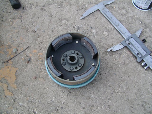

Кстати, я вот так и не сделал для себя однозначного вывода, какая катушка лучше - 3 килоомная толстая, или какая в несоветских мб-1 ставилась - похудее :) Дело в том, что с ростом числа витков растет и индуктивность. А она дает индуктивное сопротивление на частоте. Поэтому в наших Кротах с оборотами напряжение не растет, а падает.
Мне вот тут попалась старая старая катушка, где то 85 года примерно, от пилы Урал. Там вообще 300 ом. И катушка большая. Вот будет энтузиазм, испытаю ее. Думаю там правильный провод.
