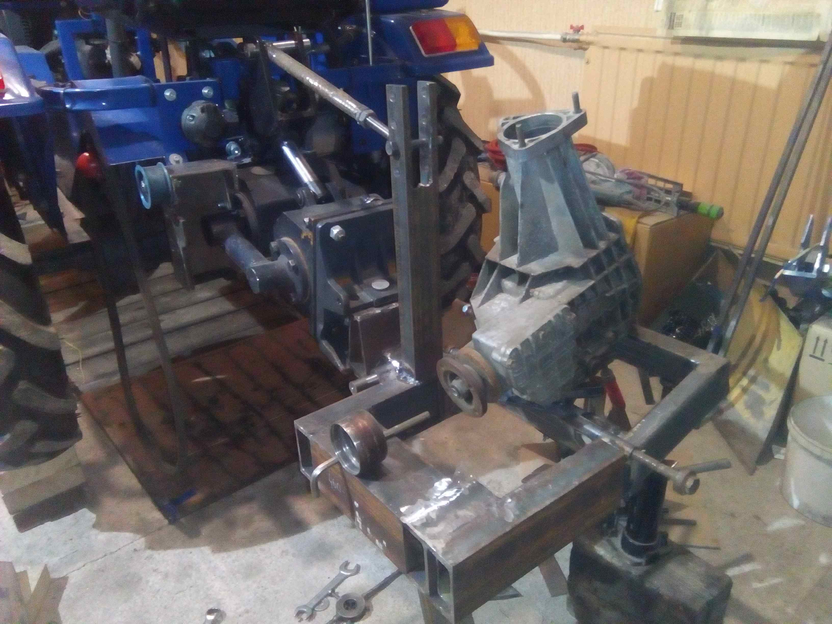

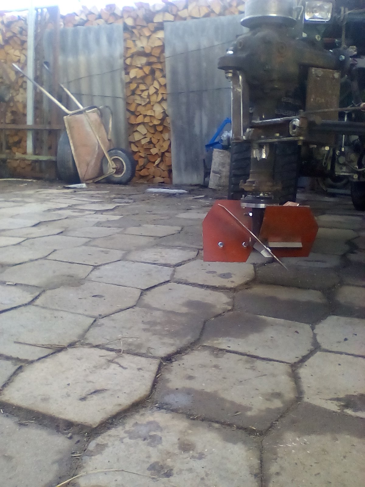

Касаемо небюджетного варианта - закончить надо обязательно, вариант с ВОМом пригодится и на будущие конструкции. Но таков путь самодельщиков, пытающихся сделать что-то новое, без синяков, шишек не обойтись... Я к этому отношусь спокойно - не сработал, как хотелось вариант с редуктором ПМ - фигня делов, сделаем с КПП... А телефончик-то скинь на всякий случай.

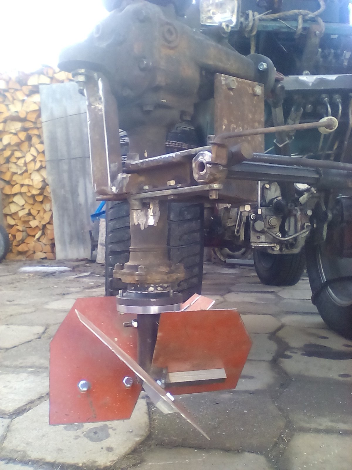

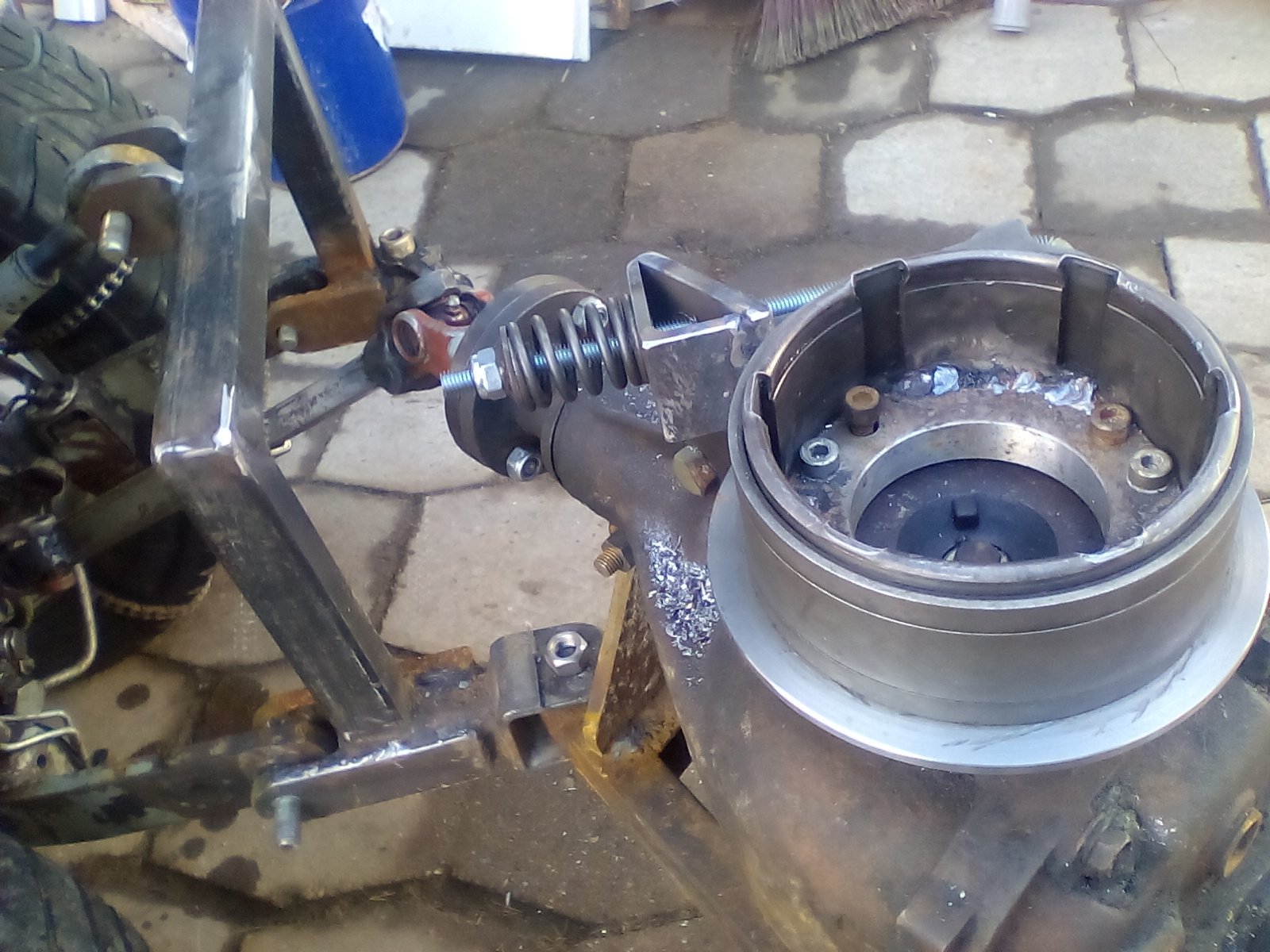

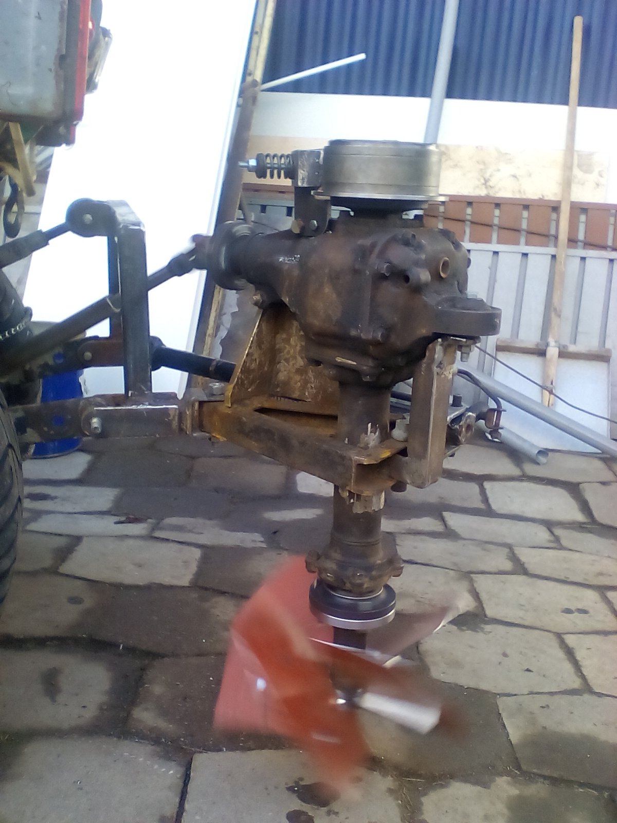

Саныч53, телефончик скинул в личку. Конечно закончу проект. Мне ж надо вспахать 30 соток целины. Но я на проекте сделал полезного достаточно.
  1. Привод активного навесного заднего. С Гарден шопом скандалили по картофелекопалкам чп Крючкова. Теперь и ее можно цеплять будет без проблем.
  2. Рама с подрамником пригодна практически под все. Ну загнул!!! ;)
  3. Повторению не пригодна при отсутствии халявных комплектующих или спонсора :D А в целом за неделю после работы и по ночам соберу. Земля слегка подсохнет и на испытания. А они покажут. Отрицательный результат, тоже результат.

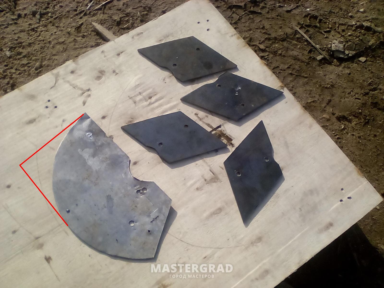

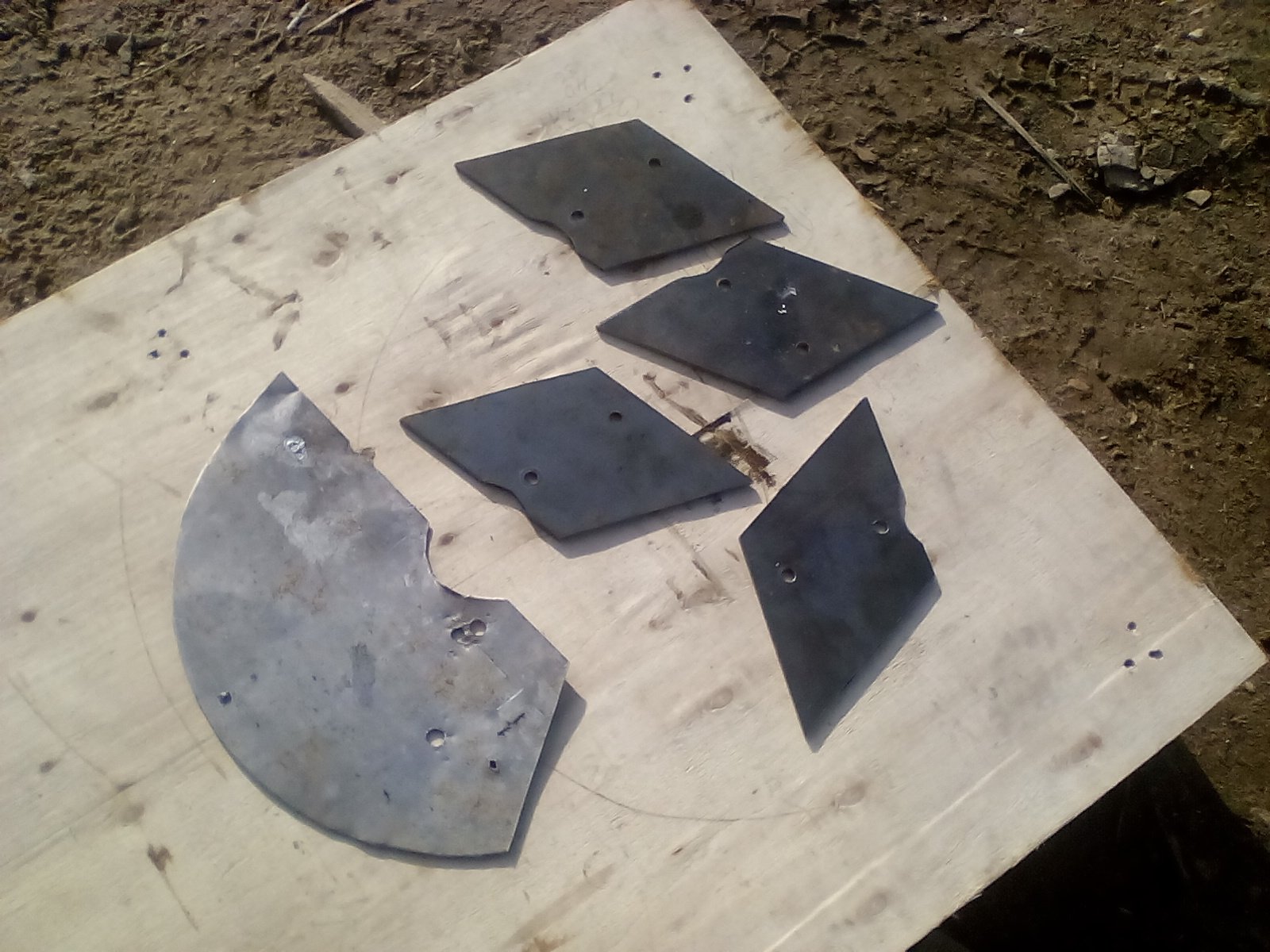

похоже что у плуга прямоугольные лезвия

Па, у Саныча53 после доработки практически аналогичные. Саныч53, но от редуктора я не отказывался. Если вдруг, то почему бы и не заглянуть на огонек с предварительным оповещением. ;)

Jesha написал: Там же и второй ротор на подходе
Jesha, привет! Ты змей-искуситель, ты на измену конкретно подсадил! Сейчас гоняю мысль о том, чтобы отказаться от существующего конструктива в пользу новой рамы с ДВУМЯ роторами. Кинематика видится следующая - с нижнего выхода КПП момент передается ремнями на роторы, расположение которых можно будет менять в поисках оптимального положения; более того, передний ротор можно сделать с ножами типа Гравелевских, задний же оснастить ножами большего размера... Нет, Jesha, ты злодей!

Саныч53 написал: Сейчас гоняю мысль о том, чтобы отказаться от существующего конструктива в пользу новой рамы с ДВУМЯ роторами.
Саныч53,ВОМ выдержит два ротора?

Владимир С., привет! Надежда на предохранительную тормозную муфту; опять же роторы будут работать ступеньками - передний будет брать верхний слегка задерненный слой, на глубину см 8 - 10см; задний - все остальное на глубину 22 - 25см; опять же их можно будет сместить по продольной оси...

Саныч53, Тогда, такая форма ножа плуга, как?

28.03.2017 в 11:30:30
Jesha, не куплюсь - такое вот решение... А то было восьмерочные- девяточные кулаки, ступицы, ШРУСы, шкивы/ремни в голове зашуршали/забрякали... "Я тебя поцелую. Потом. Если захочешь..." (здравствуйте, я ваша тетя)

Jesha написал: Тогда, такая форма ножа плуга, как?
Спасибо, но тоже пока не куплюсь, некогда экспериментировать, пока своя последняя вариация ротора устраивает... и снова -"Я тебя поцелую. Потом. Если захочешь..." (здравствуйте, я ваша тетя)

Саныч53 написал: Спасибо, но тоже пока не куплюсь, некогда экспериментировать,
"Не куплюсь, но идею запомню. Потом разовью." (я) :D Это я плоскорезом Фокина поработал два лета. Классная штуковина.
