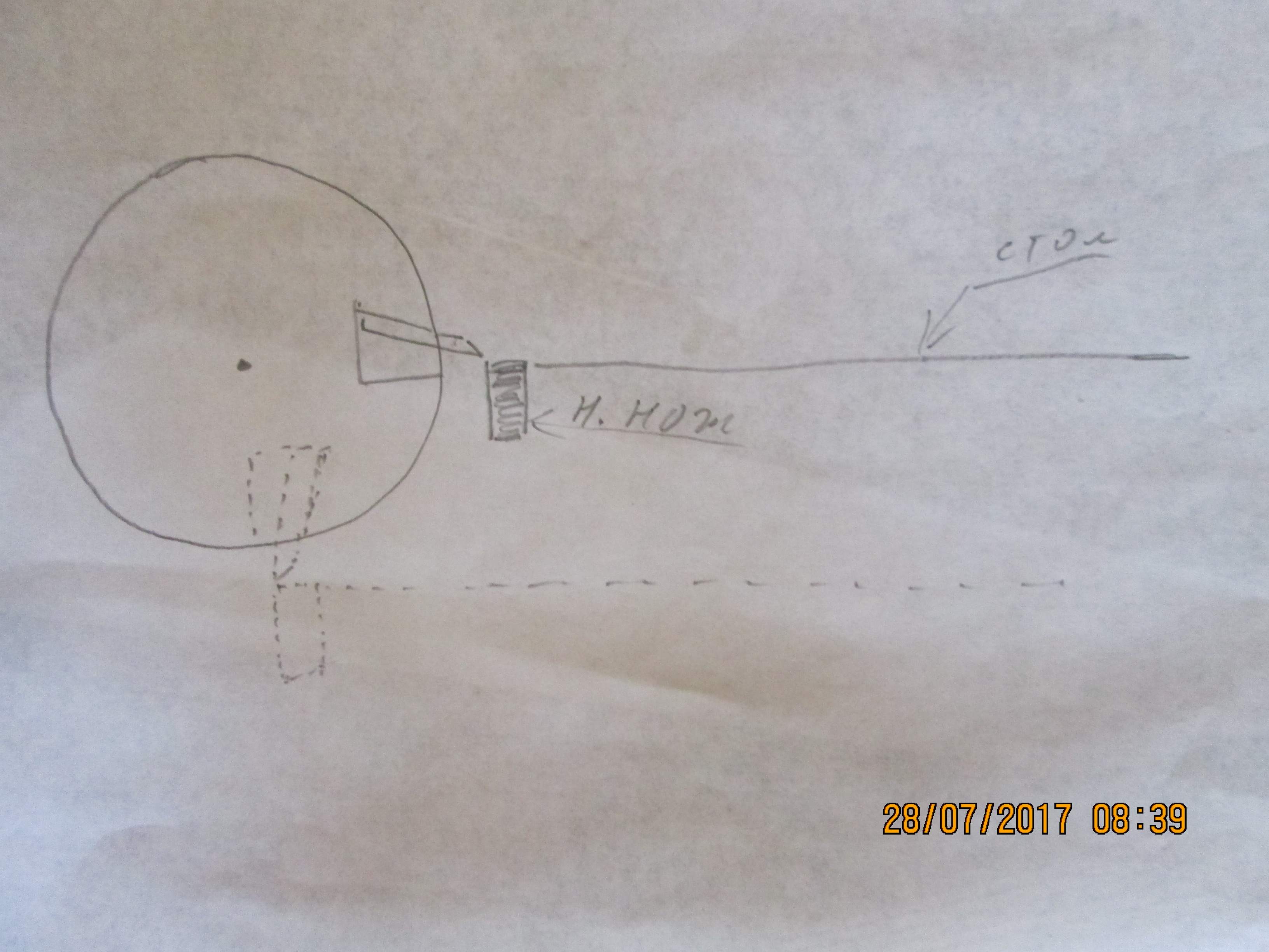

Саныч53 написал: Пока подрезающий нож видится плоской пластиной на П-образной рамке из прутка мм 12 - 16 в диаметре.
Для вперед-назад просто пластина. Для вправо-влево треугольник.

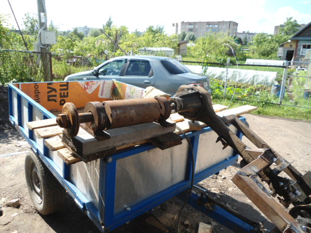

Саныч53, https://s-media-cache-ak0.pinimg.com/564x/7c/bc/54/7cbc54f5bcfaef1f5838062d1ceb58ac.jpg подъемник с другой стороны поставить и лезвие для забора грунта. Как возможный вариант.

Па, Вот есть такая мысль: " Саныч53, придётся делать новый прицеп." А как ему об этом сказать, даже не представляю. ;)

Вернемся на Землю нашу грешную - на обеде проскочил три чермета, искал диски от циркулярки, диски от борон и вообще материал на диски. В зубы взять нечего, ничего не насмотрел подходящего. У кого какие мысли на счет того, как выйти из положения с дисками, куда взор свой печальный бросить?

А я все о земном - а диски-то и нахрен не нужны! А нужны просто заточенные полоски металла, которые ставятся на фланцы фрезы вместо "гусиных лапок", ведь фреза-то активная, продольные резы по одному следу...
А если просто фрезеровать полосу перед трактором, то и нависающее верхней частью над телегой погрузочное "чертово колесо", с приводом от заднего ВОМ через имеющийся редуктор 1:50, с кучей мелких ковшиков, тоже вариант интересный.
А если не фрезеровать полоску, а "отрубалкой" делить полоски дерна на кубики, то колесо тоже очень даже ничего сработает...
