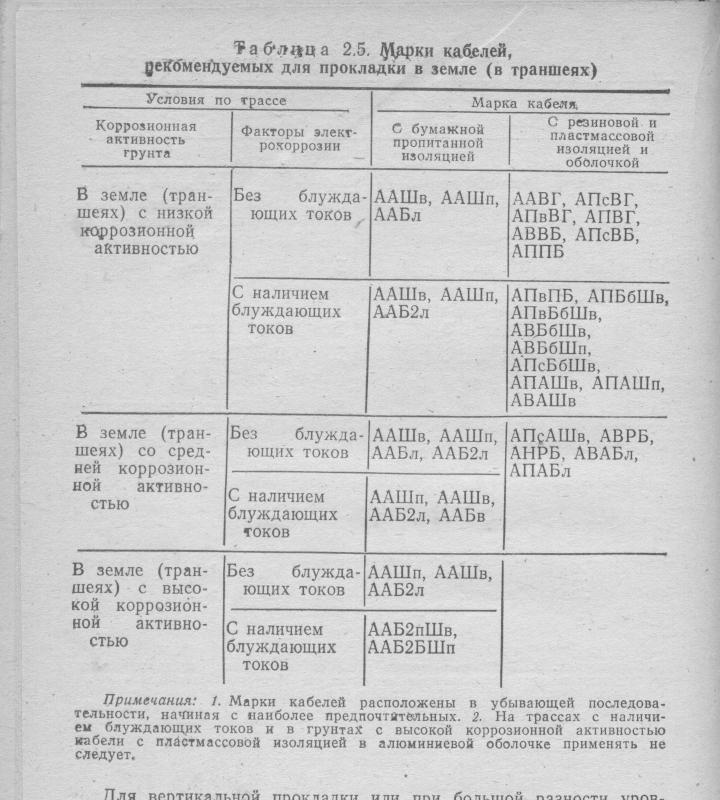

avmal написал : Что касается замуровывания кабеля, так его еще можно и в землю закапывать. Этим кабель, собственно, и отличается от провода.
К вопросу закапывания какбеля в землю... Не любой кабель допускается закапывать в землю...:( Среди тех которые можно закапывать ВВГ нет!:( Использование ВВГ допускается при осутствии опасности механического повреждения.:(:(:(
