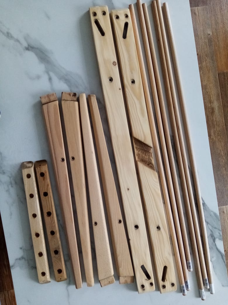

Уважаемые! Ткните меня носом в какую-нибудь "инструкцию" по покрытию деталей мебели лаком. Тема такая. Купила за 500 рэ. журнальный столик 60-х годов. Разобрала все подетально. Оциклевала, отшлифовала. Теперь надо покрыть лаком всё, кроме столешницы (она под замену). Прозвонила несколько мастерских... цену называют около 5000 рублей... Мне это дорого... Не стоит "овчинка выделки". Есть бытовой краскопульт Бош, потолок и стены акриловой хорошо получается, но порой "плюётся". Боюсь, лак нанести толково не получится. Что можете посоветовать? Буду признательна и за рекомендацию хороших лаков. Есть ли вариант нанести лак кистью/валиком (какими?) несколькими слоями с промежуточными шлифовками? Какие шкурки лучше использовать? Возможно, стоит отполировать на финише? Из инструментов есть шлифмашинка эксцентриковая бытовая, но со шлифовкой деталей справилась хорошо).
Буду благодарна пошаговой инструкции).
Всё, что нашлось в поисковике, то дилетантское или, напротив, для профи и с использованием проф инструментов...

ЕвгенияПеш, Какого оттенка хотите лак? Лак можно нанести обычной кистью для пропитки и лаков растирая вдоль волокон.
ЕвгенияПеш
ЕвгенияПеш
Регистрация: 29.04.2017
Сообщений: 47
26.07.2020 в 10:27:28
alexx7777,
alexx7777 написал: ЕвгенияПеш, Какого оттенка хотите лак? Лак можно нанести обычной кистью для пропитки и лаков растирая вдоль волокон.
alexx7777,Близко к оригинальному цвету дерева. Приблизительно цвет орех. Один момент ... , есть плашка другого цвета, похоже, дерево другое (на фото вторая слева). Как-то бы выровнять все под один...

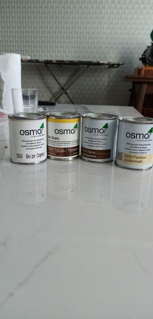

А какое было масло? Я сейчас все покрываю маслом. Царапин, а тем более сколов, не вижу. Пользуюсь маслом Борма 4901. Два или три слоя. Что вы делаете с этим столиком, что там появляются сколы? :) Да, и еще, из какого дерева был тот столик, что на нем появились коцки?
ЕвгенияПеш
ЕвгенияПеш
Сообщений: 47
26.07.2020 в 19:09:08

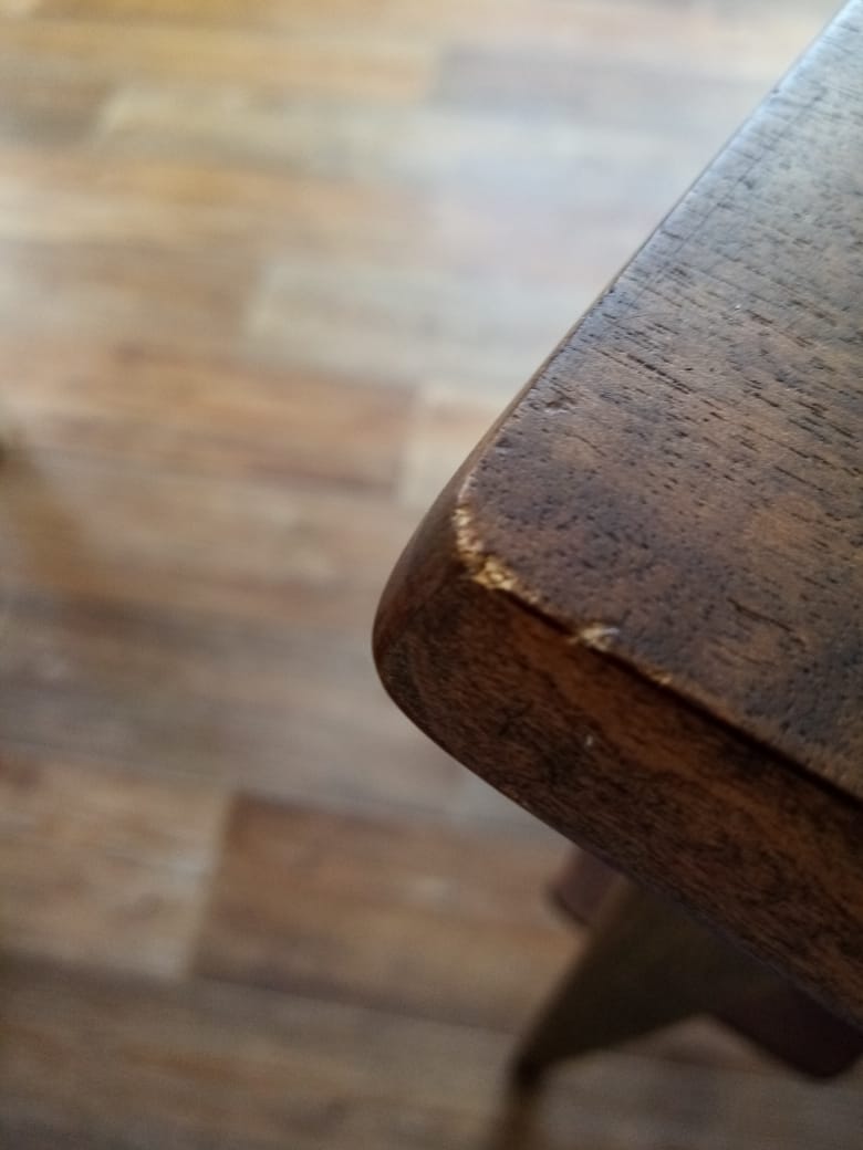

Сергей......, масло Osmo. Ножки буковые, столешница шпонированная, чем не знаю). С цветом переборщила, поэтому на один раз покрыла. Сколы на торцах столешницы, именно на шпоне. От чего сколы? В основном, фужерами и стаканами).
ЕвгенияПеш
ЕвгенияПеш
Сообщений: 47
26.07.2020 в 19:15:37
Масло. Какое-то даже с воском.

Боюсь, тут вас никакой лак не спасет.))
ЕвгенияПеш
ЕвгенияПеш
Сообщений: 47
26.07.2020 в 21:07:57
Сергей...... написал: Боюсь, тут вас никакой лак не спасет.))
Сергей......, неее, рекомендаций я прошу для другого столика). Этот в пользовании уже. И первый опыт))). Меня не устроила моя работа, потому прошу совета, чтобы следующий результат был лучше).
Сергей......
Сергей......
Регистрация: 21.02.2012
Сообщений: 1603
26.07.2020 в 21:21:39
ЕвгенияПеш написал: рекомендаций я прошу для другого столика)
Я другой и имел ввиду.)) Если по нему колотить стаканами, а то и бутылками, появятся дефекты. Делайте столешницу такой формы, чтобы у нее сверху не было острых углов, все скругляйте. Будет меньше шансов получить коцки. Если столешница будет из крепкого дерева - дуб, бук, ясень, .... То проблем и с маслом быть не должно. Опять же, если по нему не колотить специально. Когда-то давно пользовался лаком Petri чистый полиуретан. Обещают алмазную твердость. Покрывал сосну, кистью. Но изделия были недосягаемы для вандалов.))) http://s-hit.ru/petri.html
