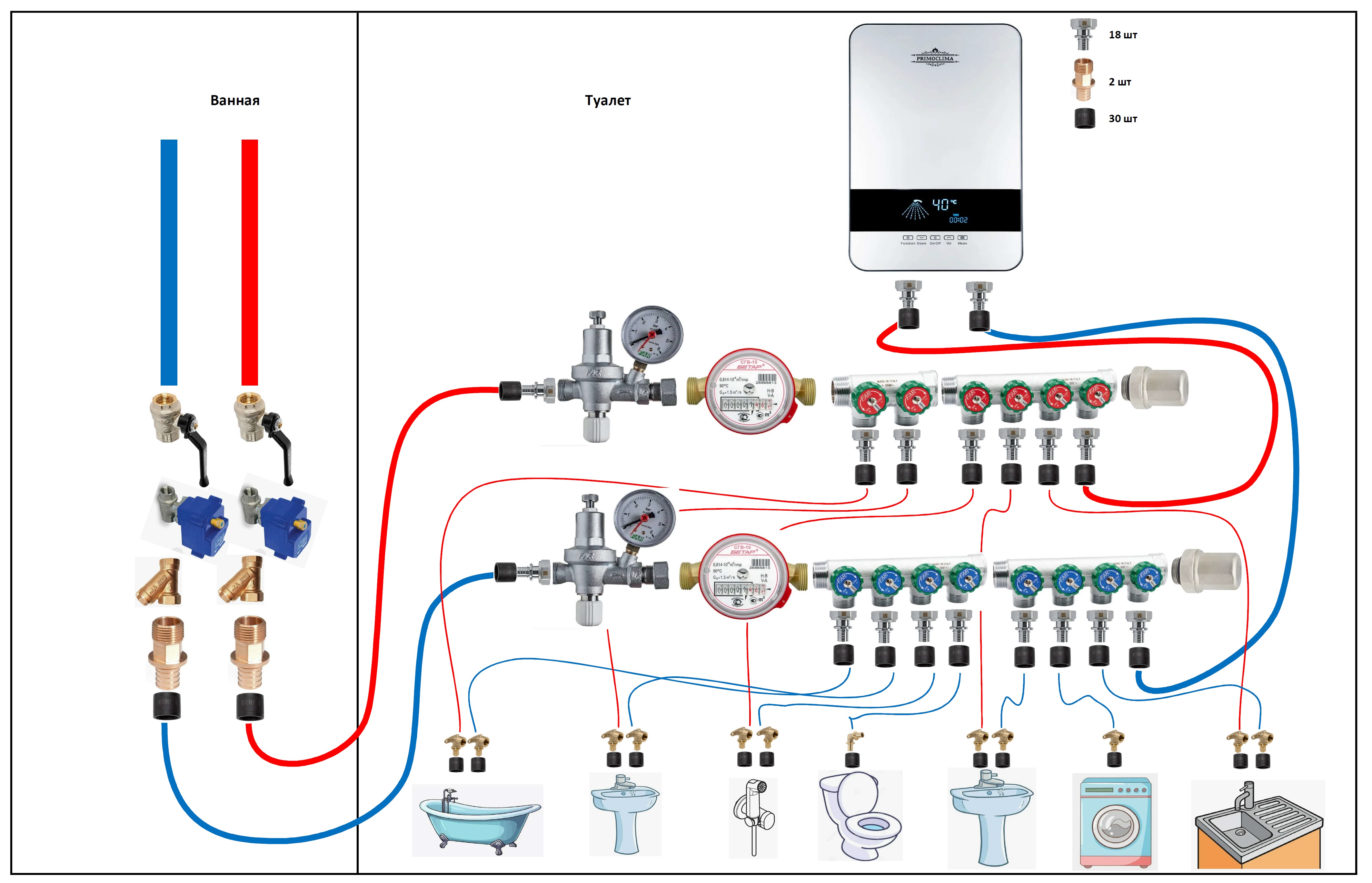

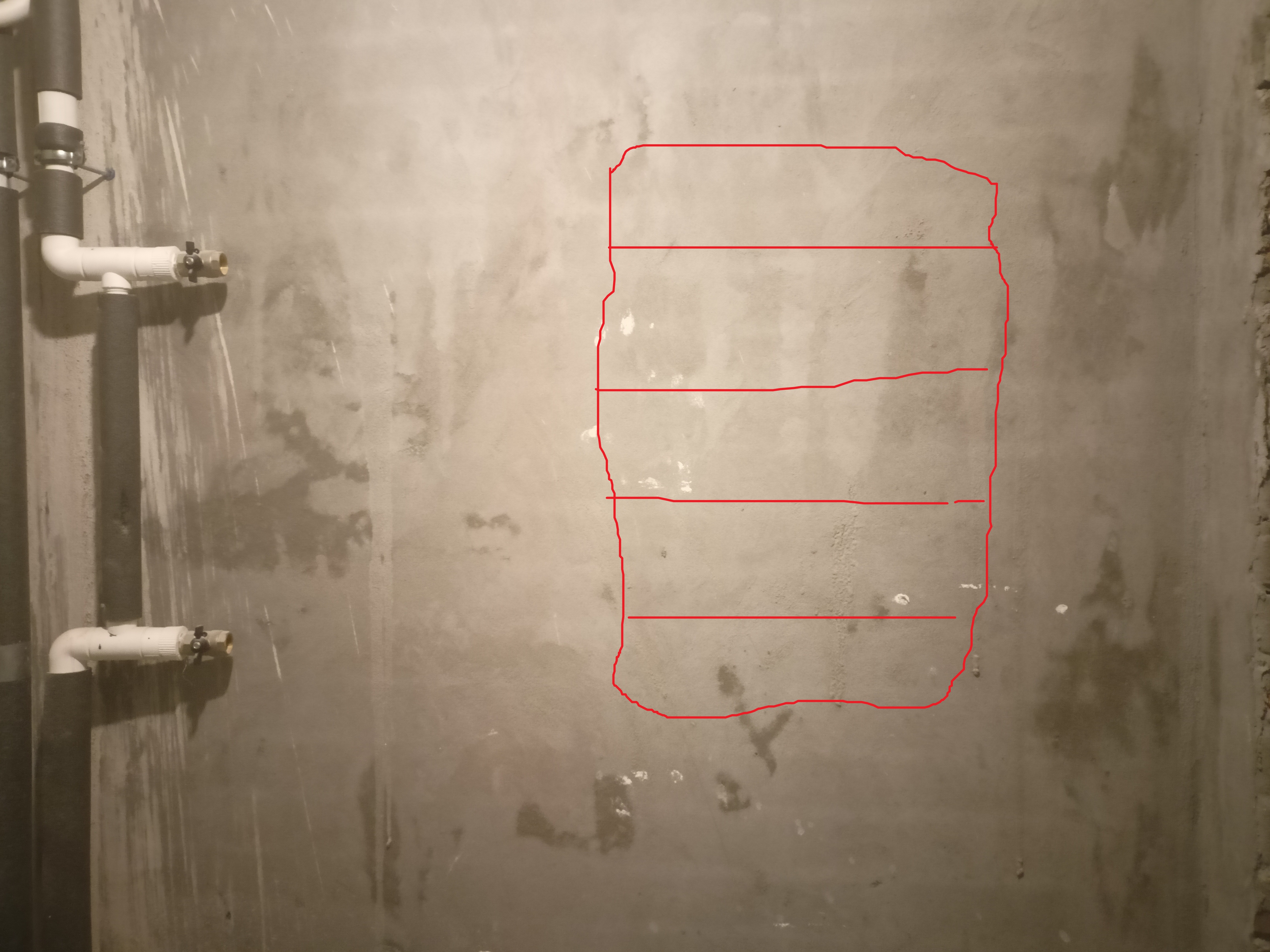

Уважаемые мастера, всем доброго времени суток.Прошу покритиковать схему водоснабжения.Вход в квартиру в ванной выполнен ПП.Коллекторный узел решил организовать в туалете, оставив перекрывающие краны, гидролок и грязевик в ванной.Разводку планирую делать на Rehau stabil с фитингами Рехау.Коллекторы FAR.Водонагреватель проточный.Прошу подсказать, насколько обоснована по цене-качеству установка FAR? Есть ли смысл отводы на водогрей делать через коллекторы? Может лучше тройник поставить перед коллектором? Заранее всем спасибо! Схема В И ещё вопрос. Планирую сместить ПС.Есть ли какие-то тонкости по подключению ПС через Rehau stabil, проложив в стене трубу? 2
Без разницы. У Вас всё красиво нарисовано. Технически - не вижу проблем в реализации.
Глеб Абдулов написал 06.11.2025 в 13:18
Для полноты инфы нужно указать диаметры подводящих труб, байпаса, направление движения воды в стояке, точки подключения к ПС , его вид и размер, точное местоположение. Фитинги на ПС использовать без заужения проходного диаметра.
А переключаться на водогрей и обратно вы как будете?
pool
pool
Регистрация: 03.08.2006
Сообщений: 6124
09.11.2025 в 14:14:00
TAB, дык, очевидно же - запорными кранами на коллекторе и горячего стояка.

Глеб Абдулов,  нептуны, редукторы, манометры и фаровские коллекторы - одним словом, г-но. Водорозетки - длинные надо. Трубы - двух диаметров, 20 и 16. К гиг.душу вероятно/возможно обратные клапаны, но это не точно. А, в остальном, нормально, работать будет. Главное- обязательно алюминиевый лист рифленый, успех гарантирован.

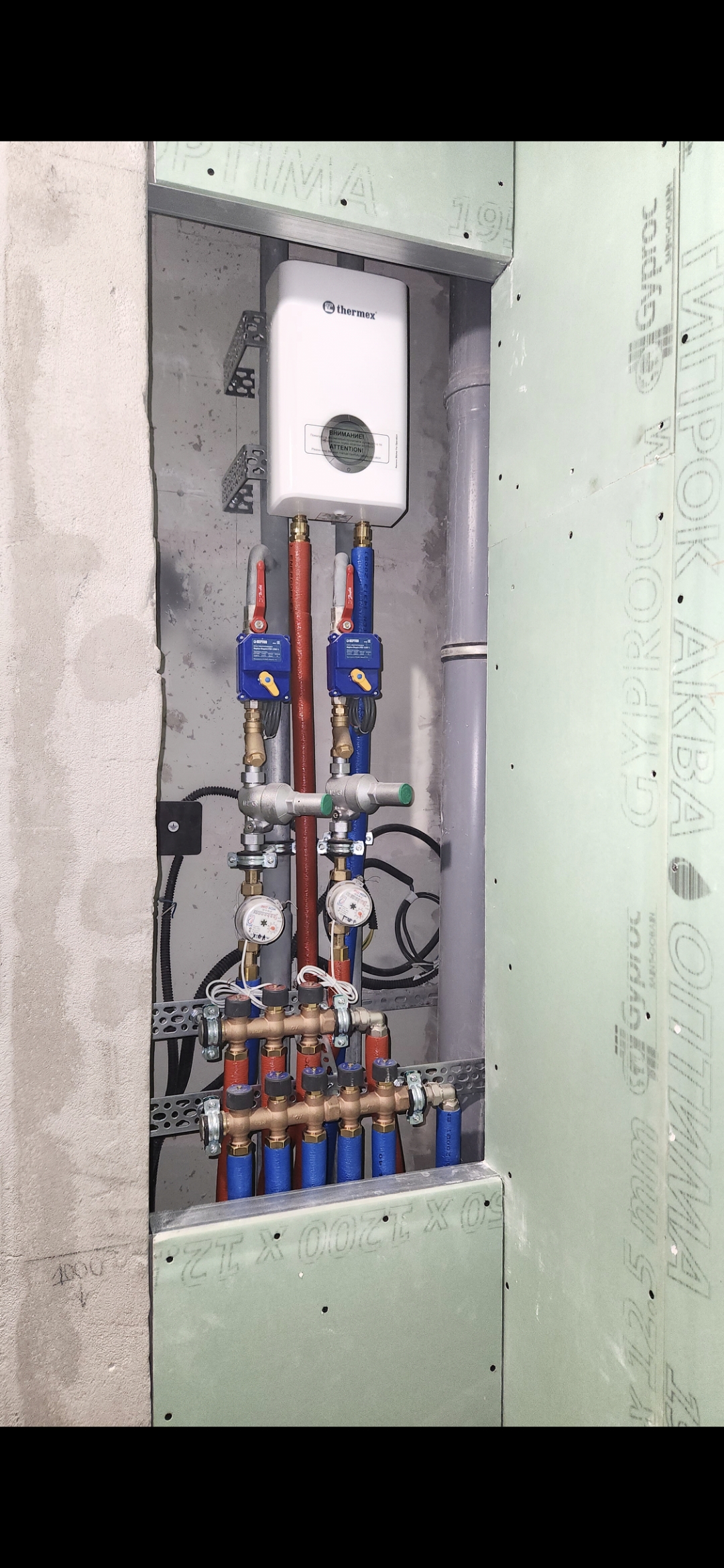

Dmitry47,  нет, фреза не нужна, хотя, почему бы и нет, если назвался сантехником. Просто арифметика и калькулятор, 40 мм стандартная водорозетка, заподлицо с штукатуркой. Кроме ванны, везде, это глубоко. На ванну можно обычные, если штукатурка идеальна, а плитка тонкая, что вряд ли. Нептуны приводы смещены от центра крана, как ни крути, будет мешать. Уже одного этого достаточно. Есть, также, недостатки в креплении привода, в самих кранах и деблокировке. Лучше гидролоки. В блоках управления тоже есть минусы, но в это лезть не буду, не интересно, да и не так важно. 20230819_213437 Screenshot_20251109_150131_Gallery

Глеб Абдулов, редукторы перед счетчиком неразумно. И какое давление вообще на входе?

BV написал 09.11.2025 в 16:49
С чего вдруг?
Сообщений: 130860
09.11.2025 в 17:36:53
pool написал 09.11.2025 в 17:16
С чего вдруг?
Не вдруг, а как обычно. Потери давления на счетчике ухудшают стабилизацию давления.
pool
pool
Сообщений: 6124
09.11.2025 в 17:38:46
BV, очень спорно и пренебрегаемо за микроскопичностью эффекта.
