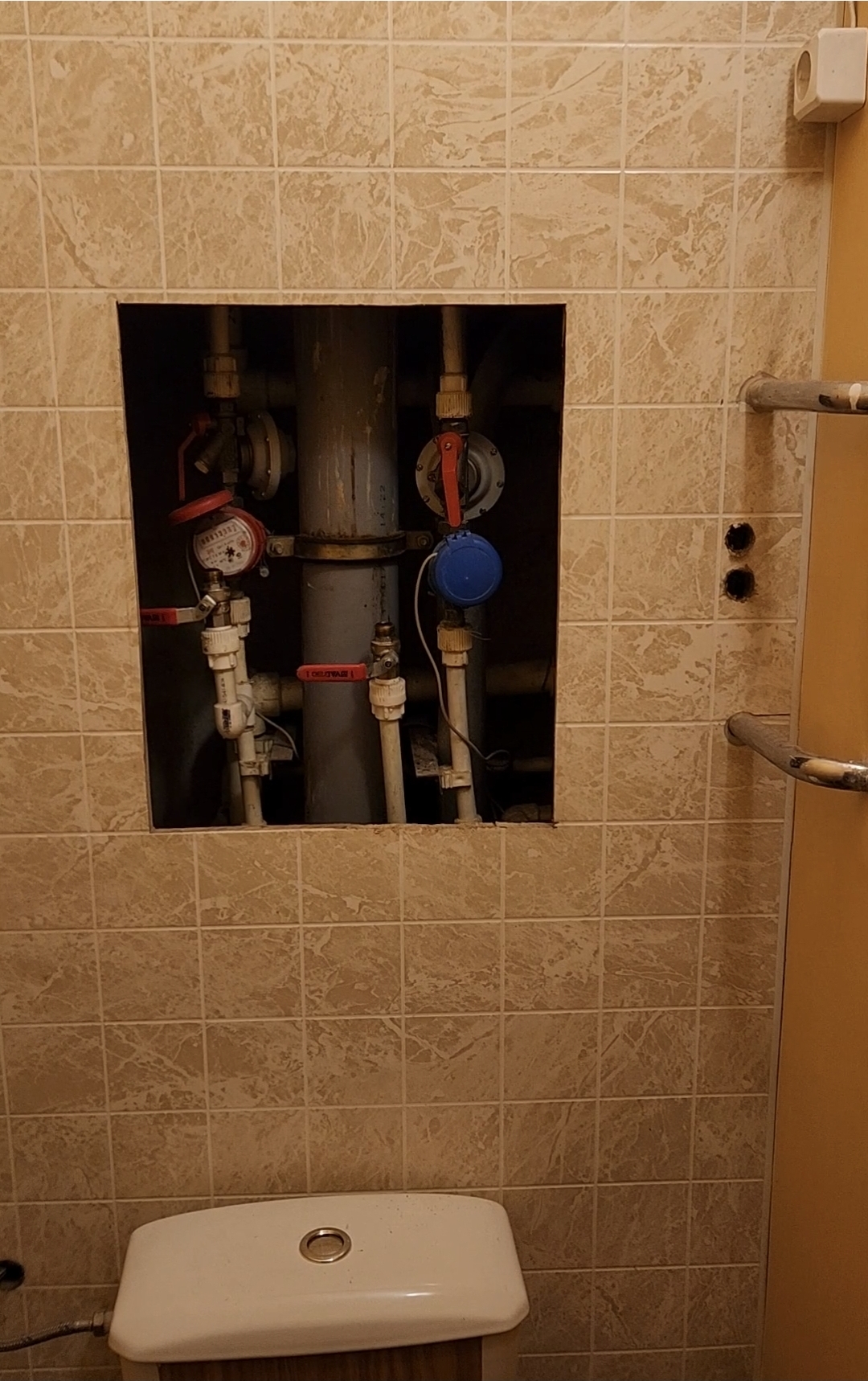

12.11.2025 в 11:21:17
pool написал 09.11.2025 в 14:08
Для полноты инфы нужно указать диаметры подводящих труб, байпаса, направление движения воды в стояке, точки подключения к ПС , его вид и размер, точное местоположение. Фитинги на ПС использовать без заужения проходного диаметра.
Проще отказаться от этой идеи))
Глеб Абдулов
Глеб Абдулов
Регистрация: 24.01.2017
Самара
Сообщений: 214
12.11.2025 в 11:25:05
master.msk написал 09.11.2025 в 14:47
нептуны, редукторы, манометры и фаровские коллекторы - одним словом, г-но. Водорозетки - длинные надо.
Ну нептун мне обязателен-22 этаж, мало ли залью соседей. А что посоветуете вместо FAR.
Трубы - двух диаметров, 20 и 16.
Куда какую надо подводить?

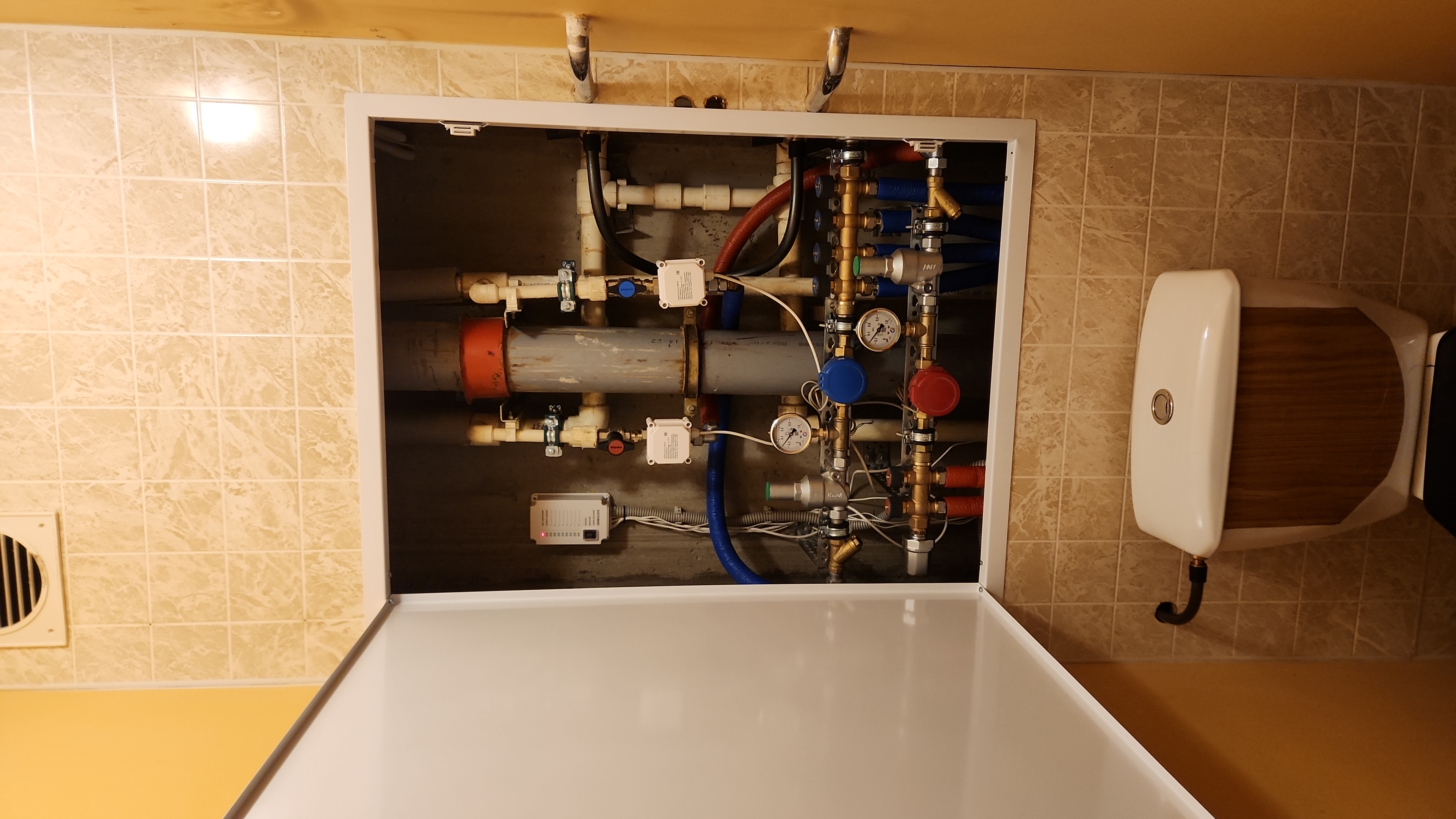

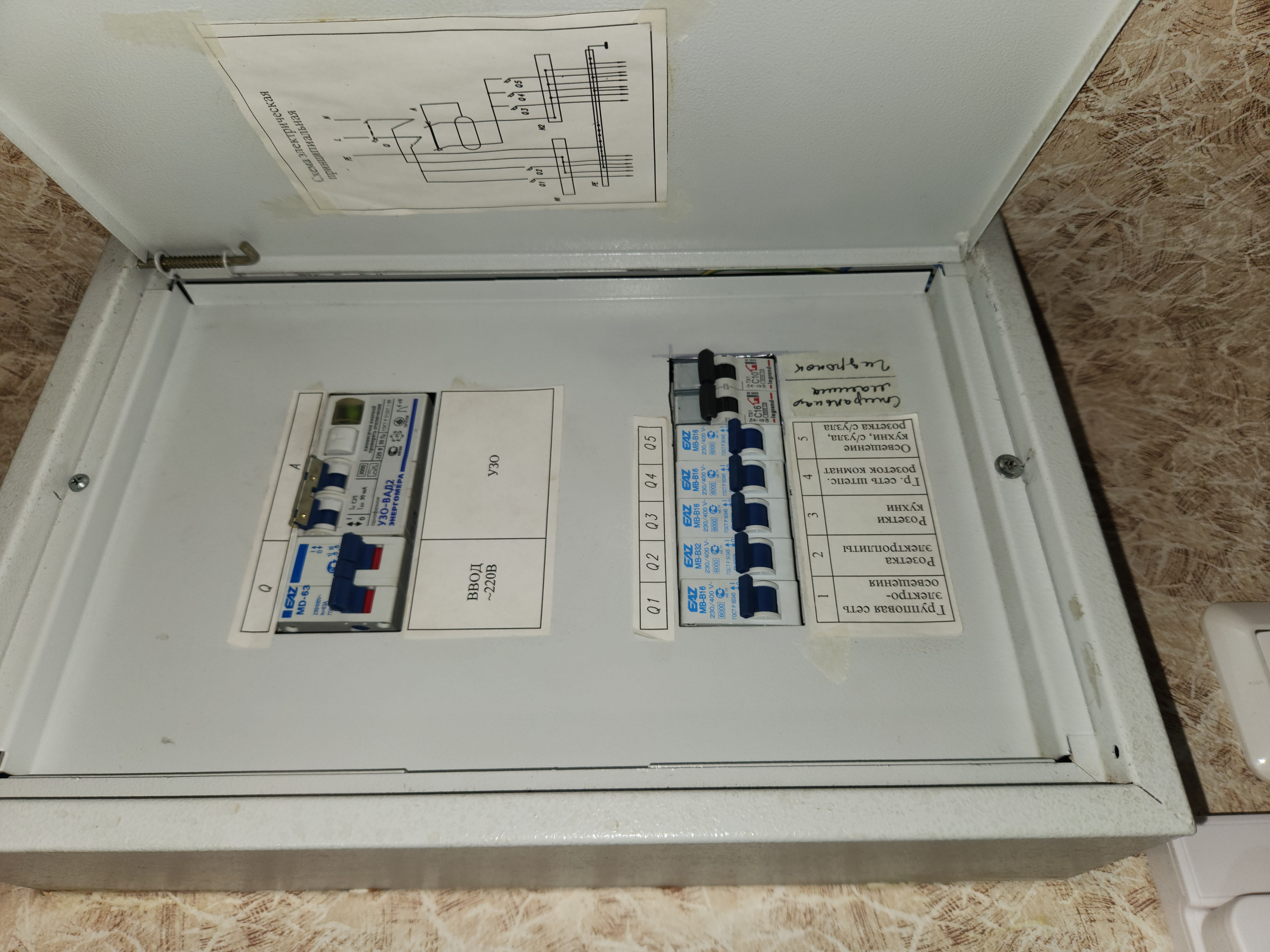

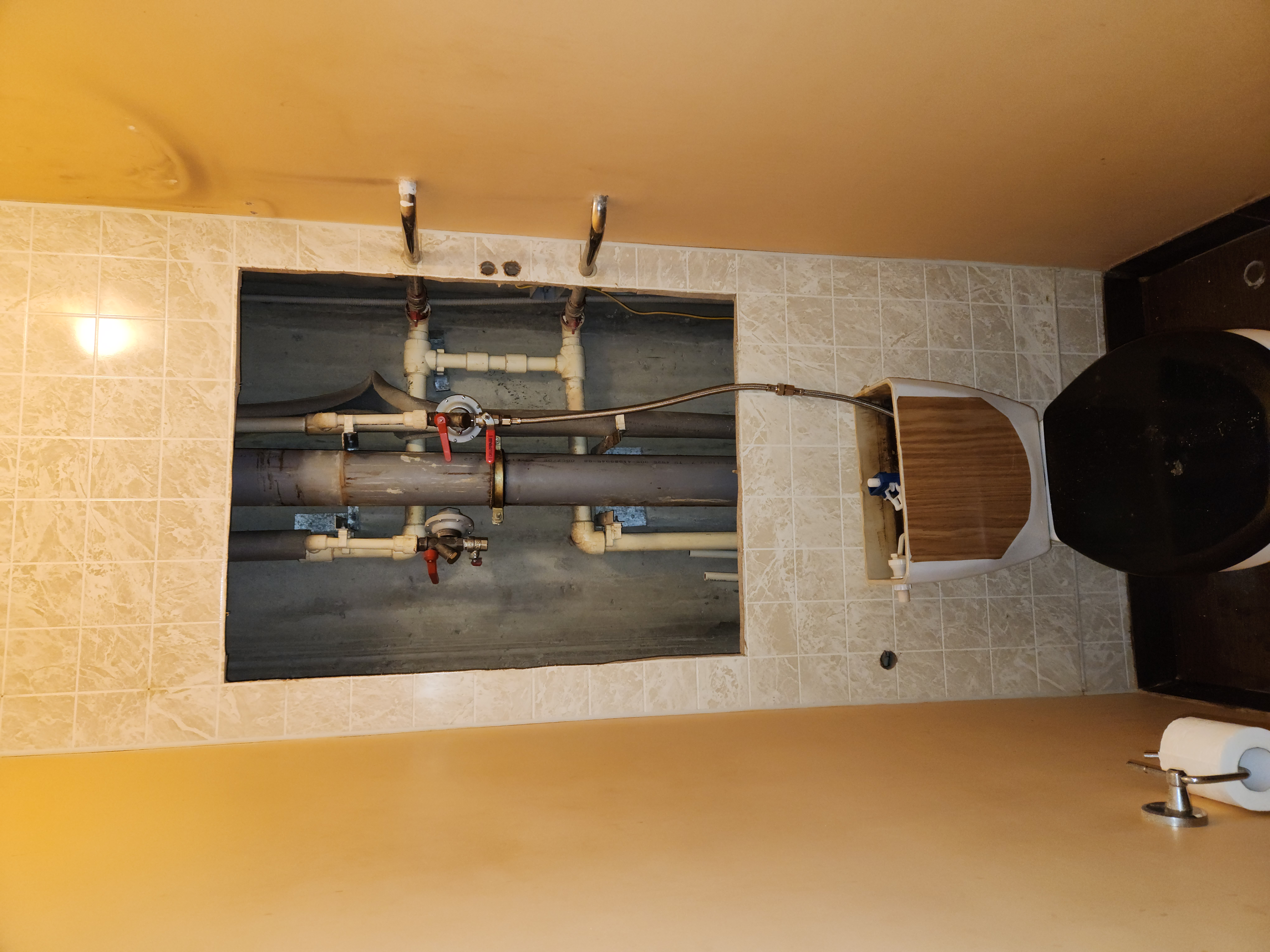

12.11.2025 в 20:24:34
Почему именно "нептун", система защиты от протечек не обязательно должна называться "нептун", далеко не самая лучшая.
К коллекторам и к ванне 20
Уточню, реальное г-но только коллекторы. Манометры far просто опасны, лучше без них. Редукторы нормальные, но не те, что у вас, другие.
Не весь far плохой. Конкретные арт. Для определенных задач. Огромное количество артикулов вполне себе, ноомальные. Так же, как защита от протечек, не значит "нептун". Электрики почему то, по умолчанию, всегда практически, называют линию для системы защ.от пр. "Нептун". Я слышал, что в Узбекистане все чайники и сковородки назвают "тефаль". Для меня защита от протечек скорее Гидролок. Поэтому, я вам не писал, нужна ли вам защита от протечек или нет, а о конкретном производителе данного вида.
Я не считаю защиту от протечек излишеством. И многие ее заказывают, тем более, этими кранами можно перекрывать удаленно.
На фото, бюджетный узел, квартира сдается. После аварии и потопа, вопрос о необходимости системы защиты, редуктора и т.д не стоял
