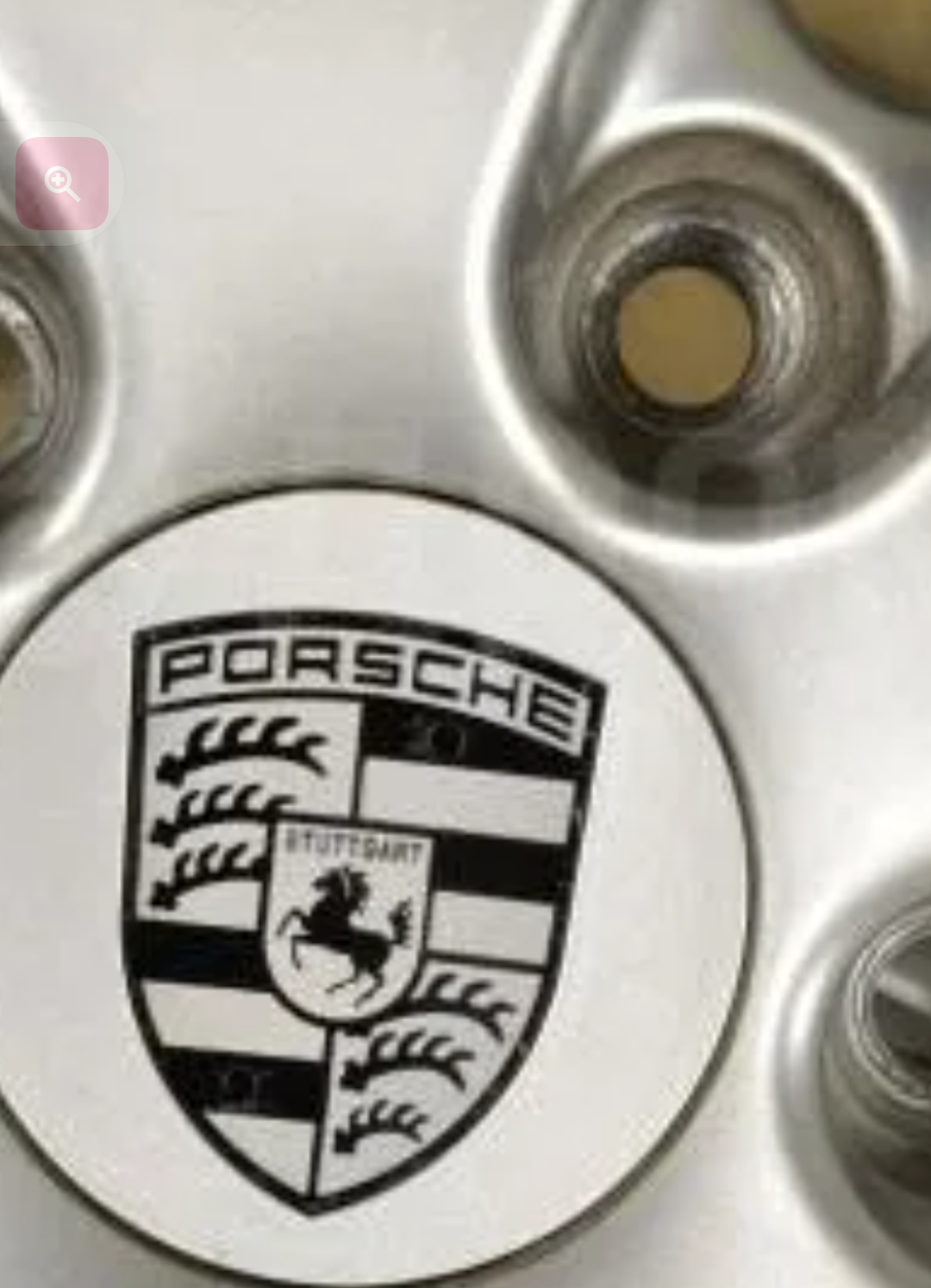

ты можешь представить себе что бы даже гениальный инженер подписал бензобак или колесо в автомобиле своим именем - типа увековечить свою гениальную причастность?
Как тебе личная подпись на клапане? Это, разумеется, не инженеры, а рабочие некоторых тюнинговых фирм.
Наверное, больше половины автомобильных брендов являются именами создателей. Начиная с Генри Форда. И слово Форд можно увидеть практически за любой детали в машине, не только на бензобаке.

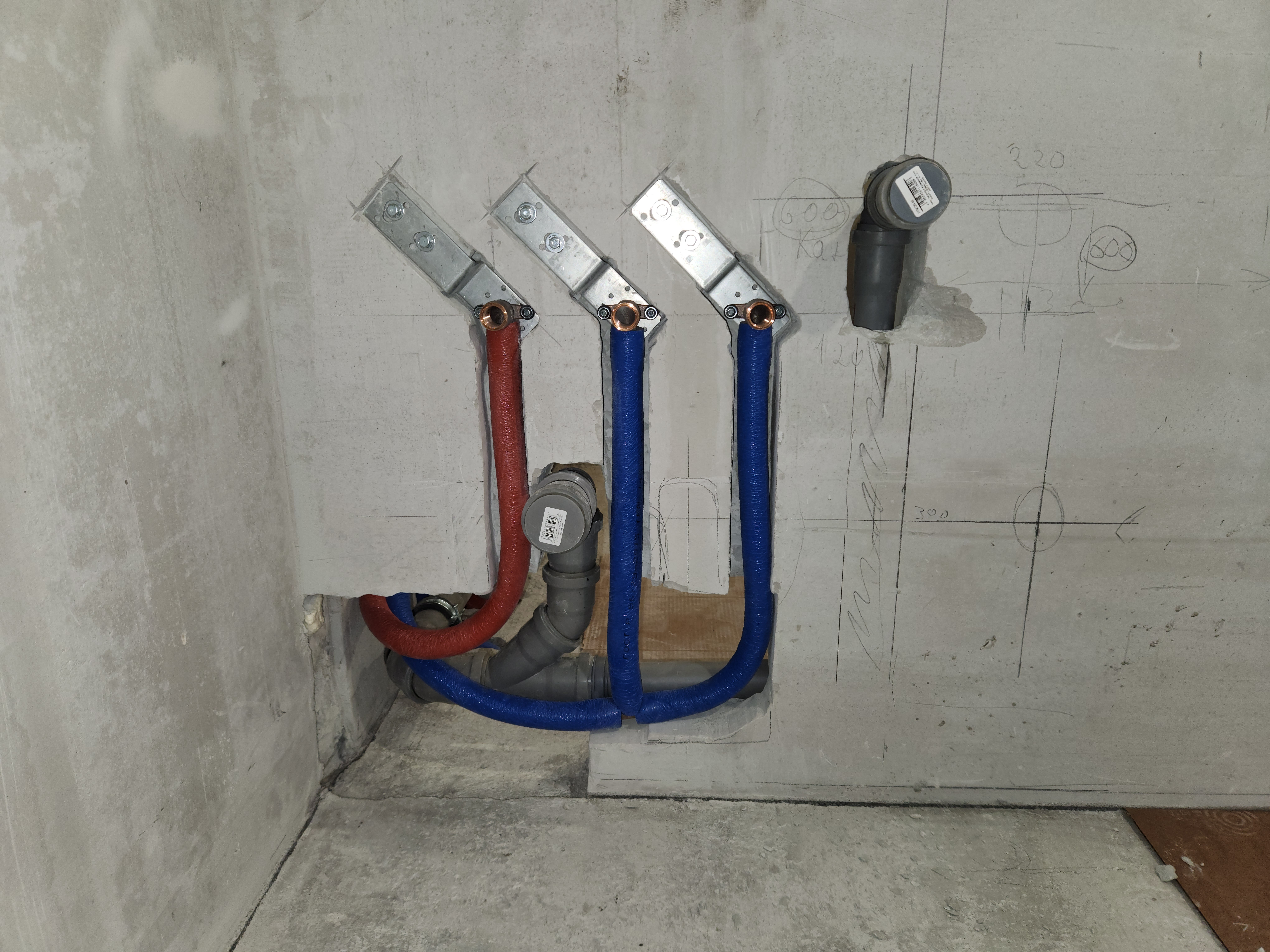

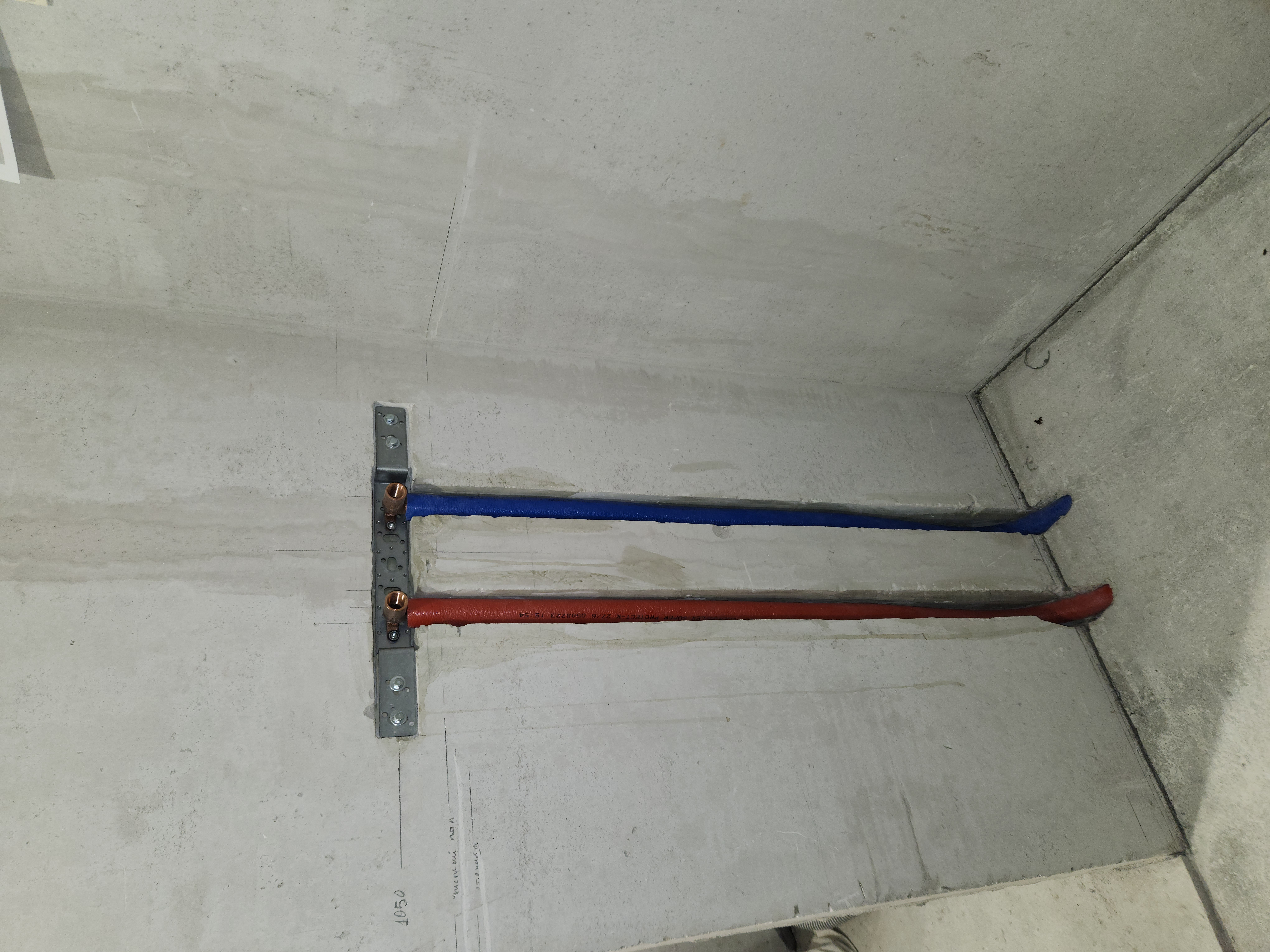

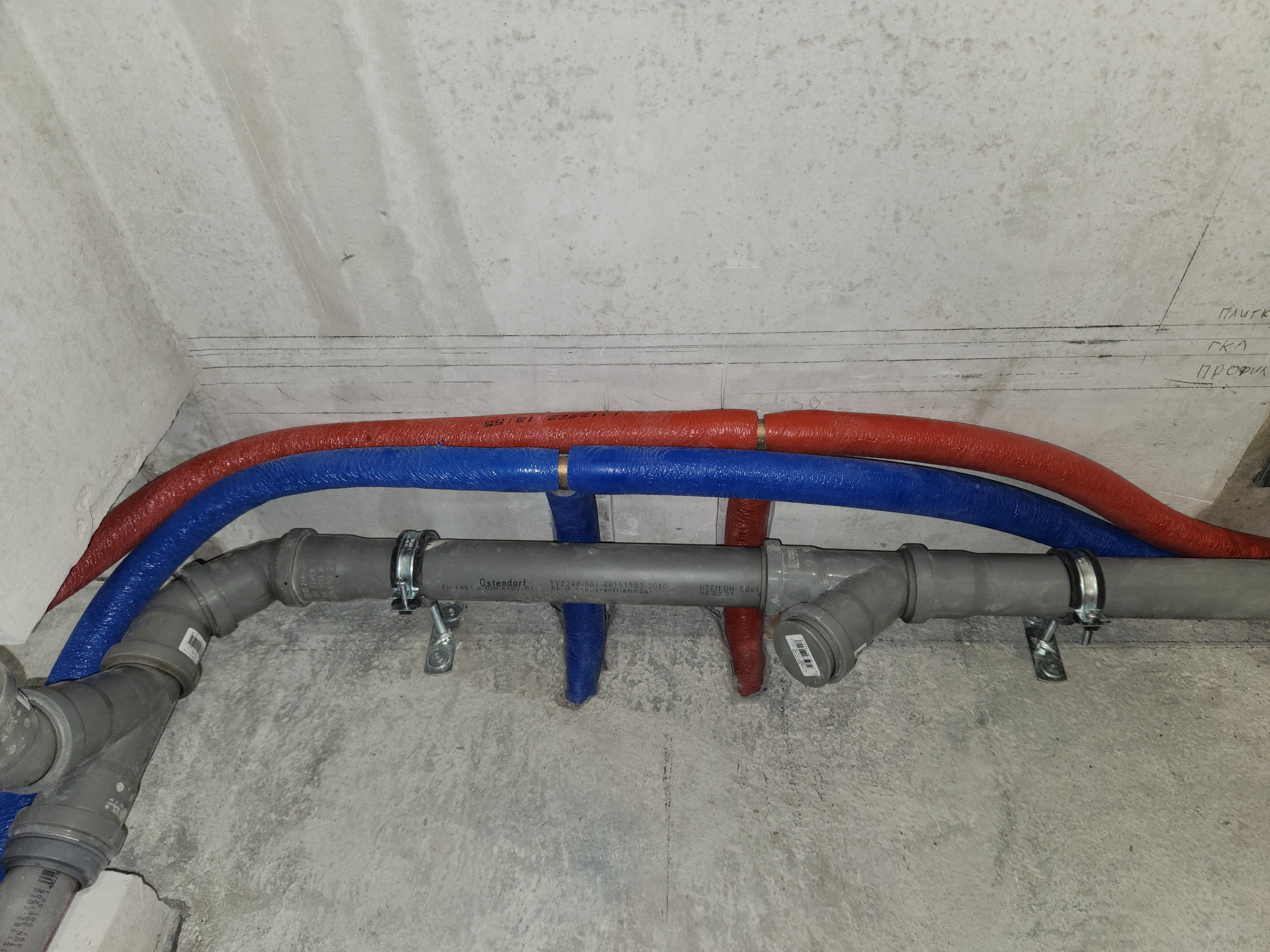

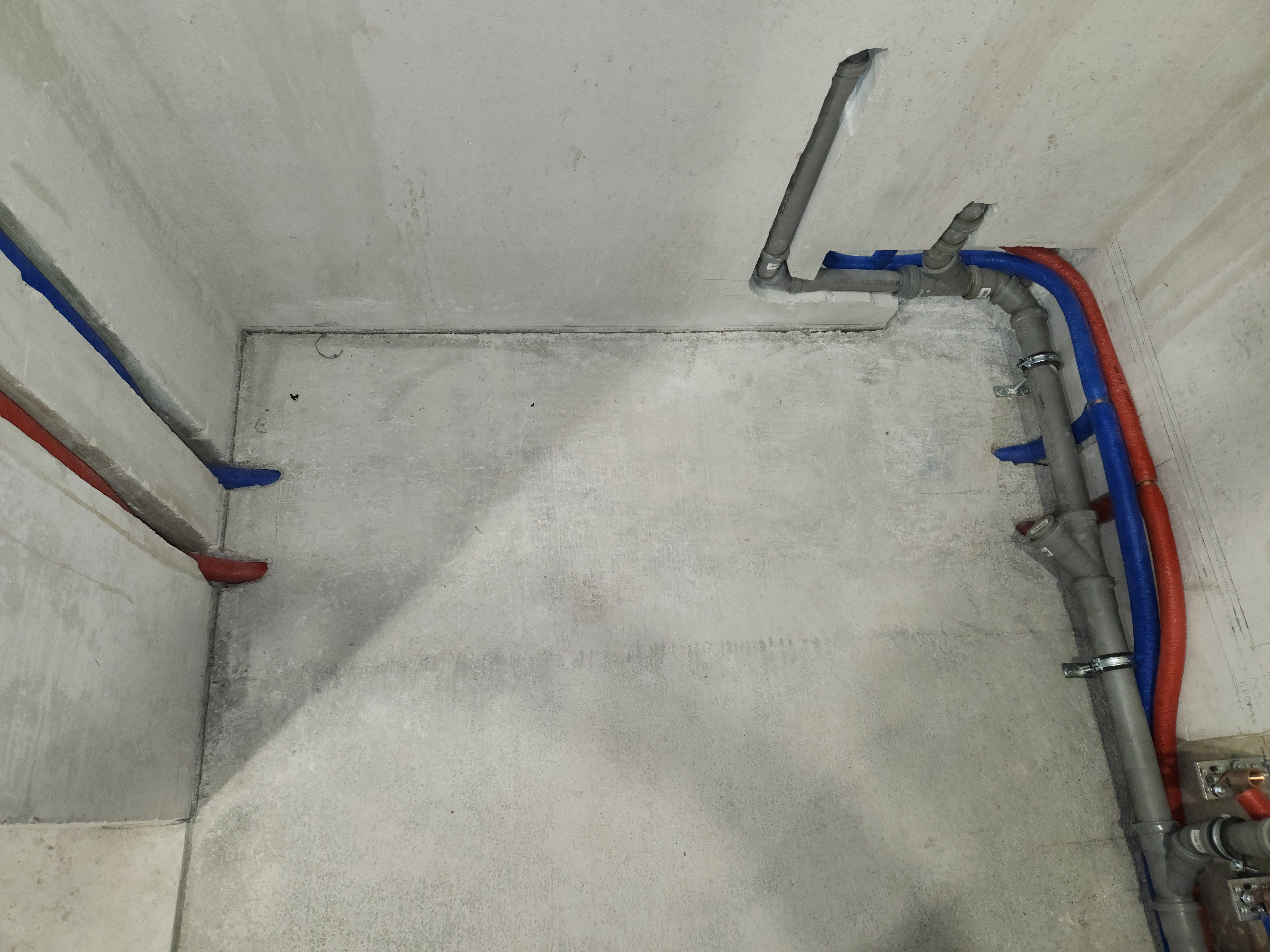

12.01.2026 в 21:19:15
В тройнике 20 мм внутренний диаметр канала около 12 мм? При большом расходе скорость воды такая, что пренебрегать ей не стоит.
Тройники - только такие. В принципе, ничего специально делать не надо. Труба 20 идет к ванне, ответвления 16. 20 участок заканчивается водорозеткой, либо тройником 20х20х16, если идет дальше. Никаких влияний нет. Если, конечно, не ставить грязевики пробкой вверх, фильтры slim. Каскад из фильтров, тоже не способствует. Как и регулировка на коллекторах. В этом проблемы, не в принципиальных схемах, можно делать и так и так. По объему работ, кстати, не вижу большой разницы почти все то же самое. Даже, где-то, чуть сложнее с тройниками. 20230506_165416 20230506_165452 20230506_165411 20230506_165329
